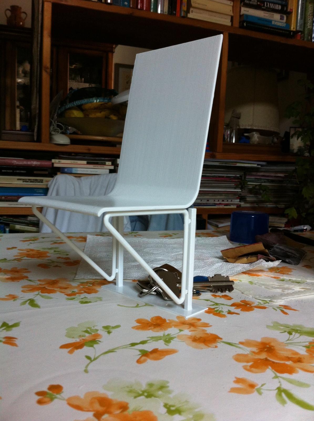

@Marco Sì può essere ritenuta realistica... comunque se vuoi una superficie liscia ci sono delle soluzioni post stampa, o al massimo si stampa con la definizione massima e poi si vernicia la superficie con circa 2-3 strati, la superficie diventa praticamente liscia, certo che se la si guarda in controluce da vicino ci si accorge che non è liscia alla perfezione però si sa che il liscio basta un mini difetto e risalta subito  :D
questa è il modellino di una sedia che ho portato al fuorisalone, a distanza normale non si capisce che è un pezzo stampato... nel pezzo si vedono le righe ma questa è stata la prima verniciata, se ci metto un pò di forndo lo si leviga e poi altri 2-3 strati di vernice viene quasi perfetto (ovviamente non ho fatto nessuna cura post produzione con acetoni vari ecc ecc)
@Marco come ti ha già detto AMaker è realistica.. però dipende sempre da fattori come: tua abilità di stampare (esperienza ed esperimenti, con pazienza ci arrivano tutti  :D ); tipo di stampante e ovviamente materiale (che poi si rifà sempre al punto 1). Comunque niente di impossibile, la foto non mi sembra sia stata "ritoccata"
