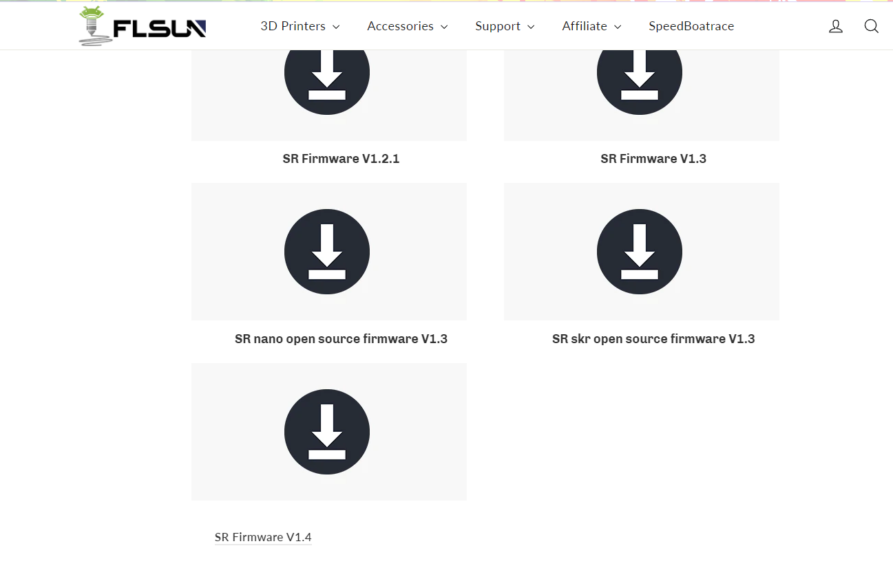

kevin341 Inviato 20 Maggio 2022 Inviato 20 Maggio 2022 sono andato sul sito della FLSUN ma ho trovato solo la 1.3, dove l'avete trovata la 1.4? Cita
RyanMaverick Inviato 20 Maggio 2022 Inviato 20 Maggio 2022 Adesso, kevin341 ha scritto: sono andato sul sito della FLSUN ma ho trovato solo la 1.3, dove l'avete trovata la 1.4? Son che sembra una risposta stupida ma.. sul sito della FLSUN. 🤷🏼♂️ se vuoi ti mando il link Cita

kevin341 Inviato 25 Maggio 2022 Inviato 25 Maggio 2022 Il 20/5/2022 at 08:25, RyanMaverick ha scritto: Son che sembra una risposta stupida ma.. sul sito della FLSUN. 🤷🏼♂️ se vuoi ti mando il link grazie mi faresti un favore, sono curioso di leggere la release per vedere le modifiche portate... è vero che mi sto rincoglionendo con la vecchiaia, ma non pensavo così tanto da non trovare un upgrade sul sito della casa madre... 😔 Cita
RyanMaverick Inviato 26 Maggio 2022 Inviato 26 Maggio 2022 https://flsun3d.com/pages/sr-firmware 1 Cita
