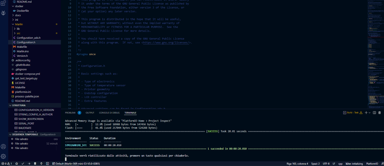

Fatto. Compilato con vscode. Ho modificato solo il nome in : BTT Ender 3 Pro. Il nome cambiato lo legge sul display ma il firmware è rimasto lo stesso di prima la 2.0.3
Procedura effettuata:

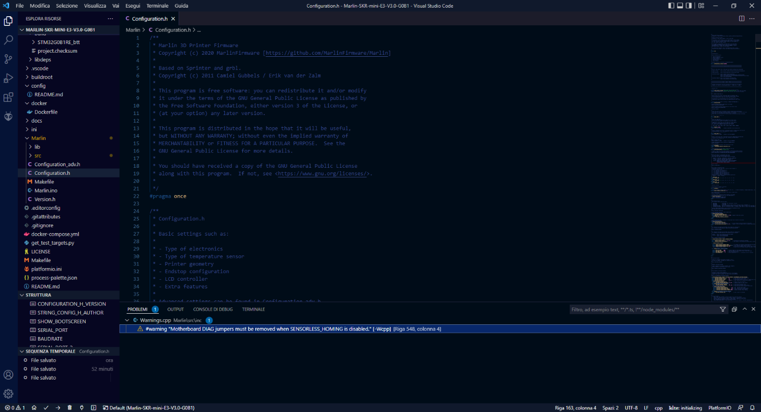

ho aperto la cartella Marlin-SKR-mini-E3-V3.0-G0B1 in PIO (platformio), -> coniguration.h e modificato solo il nome che appare sul display poi ho premuto il segno di spunta in basso  a sinistra "platformio build" ed è cominciata la compilzione. Ho atteso. Sono andato nella cartella della SKR,Pio,build,STM32G0B1RE_btt,firmware.bin. Copiato sulla SD inserita nella Ender,spenta, accendo e non succede nulla. Ti allego 2 immagini con un avvertimento che non conosco. Grazie
Expand
Il warning lo ha dato anche a me ma puoi ignorarlo. Una volta fatto il boot con la SD ed il nuovo fw, dovresti riguardare il contenuto della SD. Il processo di upgrade dovrebbe camniare il nome del file da .bin a .cur che significa che il fw in SD e' quello corrente. A te succede?

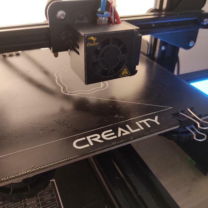

Ho provato  a stampare e dopo 5 minuti ha fatto 5 beep e si è fermata e resettata. Le temperature piatto e hot-end erano giuste.
Che sfiga...IMG_20220513_130219.thumb.jpg.b6f7b48759b02afc2cd245c012a21dec.jpg

che slicer hai usato?.
io sto provando Cura 5.0.0.1 e ho gli stessi problemi (non su tutte le lavorazioni), ho provato rilanciare diverse volte la stessa lavorazione con parametri diversi e quasi sempre si è interrotta nello stesso preciso punto.
rielaborando in modello con versione diversa di Cura sembra andare bene (sto ancora sperimentando il problema).
fammi sapere se noti anche te qualcosa del genere.

Purtroppo i display non fanno mai sufficienti informazioni riguardo quello che sta succedendo. Io mi trovo molto meglio con ocroprint, ma va bene anche pronterface tramite USB, proprio perché posso leggere tutti i messaggi inviati dalla macchina. Riprova a stampare collegando la stampante alla porta USB e poi vedi..
