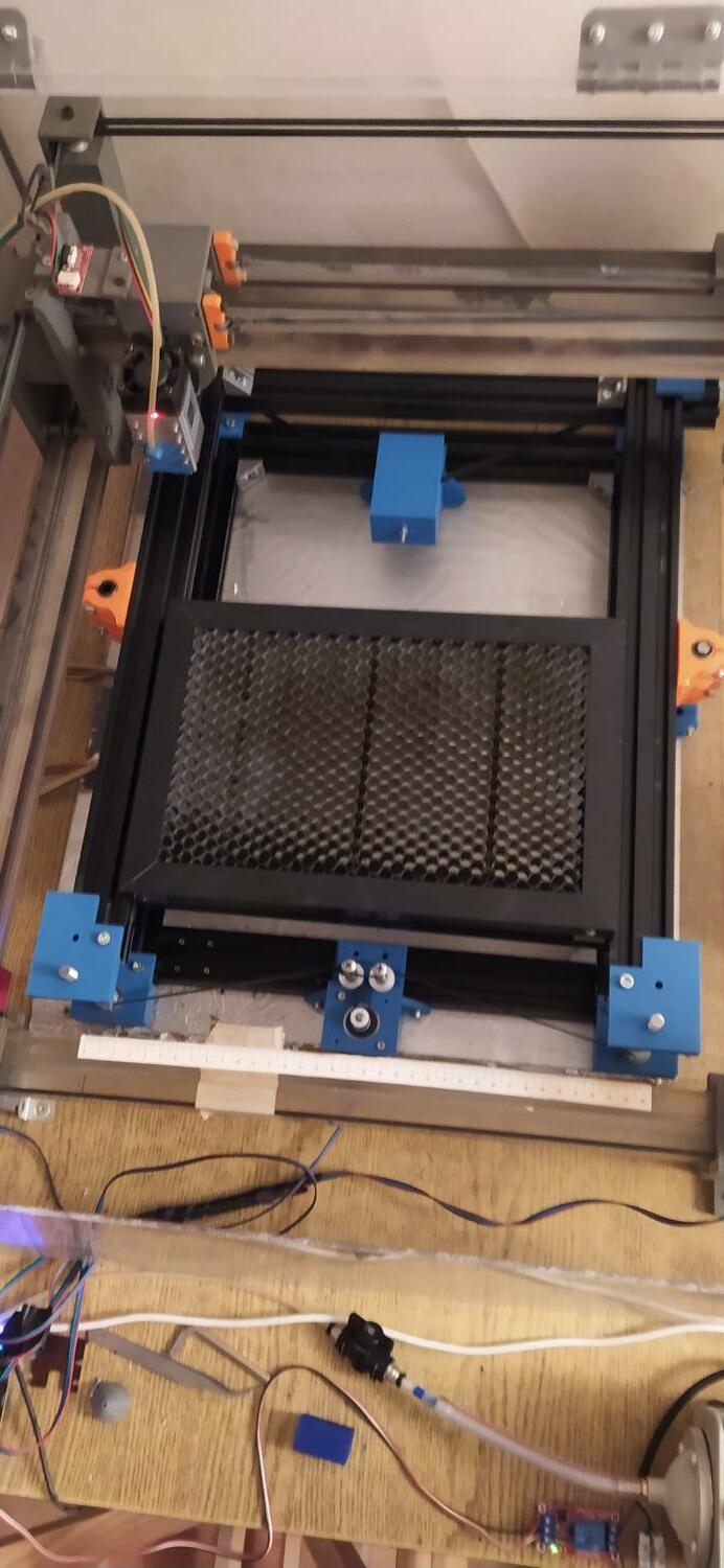

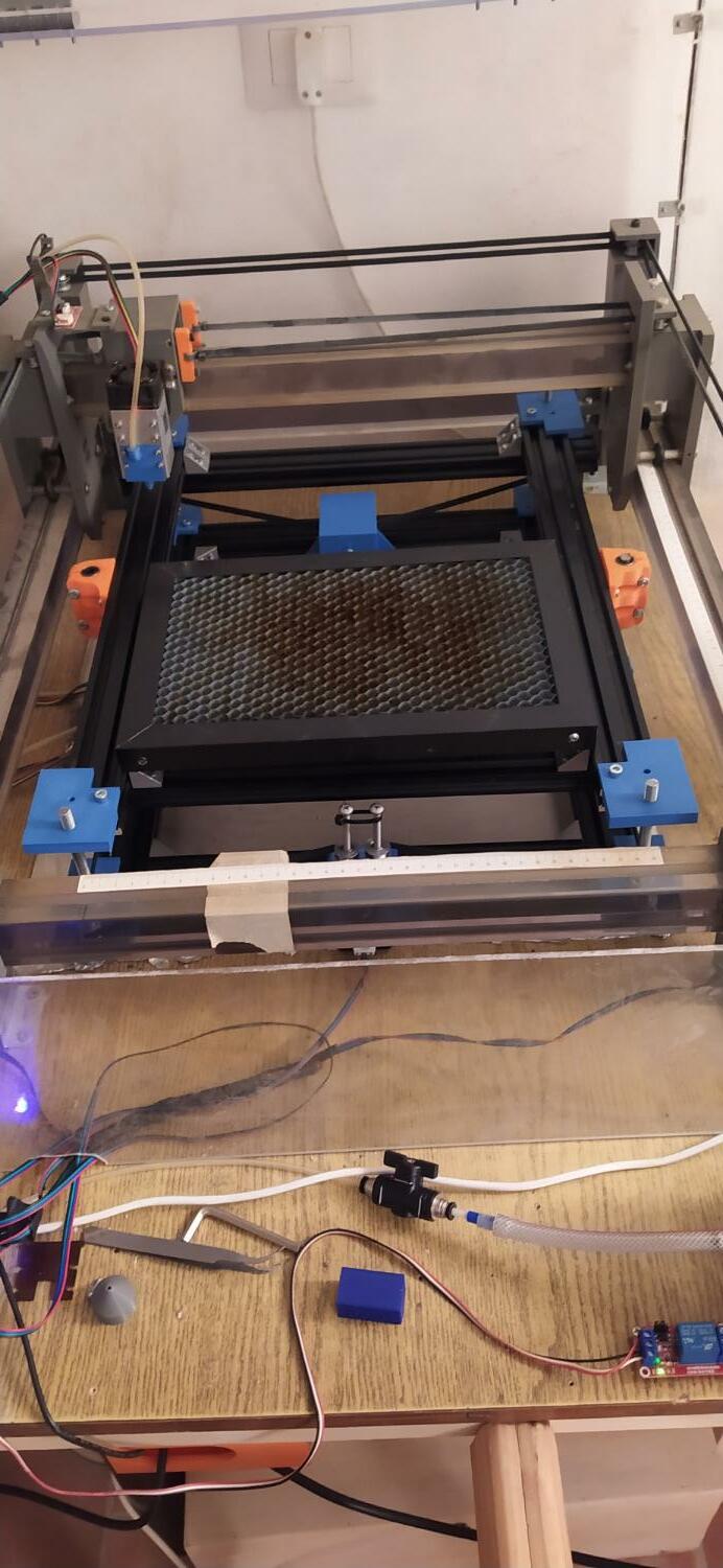

... mettere a fuoco manualmente il modulo laser tutte le volte, e così ho costruito un Z table lift :D
e siccome Ligthburn ancora non prevede, come per esempio Repetier host e Printrun, un differente campo per la distanza da far percorrere a Z, ho aggiunto 4 macro, 2 per Z up, rispettivamente da 1.0mm e 0.1mm, e 2 per Z down, stesse distanze di up

Anziché alzare il laser, abbassi il piano?
Potresti anche sfruttalo per le multipassate durante un ciclo di taglio!
Ma quello che hai montato li è un Neje?
Comunque quando puoi fai un video così si vede bene il sistema!!!
Si abbasso e alzo il piano, e si se serve alzo il piano per tagliare meglio.
Hai visto bene è un Neje, il modulo A40630
Farò un video quanto prima ;)

Considerando che il lift table è rimovibile,  se hai sulle schede il connettore di Z puoi spostarlo alla bisogna ;)
