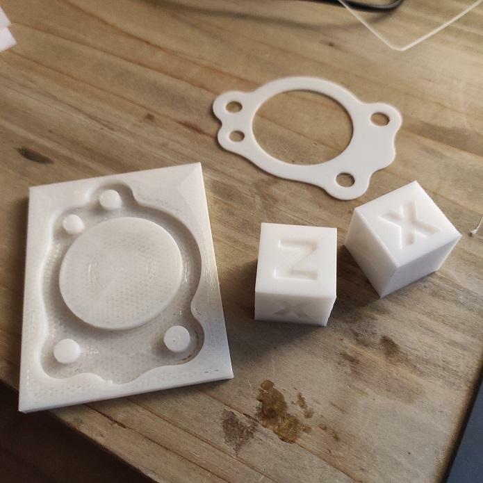

chipxx_MI Inviato 14 Maggio 2022 Inviato 14 Maggio 2022 Ciao, dopo aver stampato oggi un po di cose, allego foto,mi ritrovo a stampare un guscio mold e scopro che l'hot-end da i numeri. La temperatura va su e giù e ad un certo punto la stampante fischia e interrompe la stampa. Spengo la stampante, la riaccendo e scaldo l'hot-end a 200 gradi, non stampo nulla, rimane li immobile su 200 finchè non la spengo,un bel po di tempo. Io uso simplify3d ma per la seconda prova ho usato Cura. Stesso risultato del video. La scheda che ho installato ieri è la BTT SKR-E3-V3. Cosa può essere? Allego video hot-end impazzito e oggetti stampati oggi. Grazie a tutti per il supporto. vid-20220514-215540_RYEc1z93.webm Cita

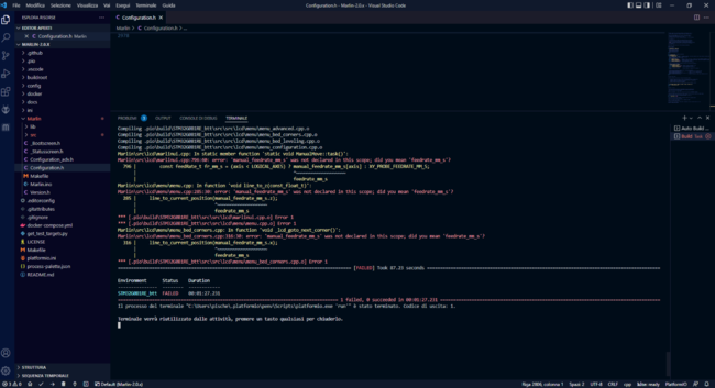

chipxx_MI Inviato 15 Maggio 2022 Autore Inviato 15 Maggio 2022 (aggiornato) Ti devo chiedere un'ultima cosa... La versione firmware installata ora nella mia Btt e3 v3 è la bugfix 2.0 dove ho letto sul sito di Marlin che bisogna essere cauti con questa versione. Sinceramente non so cosa voglia dire ma vorrei installare la 2.0.9.3 di Marlin ma in giro su youtube e qualche auitino qui non ho risolto nulla, una confusione totale per quanto riguarda quale firmware scaricare e l'installazione, hai qualche idea? Ho installato Vscode ,Platformio e l'unica versione che ho trovato su github è questa: Marlin-SKR-mini-E3-V3.0-G0B1 Ma quando gliela sparo dentro,dopo compilazione ovviamente, rimane il vecchio firmware la bugfix 2.0. Grazie!!! ps C'è una versione della 2.0.9.3 ma quando cerco di caricarla su Vcode mi dice che manca il platformio.ini e ciao pepp... Modificato 15 Maggio 2022 da chipxx_MI Cita
dnasini Inviato 15 Maggio 2022 Inviato 15 Maggio 2022 46 minuti fa, chipxx_MI ha scritto: C'è una versione della 2.0.9.3 ma quando cerco di caricarla su Vcode mi dice che manca il platformio.ini Ciao, ti avevo gia' risposto io sul come fare nel tuo tread Bigtree: [...] Io l'ho copiato dal sito di bigtreetech in github, ho preso quello relativo alla configurazione fatta per Ender 3 https://github.com/bigtreetech/BIGTREETECH-SKR-mini-E3/tree/master/firmware/V3.0/Marlin/Ender 3 qui hai tutti i file che ti servono da copiare sotto la cartella Marlin della versione che hai scaricato. Io ho dovuto un po' riadattare configuration.h e configuration_adv.h ma se tu hai la ender 3, a meno di customizzazzione tue, nn credo tu debba fare molto. [...] Ad ogni modo: - vai sul sito marlin e scarichi la versione 2.0.9.3 integralmente (no bugfix) - vai sotto https://github.com/bigtreetech/BIGTREETECH-SKR-mini-E3/tree/master/firmware/V3.0/Marlin/Ender 3 e scarichi configuration.h, configuration_adv.h e platformio.ini e li copi sotto la cartella Marlin scaricata al punto precedente - porti le modifiche del caso a configuration.h e configuration_adv.h o semplicemente li sostituisci con quelli che gia' hai modificato - ricompili e ricarichi il fw sulla stampante. Tieni conto che visualstudio si tiene aperti tutti gli ambienti caricati, quindi se vuoi andare sul sicuro, una volta aperto visualstudio, chiudi tutti gli ambienti esistenti e ricarica solo quello con Marlin 2.0.9.3 1 Cita
chipxx_MI Inviato 15 Maggio 2022 Autore Inviato 15 Maggio 2022 (aggiornato) Al link vado in confusione: ci sono 3 cartelle: Bltouch,Stock,bltouch-forz-homing, in quale di queste cartelle devo cercare? Io il bltouch per il momento non ce l'ho. Le altre 2 arabo.. 🙂 I 3 file sono presenti in tutte e 3 le cartelle. li mortacci... Modificato 15 Maggio 2022 da chipxx_MI Cita
dnasini Inviato 15 Maggio 2022 Inviato 15 Maggio 2022 Vai in quella stock allora, qui hai la configurazione basica della stampante. 1 Cita
