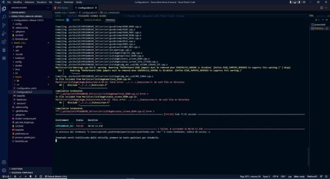

chipxx_MI Inviato 15 Maggio 2022 Autore Inviato 15 Maggio 2022 Ok fatto tutto però qualche warning e errorino nella compilazione me lo da. Cosa devo modificare? Grazie. ps Allego foto compilazione Failed. Cita
dnasini Inviato 16 Maggio 2022 Inviato 16 Maggio 2022 per cominciare, dalla stessa dir devi copiarti anche i file bootscreen e statuscreen (nei due messaggi di errore ti dice appunto che nn li trova... Cita

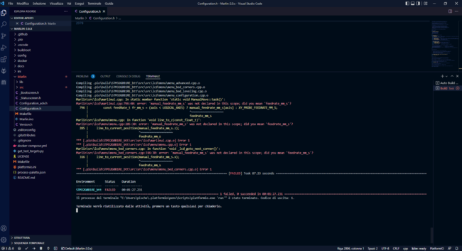

chipxx_MI Inviato 16 Maggio 2022 Autore Inviato 16 Maggio 2022 Fatto ma adesso mi da altri errori. Che palle sto Marlin... 🙂 Cita
