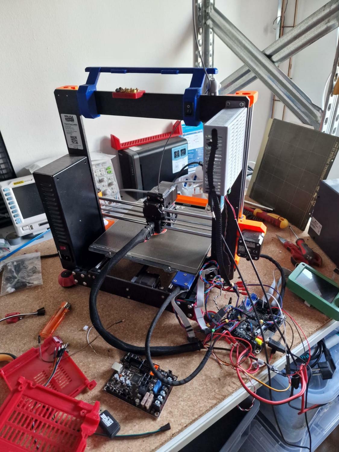

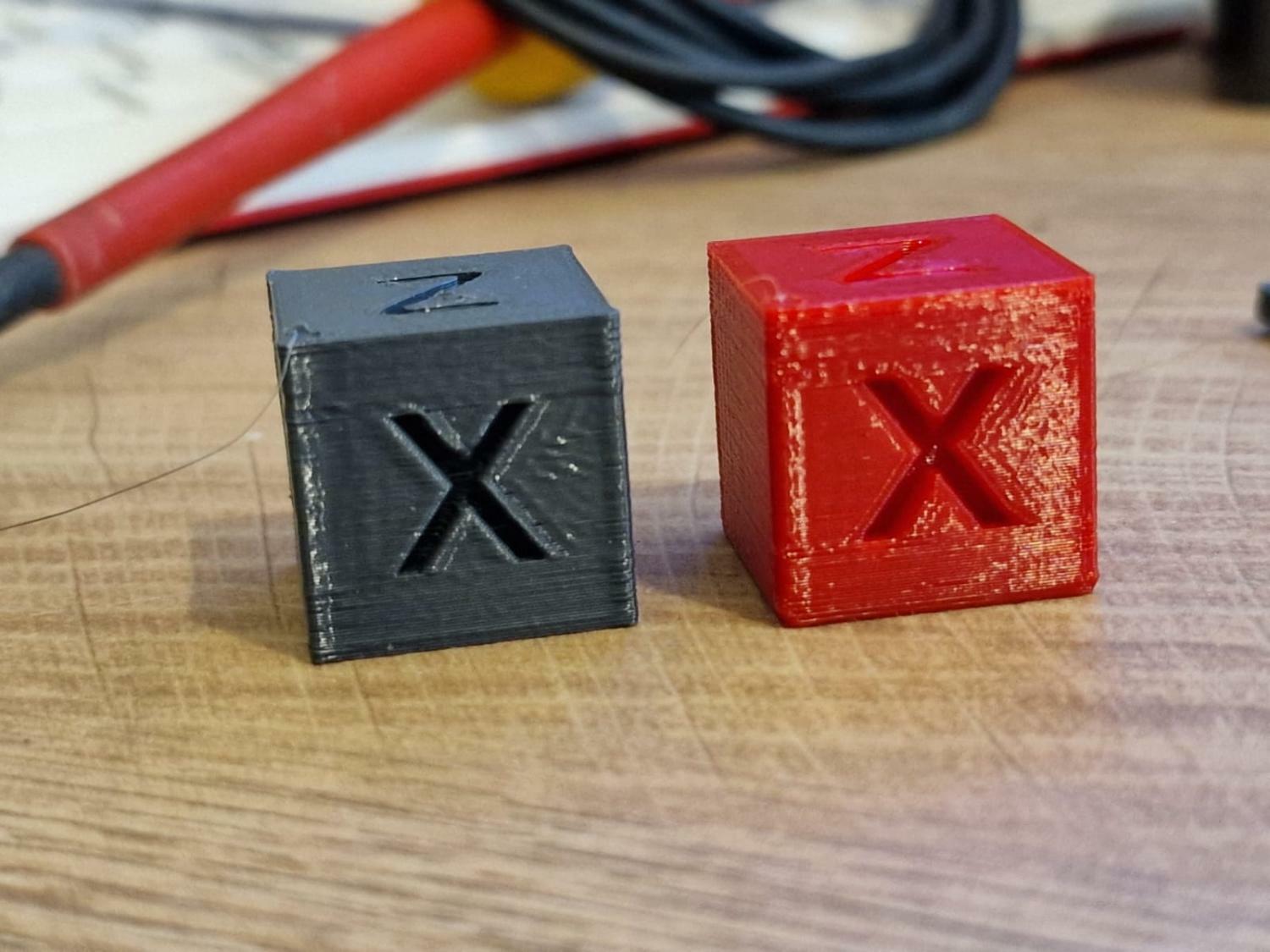

rubino25 Inviato 7 Giugno 2022 Autore Inviato 7 Giugno 2022 (aggiornato) In realtà da vedere c'è poco se non il nuovo contenitore della scheda. Del resto è stock. Posso mettere qualche foto del prima-dopo del cubo. Ovviamente sempre in relazione al rapporto velocità/qualità. Salendo con la velocità inizia a sentirsi la mancanza di una aereazione più efficace. Direi ovvio, è stata pensata per qualcosa di diverso. Mi piacerebbe anche cambiare il motore dell'estrusore e passare ad un pancake, ma non trovo nulla per poter montare, ad esempio, l'estrusore BMG con riduzione 1:3. Altra nota importante: il display. Per ora uso il TFT35 della BTT ma risulta moooolto carente di controlli rispetto ad un classico TFT50/70 con il quale interagire a tutto tondo. Anche solo lo stop di emergenza e il riavvio di klipper. Questa in fase di testo a banco.. Il video come lo posso caricare? Youtube? Modificato 7 Giugno 2022 da rubino25 2 Cita

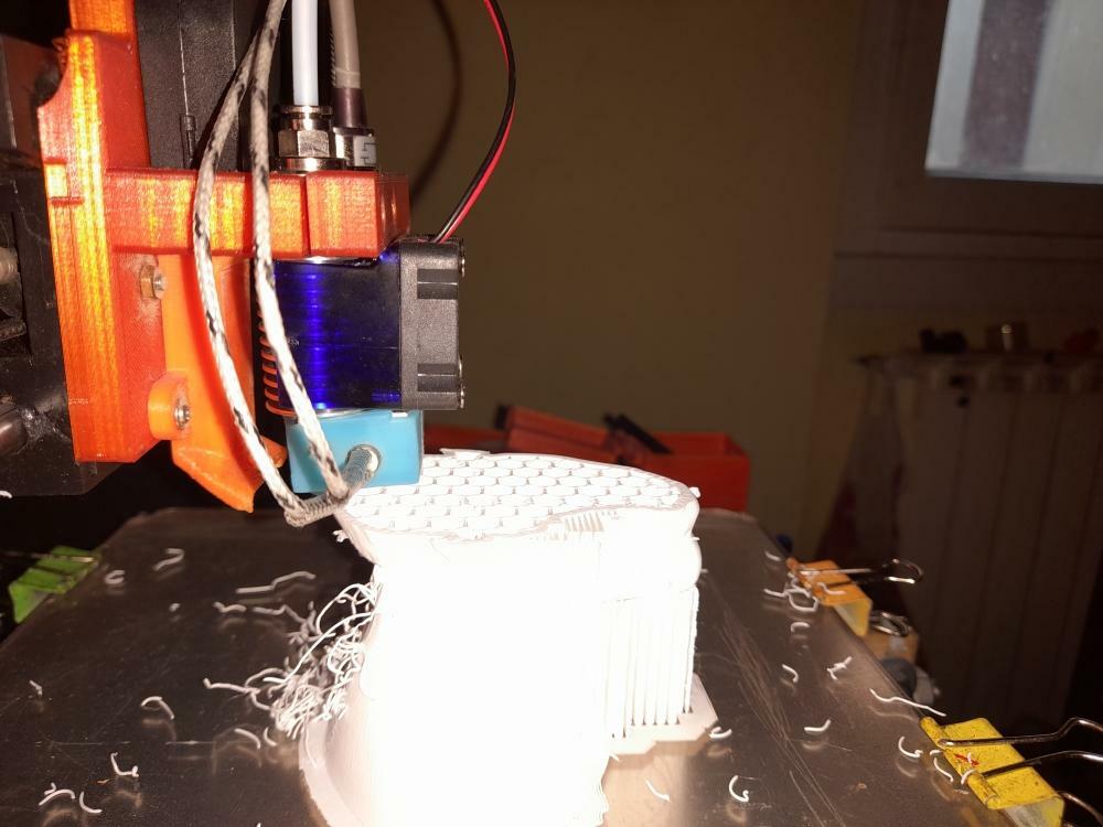

rubino25 Inviato 10 Giugno 2022 Autore Inviato 10 Giugno 2022 13 minuti fa, Joker78 ha scritto: Anche io ho trovato un incremento di velocità sinceramente non credevo. Per il raffreddamento come hai risolto? Perché la ventola, e il duct originale, sicuramente sono insufficienti Cita
Joker78 Inviato 10 Giugno 2022 Inviato 10 Giugno 2022 17 minuti fa, rubino25 ha scritto: Per il raffreddamento come hai risolto? Perché la ventola, e il duct originale, sicuramente sono insufficienti Ciao io monto un e3d v6 e funziona benissimo, in passato ho provato ha mettere una ventola più grande, ma stranamente funzionava peggio, poi io non ho una prusa originale, che trovo spettacolari mi piace un botto 😄 come duct monto questo in foto, mi trovo abbastanza bene. 1 Cita
rubino25 Inviato 10 Giugno 2022 Autore Inviato 10 Giugno 2022 Ah ok, quindi non direct! Beh, se fa il suo tutto perfetto! Io passerò probabilmente a qualcosa di più grosso. Vorrei/dovrei trovare qualcosa di molto più leggero ma tutto quello in commercio ha prezzi folli. Cita
Joker78 Inviato 10 Giugno 2022 Inviato 10 Giugno 2022 6 minuti fa, rubino25 ha scritto: Ah ok, quindi non direct! Beh, se fa il suo tutto perfetto! Io passerò probabilmente a qualcosa di più grosso. Vorrei/dovrei trovare qualcosa di molto più leggero ma tutto quello in commercio ha prezzi folli. L'unico a basso costo rimane il bowden, io sinceramente mi trovo bene lo uso da anni e ne sono soddisfatto, volendo si stampa anche il tpu ma a velocità bassissime, in questo periodo i prezzi sono lievitati per tutto, difficile trovare qualcosa a prezzi onesti. Cita
rubino25 Inviato 11 Giugno 2022 Autore Inviato 11 Giugno 2022 I prezzi erano scandaloso anche prima. Insomma, soprattutto per gli hotend. Per il resto io preferisco il direct. Lo trovo molto più facile da gestire. Certo, aggiunge peso all'asse X. Cita
Joker78 Inviato 11 Giugno 2022 Inviato 11 Giugno 2022 26 minuti fa, rubino25 ha scritto: I prezzi erano scandaloso anche prima. Insomma, soprattutto per gli hotend. Per il resto io preferisco il direct. Lo trovo molto più facile da gestire. Certo, aggiunge peso all'asse X. Si si sicuramente il direct a I suoi vantaggi. Cita
