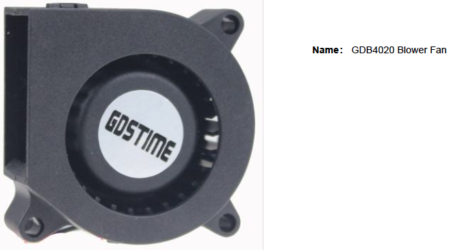

Ciao a tutti, avrei da sottoporvi un questito di elettronica. Ho da poco installato una SKR mini E3 V3 abbattendo notevolmente il rumore della meccanica introdotto con i vecchi driver. Ovviamente ora il rumore preponderante e' quello prodotto dalle ventole e tra queste, quella della MB e' quella piu' "rumorosa". Attualmente ho la ventola radiale stock 4020 a 24V come da foto

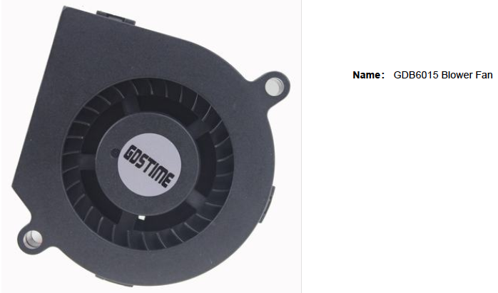

ed in alternativa mi sono comperato una coppia di 6015 sempre a 24V
A livello di rumorosita' siamo li, nel senso che i datasheet le danno entrambe a circa 36dba.

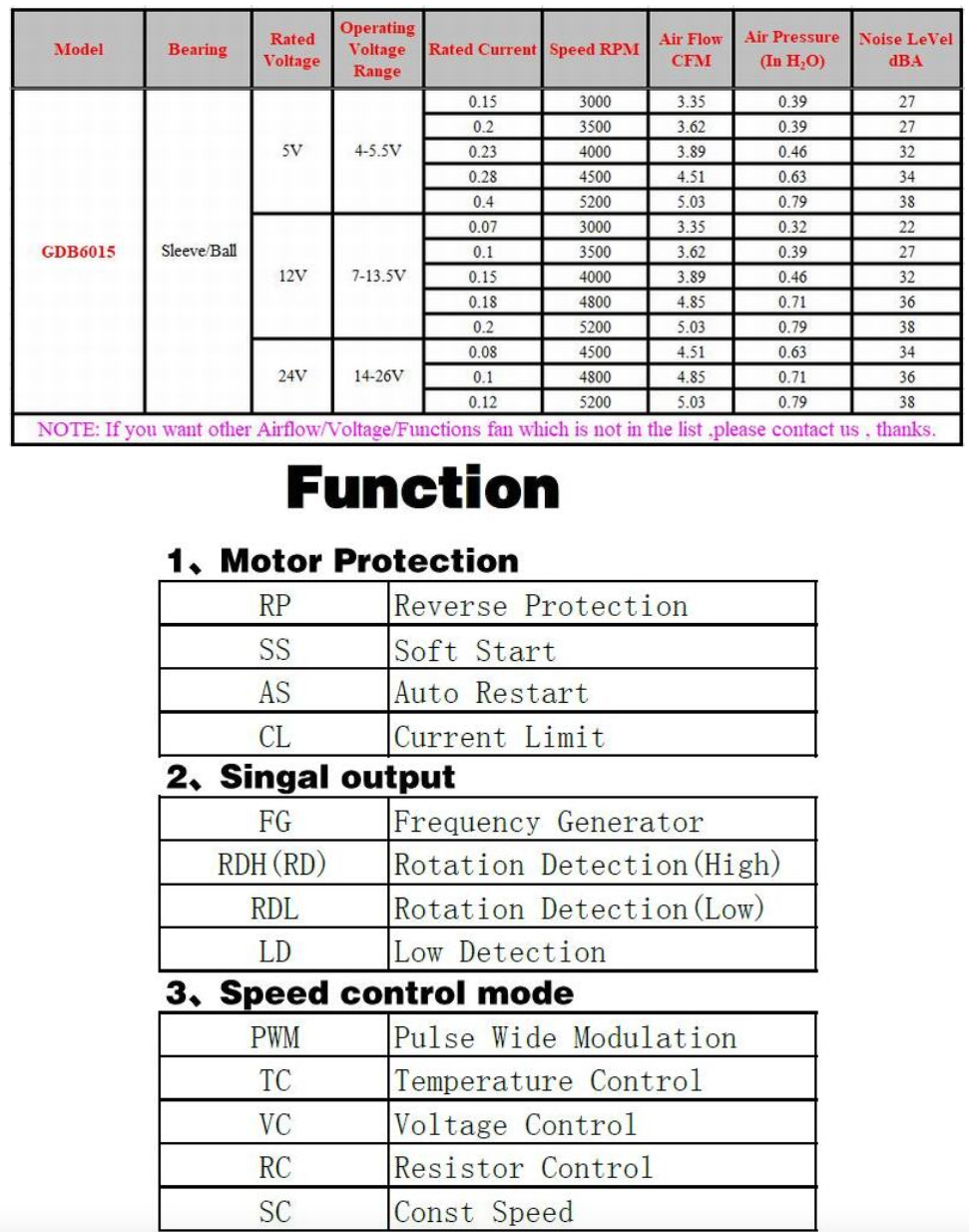

Oppure metti una resistenza in serie alla ventola ed in parallelo alla resistenza ci aggiungi un elettrolitico che funziona solo per lo spunto. Che potenza in W e/o corrente in mA ci sono riportati sulle ventole a 24V?
Visto quanto detto sopra.... forse dovrei rivalutare l'idea di utilizzare uno stepdown. In effetti, in questo modo, anche piu' controllo sulla velocita' impostabile sulla ventola, variando la tensione in uscita. faccio qualche ulteriore esperimento in tal senso
6 ore fa, dnasini ha scritto:
le due ventole sono identiche, comperate nello stesso momento, mentre qui di seguito trovi il datasheet che ho trovato
La ventola a 24V assorbe 0,1A, supponendo che si comporti come una resistenza ideale la sua resistenza è R=V/I=24/0,1=240ohm
Per sicurezza consideriamo 0,1A anche con la resistenza in serie, in questo caso la potenza dissipata dalla resistenza è P=RxIxI=240x0,1x01=2,4W quindi la resistenza deve essere almeno da 5W.
