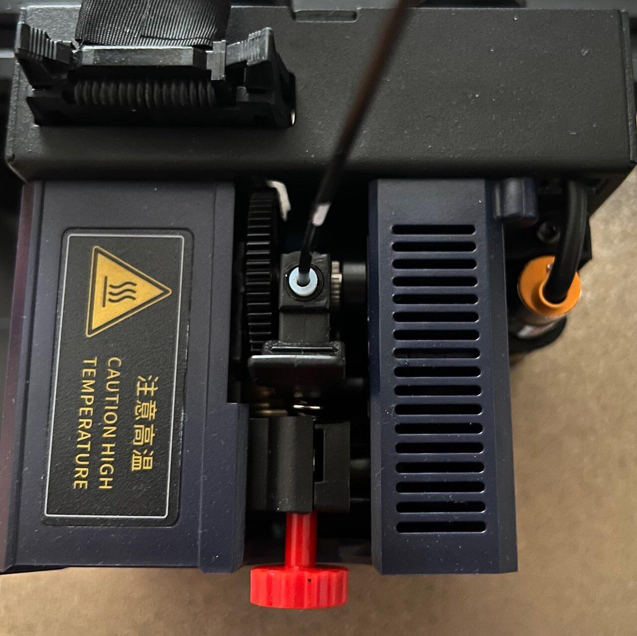

12 ore fa, Tommy94 ha scritto:
il mio estep iniziale era 390.00
il tuo estrusore e' un single o dual gear (una o2 ruote godronate)? per intenderci, e' di
Tipo 1
Redrex Aggiornato Alluminio Estrusore Bowden 40 Denti Attrezzatura di Azionamento MK8 per Creality Ender 3 Serie CR-10 e A...
o Tipo 2
Redrex Dual Drive Estrusore Bowden Extruder Upgrades Parte di Ricambio per CR10, Ender 3 V2,Ender 3 Pro,Ender 3,Ender 5 sé...
Se sei nel Tipo 1, 390 mi sembra piuttosto alto, se e' di Tipo 2 potrebbe starci. Io sulla mia ho il Tipo 2 e i miei step/mm sono 413. Quando avevo il Tipo 1 ero sui 100.
Ora potrebbe dipendere anche da come hai fatto la misura. Se sei in Bowden, ti conviene staccare il tubo PTFE lato uscita estrusore, inserire il filamento fino a che non si affaccia all'uscita dove c'era il PTFE, estrudere es 200mm di filamento e misurare effettivamente quanto ne viene estruso. Tieni presente che, anche in questo caso, devi portare in temperatura il nozzle perche' il fw blocca le cold extrusion. Con la misura fatti applica la formula e regola di conseguenza

Ciao, l’estrusore è direct drive e sembra ad un solo ingranaggio, allego foto:
Per fare le prove ho preriscaldato la stampante e una volta arrivata a temperatura ho segnato con un pennarello la lunghezza desiderata da estrudere e avviata l’estrusione di tale lunghezza. All’inizio mi aveva estruso 13,30cm invece che 15cm, quindi dovevo portare gli estep da 390.00 a 439.85. Andando avanti con le prove è risultato che non raggiungessi mai l’estrusione desiderata e dopo tot aumenti, dopo un certo valore, ha iniziato a diminuire l’estrusione invece che aumentarla.
Un’altra cosa strana è che le prove dovevo farle offline, se lanciavo il comando di estrusione dal computer mi ritraeva il filo invece che estruderlo. Cercando in internet sembra che sia dovuto alla posizione dell’estrusore, ma anche inserendo tutto il gcode completo che offline funzionava non andava (il codice è quello dato da help3d, che contiene anche il comando appunto per impostare la posizione relativa invece che assoluta).
1 ora fa, dnasini ha scritto:
Dalla foto sembrerebbe che tu abbia un riduttore di giri (vedi l'ingranaggio grande) che giustifica gli step/mm a 390
Grazie, almeno so che almeno quello non è un problema..però non so come fare per far sì che estruda la giusta quantità di filamento 🥲
