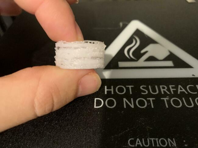

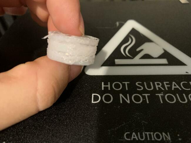

Nicche05 Inviato 1 Giugno 2022 Inviato 1 Giugno 2022 Come da titolo ho un problema con la mia stampante 3d: come si vede dalla foto credo sia un problema di sottoestrusione ma non capisco da cosa puo` essere dato ? potete aiutarmi? Cita
Killrob Inviato 1 Giugno 2022 Inviato 1 Giugno 2022 è la prima volta che ti capita? che materiale? a che temperatura? velocità? 1 Cita
Nicche05 Inviato 1 Giugno 2022 Autore Inviato 1 Giugno 2022 Si è la prima volta: materiale petg la temperatura primo strato 140, secondo 135. la velocità è 30mm/s Cita
dnasini Inviato 1 Giugno 2022 Inviato 1 Giugno 2022 non sono un esperto di PETG, anzi, non ne ho mai stampato ma da quello che ho letto le temperature di stampa sono ben piu' alte. Sulla base di cosa hai impostato quelle temperature? Cita
Nicche05 Inviato 1 Giugno 2022 Autore Inviato 1 Giugno 2022 Avevo provato un petg arancioni stessa marca ma sul petg bianco mi fa sto lavoro. La t al massimo arriva a 150 non posso andare di più Cita
Soluzione dnasini Inviato 1 Giugno 2022 Soluzione Inviato 1 Giugno 2022 ma stai parlando della temperatura del nozzle? al max arrivi a 150C? Cita
dnasini Inviato 1 Giugno 2022 Inviato 1 Giugno 2022 1 minuto fa, Nicche05 ha scritto: Si scusa volevo di 250 ahhhhh adesso ha gia' piu' senso.... BTW, hai calibrato flowrate e step/mm? la sottoestrusione spesso e' causata da queste due calibrazioni che non sono corrette 1 Cita
Killrob Inviato 1 Giugno 2022 Inviato 1 Giugno 2022 io il petg lo estrudo dai 230 ai 250 in dipendenza della marca e colore ma comunque segui il consiglio di @dnasini e fai i test che ti ha indicato. Cita
