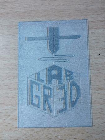

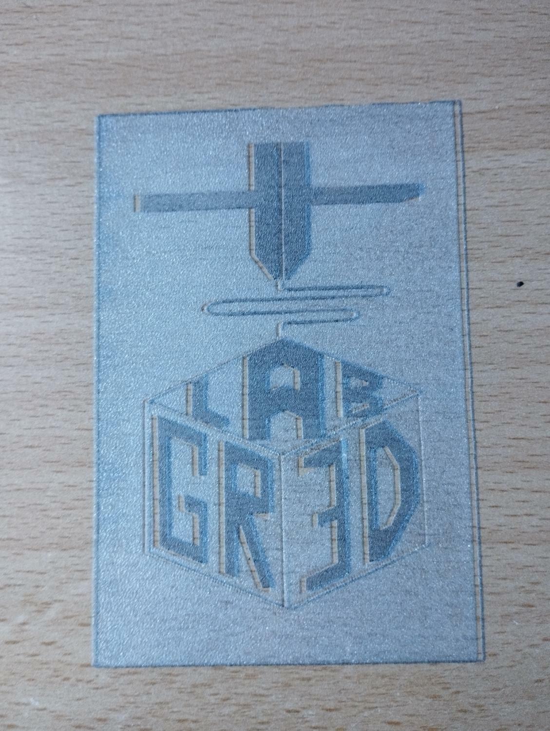

E ora mi è venuto il pallino di fare le laserate su vetro a 2 colori, a parte il fatto che ho mancato il perfetto allineamento di qualche mm, devo ancora farmi una dima decente per questi lavori, posso ritenermi più che soddisfatto.
Il logo è alto 10cm e largo 6

Normalissimo vetro di un quadro spesso 2mm.
Il procedimento è semplice, con la vernice bianca si ottiene il colore nero, o scuro, con quella nera si ottiene il colore bianco, o più chiaro. La difficoltà sta nel ri allineare il pezzo. Chiaramente si devono preparare 2 immagini una negativa dell'altra.
Si dà una mano di bianco si lasera l'immagine, si pulisce con acetone (devo provare con alcool semplice), si dà una mano di nero e si lasera la seconda immagine negativa della prima e si pulisce di nuovo. La difficoltà sta appunto nel riposizionare il vetro nella esatta posizione iniziale.

Se puoi fissare delle squadrette tipo queste
https://www.amazon.com/Positioning-Aluminium-Clamping-Woodworking-Carpenter/dp/B07MLRRJXC/ref=sr_1_10?keywords=CNC+Clamps&qid=1654434436&sr=8-10
diventa facile, come si usa nelle cnc
Io le ho stampate per la cnc

Ciao @Killrob se usi un piano in ferro basta che usi dei magheti rettangolari al neodimio(4 pezzi dal cinese a nenache 1 euro) e con 8 ti fai la dima(blocchi gli angoli)
Se hai gli endstop posizioni su griglia stampata
Se hai un piano di qualsiasi materiale, laseri gli angoli sul nastro carta e hai la posizione per la seconda laserata
Se hai piano in legno piuanti 2 chiodi e vai.
Riesci a creare la copia della stazione internazionale e non posso credere che ti farmi un allineamento!!
