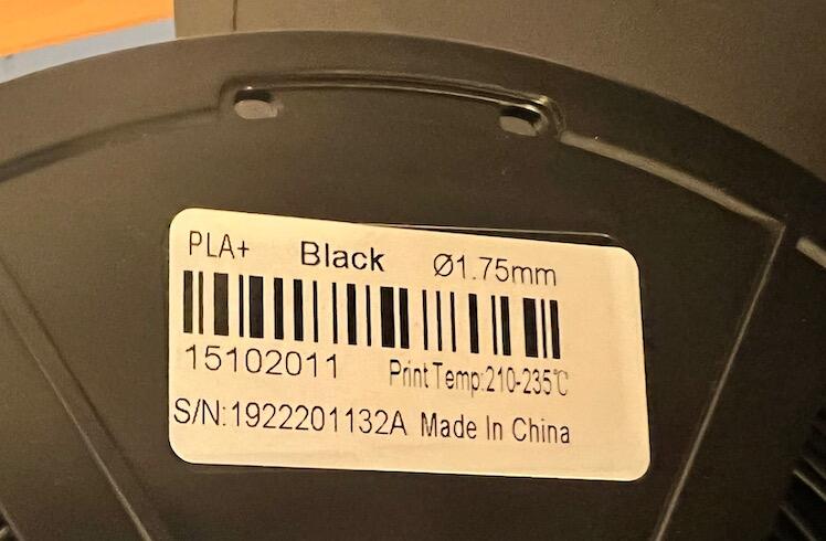

ermanno70 Inviato 5 Giugno 2022 Autore Inviato 5 Giugno 2022 10 minuti fa, Killrob ha scritto: non è incredibile, era da aspettarselo, 220 per il pla sono troppi io lo stampo dai 195 ai 200, se ha smesso di estrudere il problema è l'hotend che si è intasato di nuovo. Spiegaci esattamente che passi compi per cambiare nozzle e ptfe, considera che io sulle mie stampanti saranno circa 10 o 11 mesi che non cambio il nozzle. Ok proverò, solo un problema, il mio PLA della SUNLU sulla bobina riporta di utilizzarlo dai 210 ai 235 gradi 🧐…per cambiare il nozzle procedo come da video procedura della FLSUN avvitando l’ugello lasciando prima 1/2 filettature fuori, serro la parte superiore e poi procedo a stringere di nuovo il nozzle …il PFTE l’ho sostituito ovviamente accorciandolo un po’ (era un metro) e poi inserito a freddo tra estrusore e Hotend Cita
dnasini Inviato 5 Giugno 2022 Inviato 5 Giugno 2022 1 minuto fa, ermanno70 ha scritto: PLA della SUNLU sulla bobina riporta di utilizzarlo dai 210 ai 235 gradi nn e' che e' PLA+??? Io il PLA+ Sunlu lo stampo a 215C 1 Cita
ermanno70 Inviato 5 Giugno 2022 Autore Inviato 5 Giugno 2022 1 minuto fa, dnasini ha scritto: nn e' che e' PLA+??? Io il PLA+ Sunlu lo stampo a 215C Cita

dnasini Inviato 5 Giugno 2022 Inviato 5 Giugno 2022 PLA e PLA+ nn sono proprio la stessa cosa, hanno proprieta' termiche e di resistenza strutturale differenti. 🙂 1 Cita
