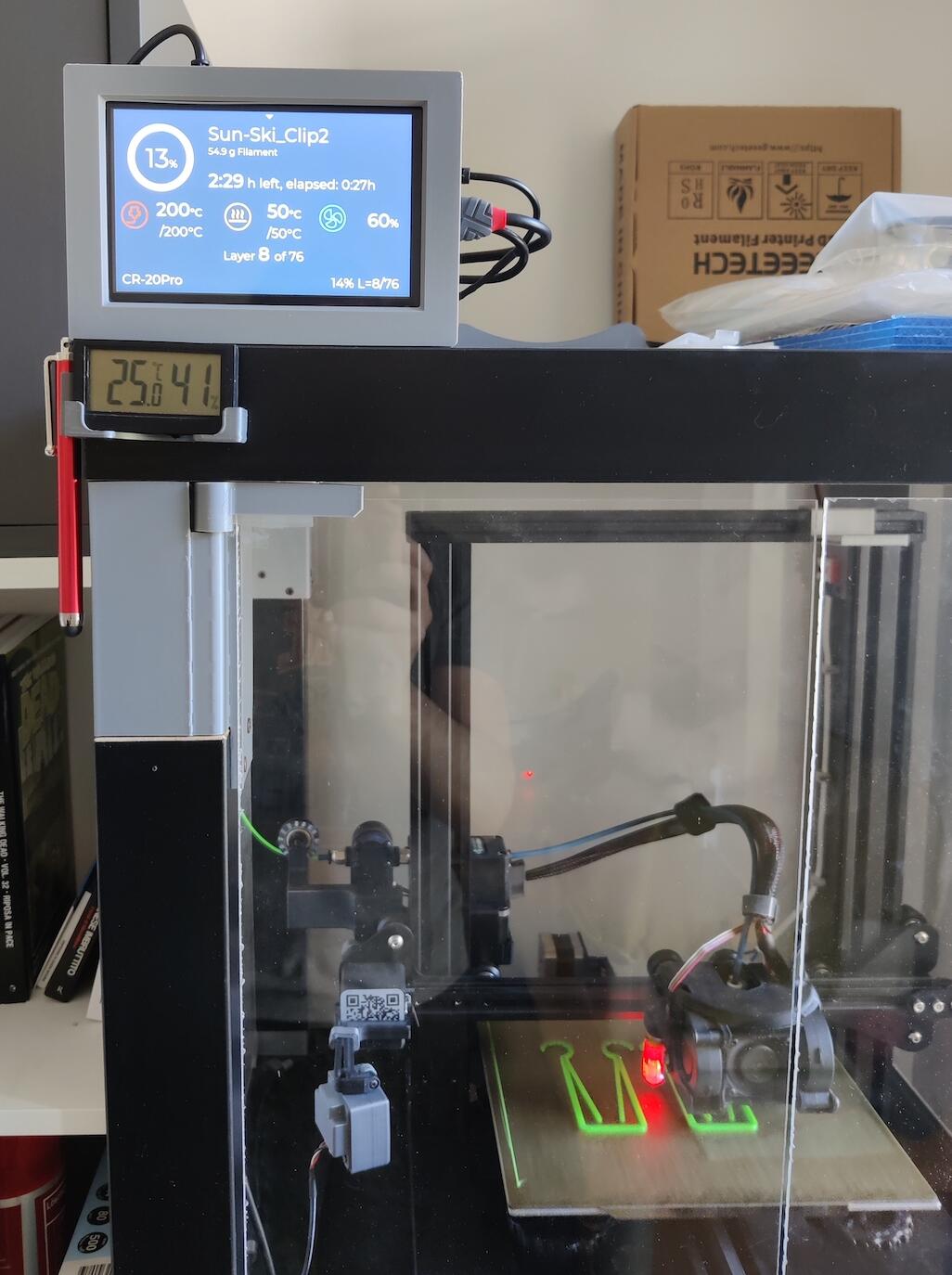

dnasini Inviato 8 Giugno 2022 Inviato 8 Giugno 2022 Ciao, ho installato un raspberry pi 4 + touchscreen con Octoprint per gestire la mia stampante. Ho stampato la sua bella enclosure (progetto Thingiverse) e posso reputarmi piu' che soddisfatto. Da tempo sono pero' alla ricerca di una soluzione per rendere piu' silenziosa la soluzione, visto che la ventola 20x20 da 5V del progetto originale fa un casino che neanche a Linate durante il rullaggio degli aerei al decollo..... Settimana scorsa ho trovato una soluzione che ritengo essere un ottimo compromesso. Sono passato dai tradizionali dissipatori in alluminio singoli, ad un'unica piastra in rame, ridisegnato la copertura posteriore dell'enclosure per alloggiare una ventola 50x50 12V invece di quella da 20x20 5V del progetto originale I risultati sono stati piu' che positivi. La ventola da 12V, alimentata a 5V, gira piu' lentamente del dovuto ma essendo molto piu' grande, muove una maggior quantita' di aria sul dissipatore. Il Dissipatore, avendo una superficie molto piu' ampia degli originali, e' molto piu' efficace. Il risultato e' il seguente: Con una temperatura ambiente di 27C, il raspberry ha una temperatura di 36C a riposo (acceso in idle) e di circa 39/40C in stampa. Nella configurazione originale, la temperatura in idle era circa 37C e operativa 41/42C. In soldoni, le temperature sono rimaste pressoche' le stesse a fronte di un impatto acustico notevolmente diminuito 1 Cita

dnasini Inviato 9 Giugno 2022 Autore Inviato 9 Giugno 2022 @Eddy72 ricordo il tuo post a riguardo e ti confesso che l'ho comperato anche io e funziona da paura, confermo. Non avrei cambiato questa soluzione se nn fosse che volevo aggiungere il touchscreen e creare una soluzione integrata 2 Cita
