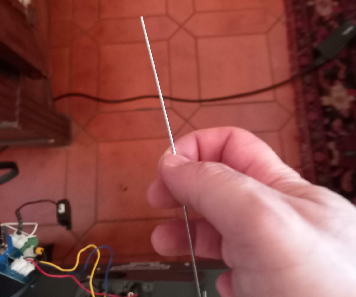

Gaido Inviato 9 Giugno 2022 Condividi Inviato 9 Giugno 2022 (aggiornato) Buonasera a tutti. Vi contatto per chiedervi consigli su come posso risolvere il problema di un filamento spezzato rimasto all'interno dell'hot-end dell'estrusore. Faccio presente che ho stampato con un filamento che ho da circa un anno ed era da un pò che non utilizzavo la stampante, tuttavia, ha funzionato correttamente, ma dopo che ha finito e ho dato alla macchina il comando di tirare fuori il filamento dall'estrusore questo si è rotto e la parte restante è rimasta nell'hot-end. Ho provato a toglierlo sia a caldo che a freddo con le pinze senza risultato, poi, ho smontato l'ugello per vedere fino a che altezza arrivasse il filamento bloccato in modo tale da capirne la problematica, il risultato è che sembra che sia rimasto bloccato solo un pezzo nella parte superiore dell'estrusore. Vi allego le foto e vi chiedo gentilmente consigli su come posso risolvere questa situazione...la mia paura e quello che vorrei evitare e che si carbonizzasse parte del filamento restante....la foto dove tengo tra le dita lo strumento in dotazione per pulire e rimuovere eventuali impurità nell'hot-end, indica la parte dello strumento fino alla quale sono riuscito a risalire lungo il tubo metallico. . Modificato 9 Giugno 2022 da Gaido Cita Link al commento Condividi su altri siti Altre opzioni di condivisione...
FoNzY Inviato 9 Giugno 2022 Condividi Inviato 9 Giugno 2022 2 ore fa, Gaido ha scritto: sono riuscito a risalire lungo il tubo metallico. è difficile da spiegare a lettere.... smonta tutto e cerca di avere meno pezzi possibili, scaldalo un po' e poi sfilalo tirandolo... dovresti lasciare solo la gola con il filo dentro e scaldarla fino a 60 gradi.... Cita Link al commento Condividi su altri siti Altre opzioni di condivisione...
Gaido Inviato 10 Giugno 2022 Autore Condividi Inviato 10 Giugno 2022 (aggiornato) Ciao Fonzy. Grazie della risposta e dell'interessamento... è vero, è difficile spiegarlo a parole ma ci si prova:). Purtroppo è quello che ho cercato di fare, questo tipo di estrusore non può essere smontato più di quello che vedi in foto, perchè l'operazione successiva sarebbe togliere la piastra (mi riferisco alla parte metallica dove è montato l'hot-end) dal carrello che si muove sulle cinghie, ma non credo che servirebbe ... Tu cosa ne pensi, se caricassi una nuova bobina e provassi a fare una stampa con temperature molto alte....c'è il rischio di carbonizzazione della parte di filamento rimasta o si scioglie e il nuovo filamento spinto dalla ruota godronata e da quella di scorrimento lo aiuterebbe ad arrivare all'ugello per poi essere estruso, oppure sarebbe meglio smontare di nuovo l'estrusore portarlo ad alte temperature e cercare di tirarlo fuori con le pinze? Anche se ho sempre paura della carbonizzazione della parte di filamento rimasto, quindi lavorare con le alte temperature non sò.... Grazie ancora... Modificato 10 Giugno 2022 da Gaido Cita Link al commento Condividi su altri siti Altre opzioni di condivisione...

Gaido Inviato 26 Giugno 2022 Autore Condividi Inviato 26 Giugno 2022 Ciao Killrob. Prima ho tenuto il filo che usciva con le pinze, poi portato intorno a 180-190 °C di temperatura, non appena arrivato in temperatura ho tirato con le pinze, quindi ho subito riabbassato la temperatura per portarla a 0... Credo che il filamento nella parte intasata si avvicina alla fase di fusione senza raggiungerla questo facilita lo sfilamento dall'hot-end, la velocità con cui si effettua l'operazione e la temperatura vicina ma non uguale al punto di fusione evita la carbonizzazione del materiale. Ma ripeto è stato un mio ragionamento, quindi, nulla di scientifico....comunque con me ha funzionato. Saluti e buona domenica a tutti. 1 Cita Link al commento Condividi su altri siti Altre opzioni di condivisione...
