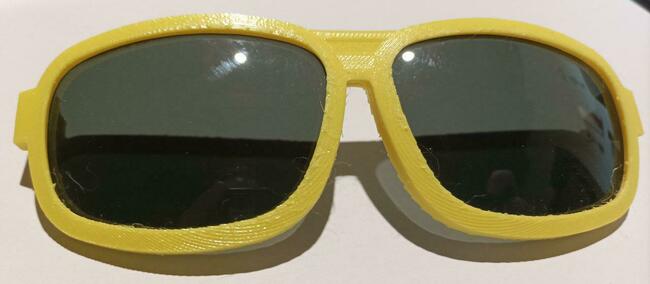

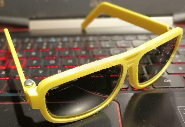

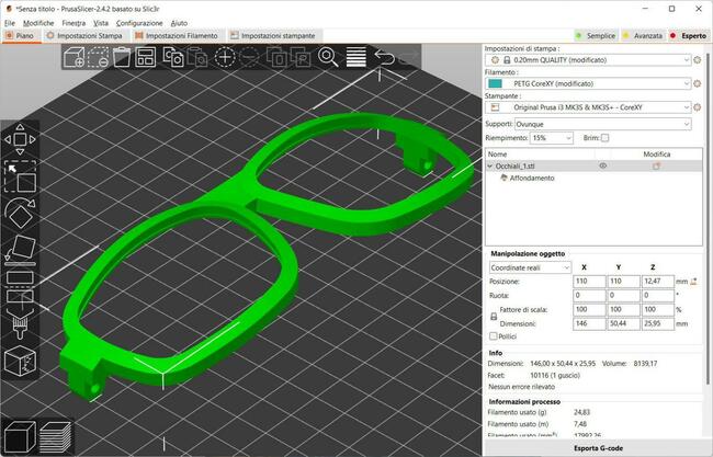

Ho fatto mettere gli lenti da vista negli occhiali da sole e mi sono avanzate i vetri scuri quindi sto provando a stampare una montatura.
Il risultato è molto incerto perché ho preso le misure dei vetri con il calibro ed ho avuto molte difficoltà.

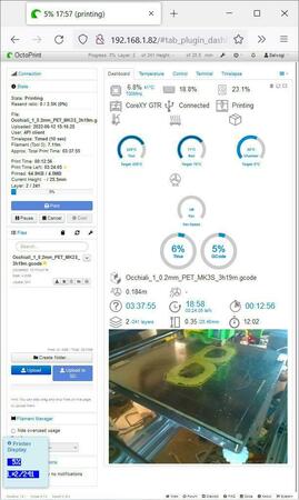

Attualmente sono in fase di stampa.
Questo è lo streaming video, sperando che la stampante non mi faccia fare cattiva figura http://salvogi.ddns.net/webcam/?action=stream
  • Like 3
Mica male dai!

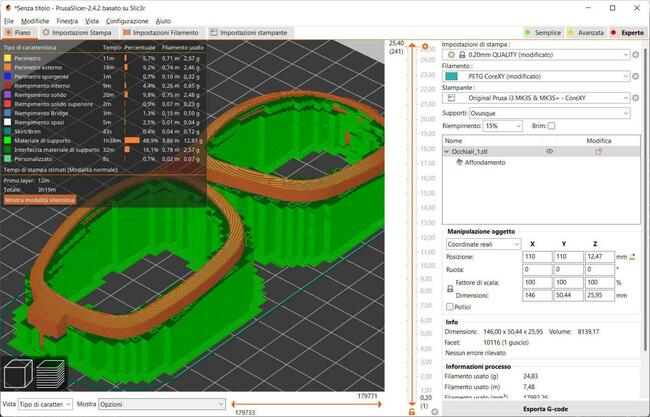

una volta ho visto un video di un'azienda che stampava montature in 3d: per non avere l'onere dei supporti le stampava piatte e poi le andava a riscaldare su una dima per dargli la curvatura (a livello casalingo si potrebbe replicare).
9 minuti fa, NicoNico ha scritto:
Mica male dai!
Grazie.
Effettivamente la stampa con la curvatura comporta un sacco di spigoli che un po' punzecchiano in faccia. Quelle di piegarle successivamente potrebbe essere un'idea e che temo che occorra bravura manuale che purtroppo io non ho.

Grazie.
non sottostimarti giovane Padawan 🙂

11 ore fa, Joker78 ha scritto:
Ottimo lavoro, dovresti provare abs o asa, perché lo puoi carteggiare.
Effettivamente sarebbe un'idea visto che gi scpigoli un po' punzecchiano.
Purtroppo io non sono granchè bravo con la postproduzione. Mi piacciano molto i lavori di chi dipinge le stampe ma quando ci provo io alla fine va a finire che butto tutte cose.
In teoria l'ABS si dovrebbe prestare anche allo smoothing con acetone.
