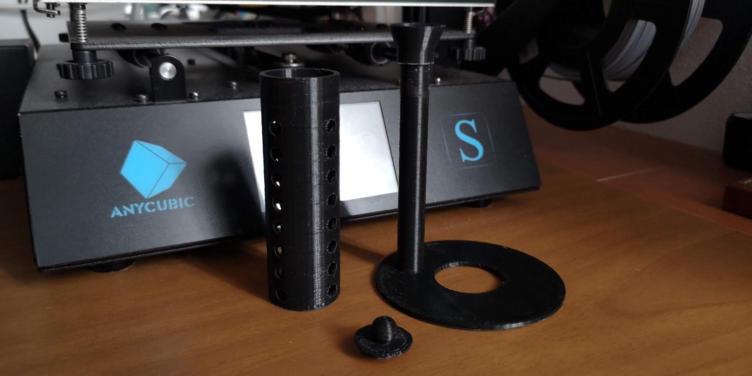

Realizzazione con PLA+ di sistema sottovaso nascosto con indicatore graduato di livello acqua.
Attenzione: Il PLA non ama l'acqua questo è un test di funzionalità per irrigazione capillare dal basso e test di durata del PLA quando a contatto con acqua o terreno. Si consiglia di non caricare l'acqua al massimo livello fermarsi alla 4° tacca per evitare il contatto dell'acqua col piatto. Naturalmente il bicchiere forato resterà immerso.
Il progetto è composto da

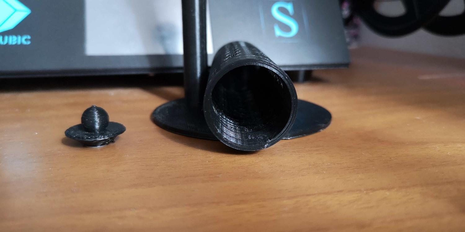

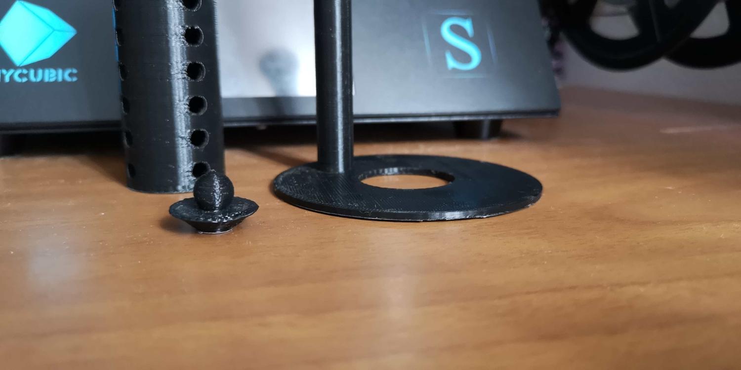

1) Il piatto... il cui diametro dipende dal vostro vaso che non deve essere forato, il mio ha diametro 25cm, alto 25 cm, il fondo 14 cm, la dimensione del piatto consente di avere una camera alta 7 cm capace di contenere 1 litro d'acqua con asta graduata al massimo (5 tacche).
2) Il bicchiere forato... va innestato al centro riempito da una corda, ciottoli o terra, è forato e quindi l'acqua risale capillarmente.
3) Piedini di supporto... vanno incollati sotto, servono solo per mantenere una certa stabilità al piatto che comunque rimane poggiato sul bordo interno del vaso. Se vi sprofonda la pianta vuol dire che il PLA vi ha abbandonato!
4) L'asta... va inserita all'interno di un tappo di sughero posizionato orizzontalmente
5) L'asta graduata... va inserita ed incollata nell'asta dopo aver verificato la corretta altezza
6) L'imbuto... serve per caricare l'acqua quando il galleggiante è sceso e l'asta sparisce, considerando le dimensioni ci vogliono 90 secondi per caricare 1,5 litri di acqua senza porsi troppo il problema se sgocciola sulla terra perchè andate troppo veloci.
Trovate il video ed i file da stampare qui sotto

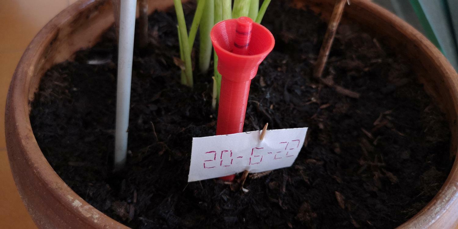

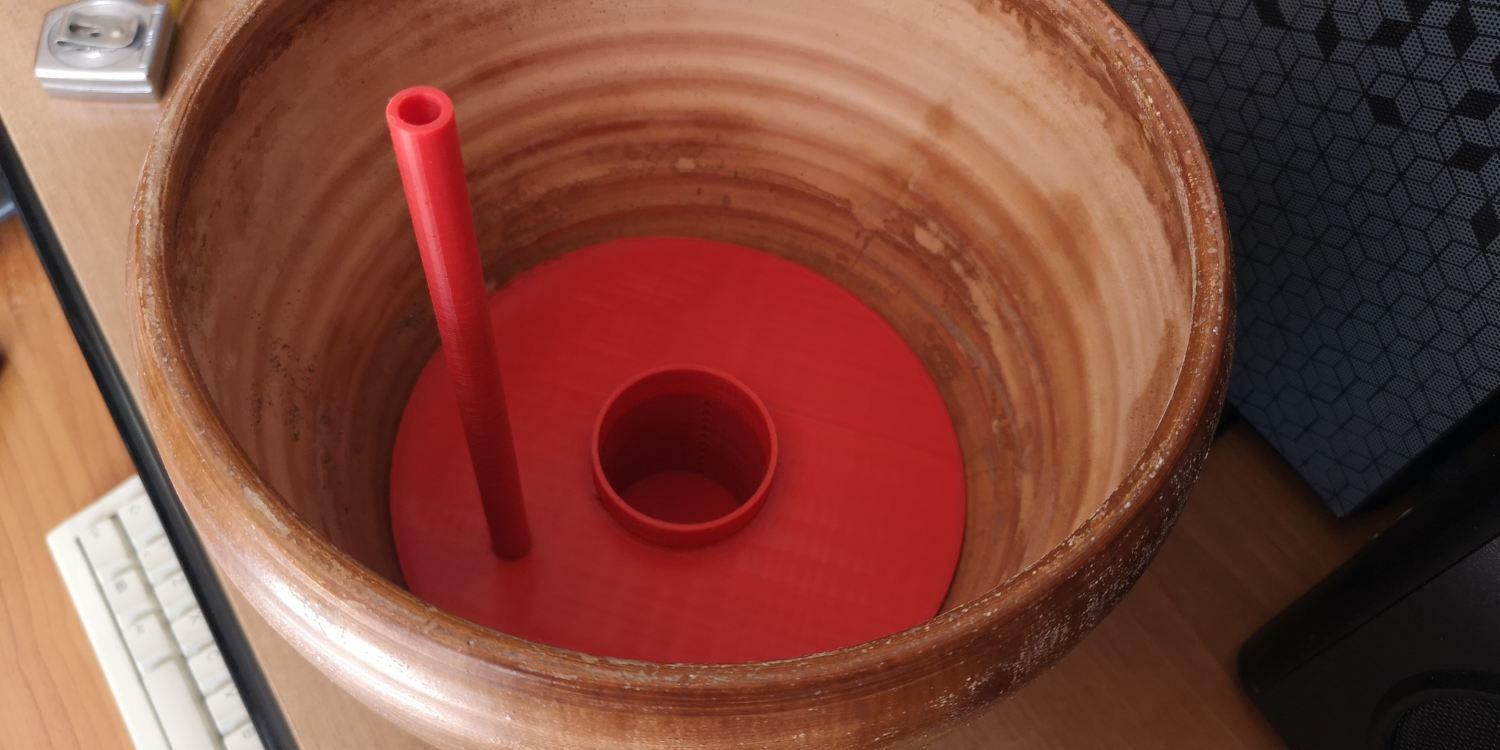

Novità:
A distanza di 4 mesi in costante immersione in acqua ho cambiato terra alla pianta ed ho verificato il PLA+.
Nessun tipo di cedimento, sfaldatura od altro.
Visto che ho perso le foto, ho pensato di fare la foto a quest'altra realizzazione in occasione de cambio terriccio.
Riferimento:
Ecco le 3 foto nel dettaglio, sembrano appena stampate, nessuna deformazione, son rimasto felicemente impressionato
