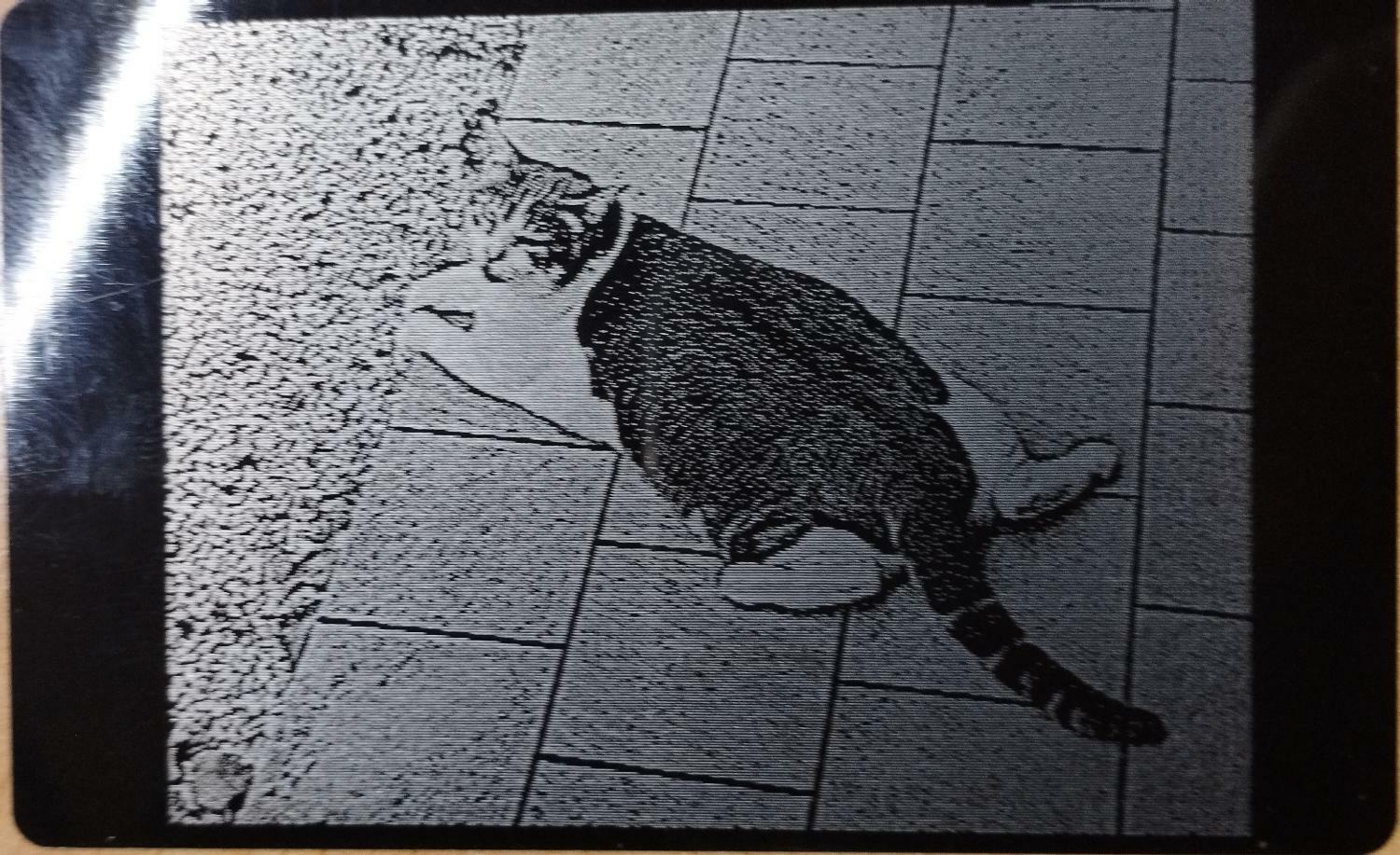

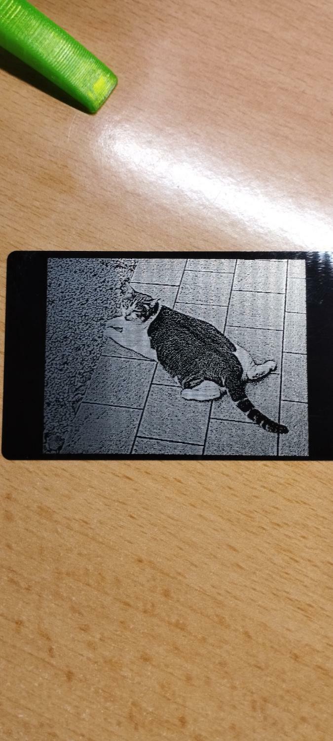

Killrob Inviato 28 Giugno 2022 Inviato 28 Giugno 2022 Era una prova che volevo fare da un po' Formato carta di credito Laser diodo da 5.5W 900mm/min 80%power Dither jarvis Immagine in negativo Qui si capisce un po' meglio 7 Cita
Eddy72 Inviato 29 Giugno 2022 Inviato 29 Giugno 2022 Se il tuo gatto.........mettilo a dieta 🤣 Bel lavoro 😉 Ciaoo 1 Cita
