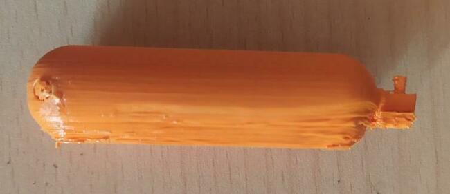

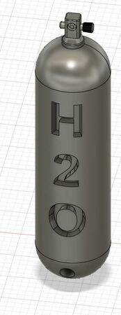

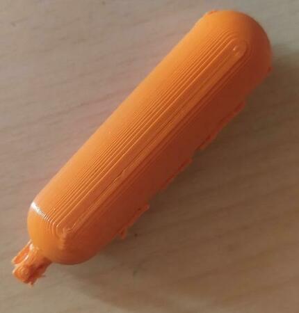

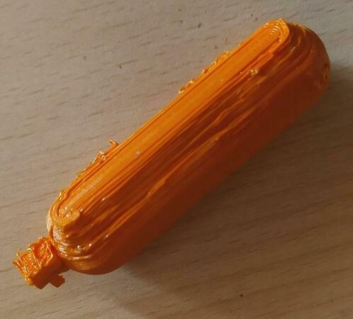

Buongiorno, Ho la stampante che mi fa i pezzi buoni a metà, la parte di sotto brutta, quella di sopra bella...da cosa può dipendere secondo voi? Vi allego delle foto di stampa e del file
con buona probabilita' hai un problema di overhang. A seconda di quale slicer usi, hai settaggi dedicati per poter mitigare il fenomento. Ad ogni modo, l'oggetto in foto sarebbe meglio stamparlo in verticale mettendo dei supporti per sostenere al meglio la base
Gli overhang sono porzioni dell'oggetto da stampare che non hanno layer sottostanti su cui poggiare
https://all3dp.com/2/3d-printing-overhang-how-to-master-overhangs-exceeding-45/
per capire fino a quale punto la tua stampante e' in grado di stampare senza supporti, esistono su Thingiverse.com diversi test che puoi stampare per vedere oltre quale angolo di overhang cominci ad avere problemi di stampa.

Hai un problema con i sottosquadri, stampalo in verticale e aggiungi supporti alla base per tenere il pezzo in piedi e ancorato!
