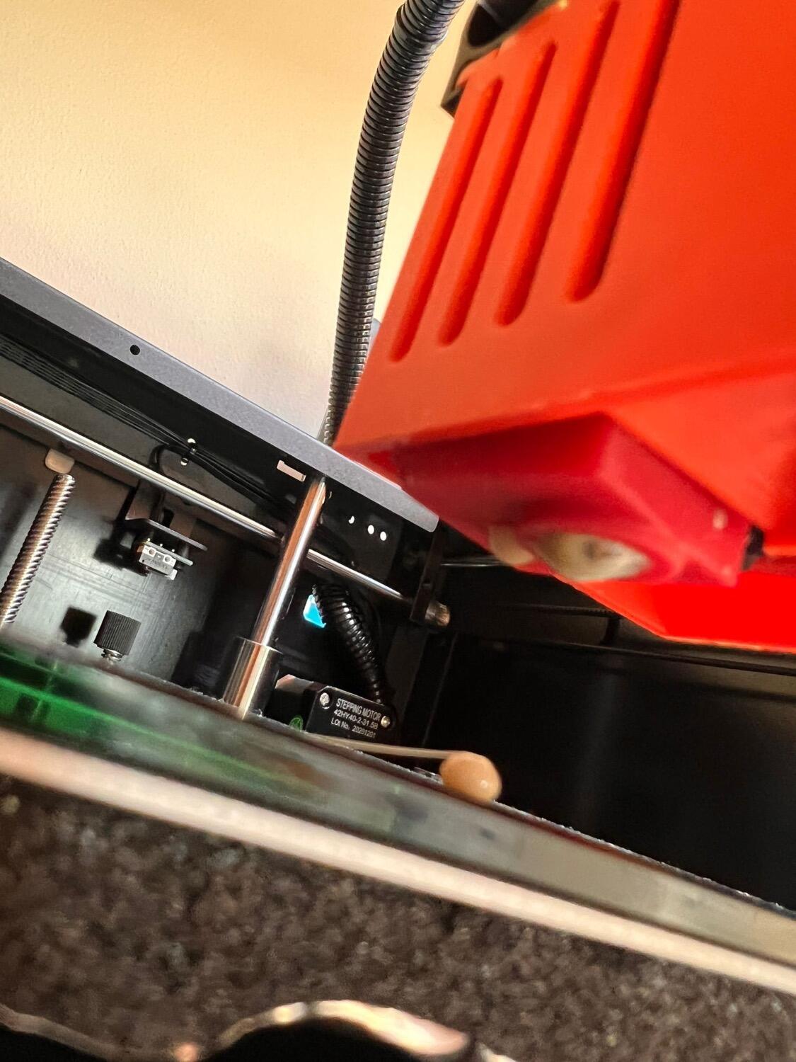

Anche secondo me tu hai problemi di livellamento del piatto e temperatura del piatto troppo alta.
La stampa stracciata a me capitava quando il piatto non era livellato bene e/o il nozzle troppo distante dal piatto.
La stampa a "caccole" è perché ora sei troppo vicino al piatto e/o sovraestruso. Puoi provare a ridurre il flusso al 90% per il primo layer e/o dare uno Z offset sullo slicer.
Per il PLA utilizzo piatto a 50°C ma va bene anche il piatto freddo. Il PLA+ probabilmente è diverso ma puoi provare ugualmente a ridurre la temperatura a 50°C.

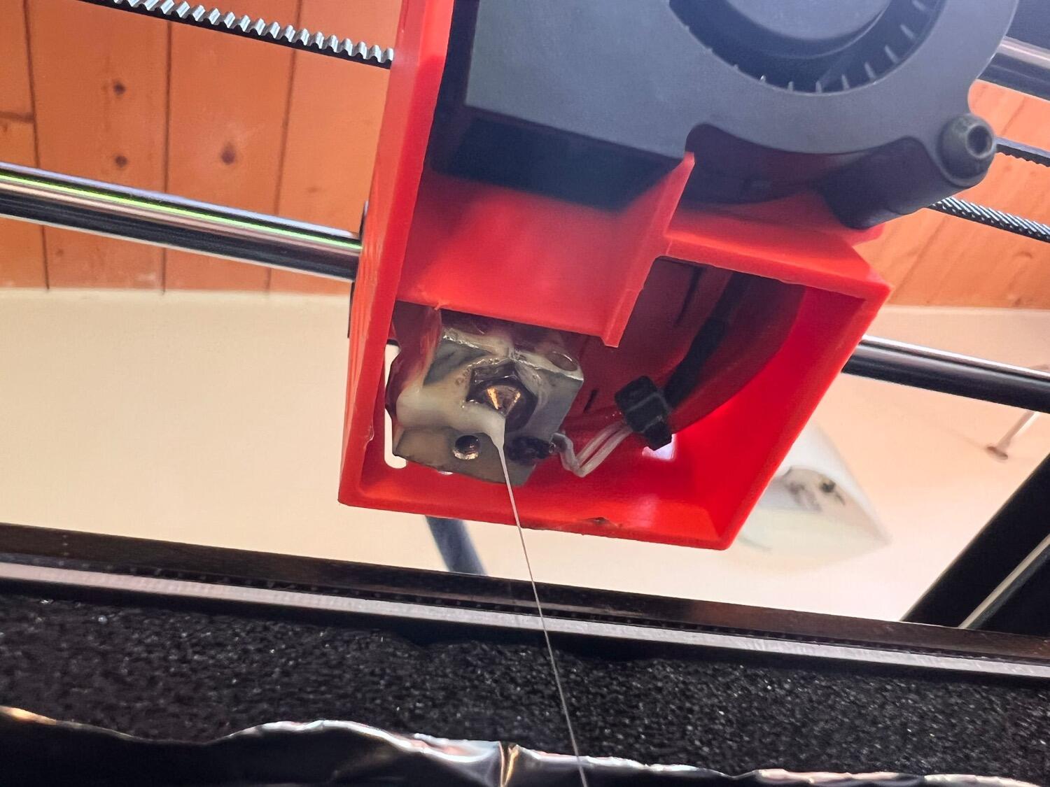

Grazie Salvogi, effettivamente sistemando il piatto si sono corretti diversi errori. Proverò ad allontanarlo come suggerisci anche se mi sembra di capire che ho un problema con il nozzle. Ho rimosso il cappuccio di protezione e sembra ci sia un trafilamento dalla parte posteriore.

Per montare l'hotend occorre una procedura ben precisa altrimenti la plastica fusa esce da tutte le parti e rovini anche sensore di temperatura e cartuccia riscaldante. Avviti completamente il nozzle, risviti il nozzle di un giro, avviti completamente la gola, stringi il nozzle con la chiave inglese. Qualcuno stringe il nozzle a caldo, io l'ho sempre fatto a freddo.
Ti conviene cercare un video su YouTube.
Il flusso è la quantità di plastica fusa che viene depositata. 100% significa nessuna variazione.

Ho trovato un video
Il video è ben fatto ma:
  • Non mettere nastro in teflon sulle filettature, questo serve sono in casi disperati, se l'hotend continua a perdere conviene cambiare gola, nozzle ed eventualmente heatblock che alla fine hanno prezzi contenuti.
  • Per renderlo ben visibile nel video è stato lasciato il nozzle un po' troppo svitato dall'heatblock, solitamente io lo avvito un po' di più.
