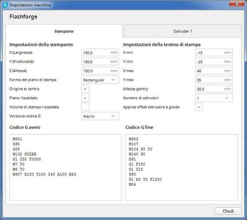

per cominciare scegli un profilo per una stampante simile alla tua poi per prima cosa modifica l'aera di stampa disponibile in cura in modo che sia quella effettiva della tua stampante.(non ho capito tanto bene il discorso della linea fuori area...)
non puoi pretendere che un profilo gia' fatto sia perfetto, dovrai effettuare dei test di stampa e modificare i valori a seconda della tua stampante.
per modificare l'aerea di stampa: in alto nella schermata principale seleziona "impostazioni"- "stampante"- "gestisci stampante"
in "gestisci stampante" puoi modificare diversi valori e non solo l'area di stampa.

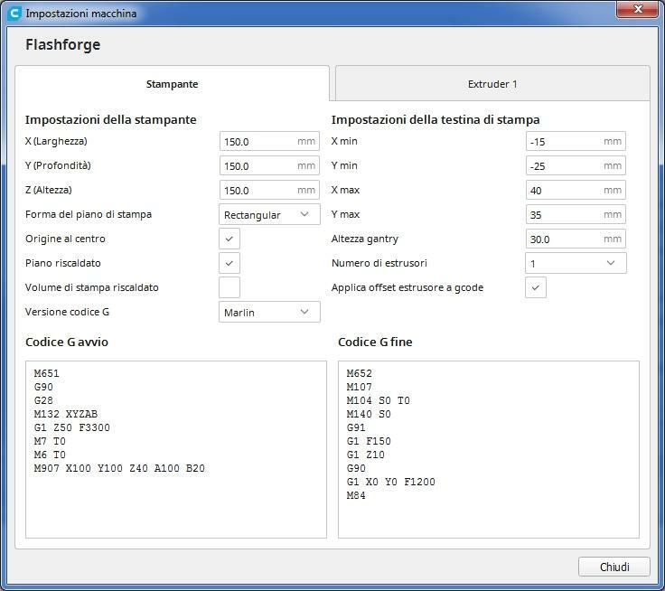

Grazie Fonzy per la tua risposta, come dici tu ho scelto un profilo Flashforge, l'unico disponibile quello della stampante Dreamer NX, poi sono andato nelle impostazioni macchina e l'ho reso il più compatibile possibile con l'adventure 3 pro (vedi immagine SETUP CURA), poi ho fatto fare a Cura lo Slic, ho salvato il file in Gcode e l'ho caricato con FlashPrint.

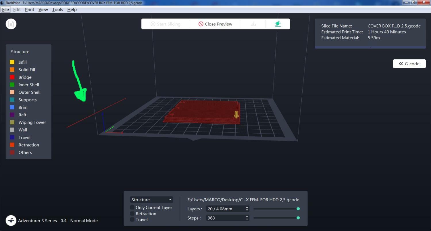

Quello che vedi nell'immagine FLASHPRINT è ciò che mi carica, sulla sinistra una linea rossa completamente fuori dal campo di stampa che ovviamente lanciando la stampa provoca uno spostamento fuori asse.

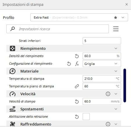

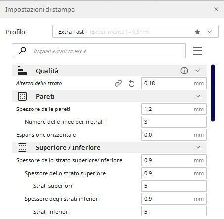

Per le altre regolazioni che riguardano le impostazioni di stampa, sono un tantino confuso perchè ogni volta che provo a cambiare qualche parametro succedono cose strane, errori di filamento, rallentamento dei movimenti x y, insomma quì avrei bisogno veramente di aiuto per regolare solo ciò che serve senza fare pasticci.

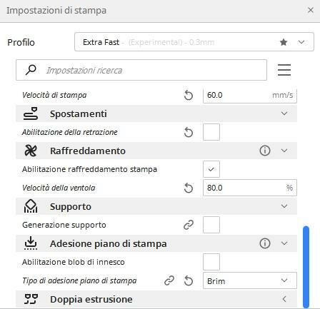

Ti posto le immagini delle impostazioni di stampa, così da capire cosa può esserci di errato.
