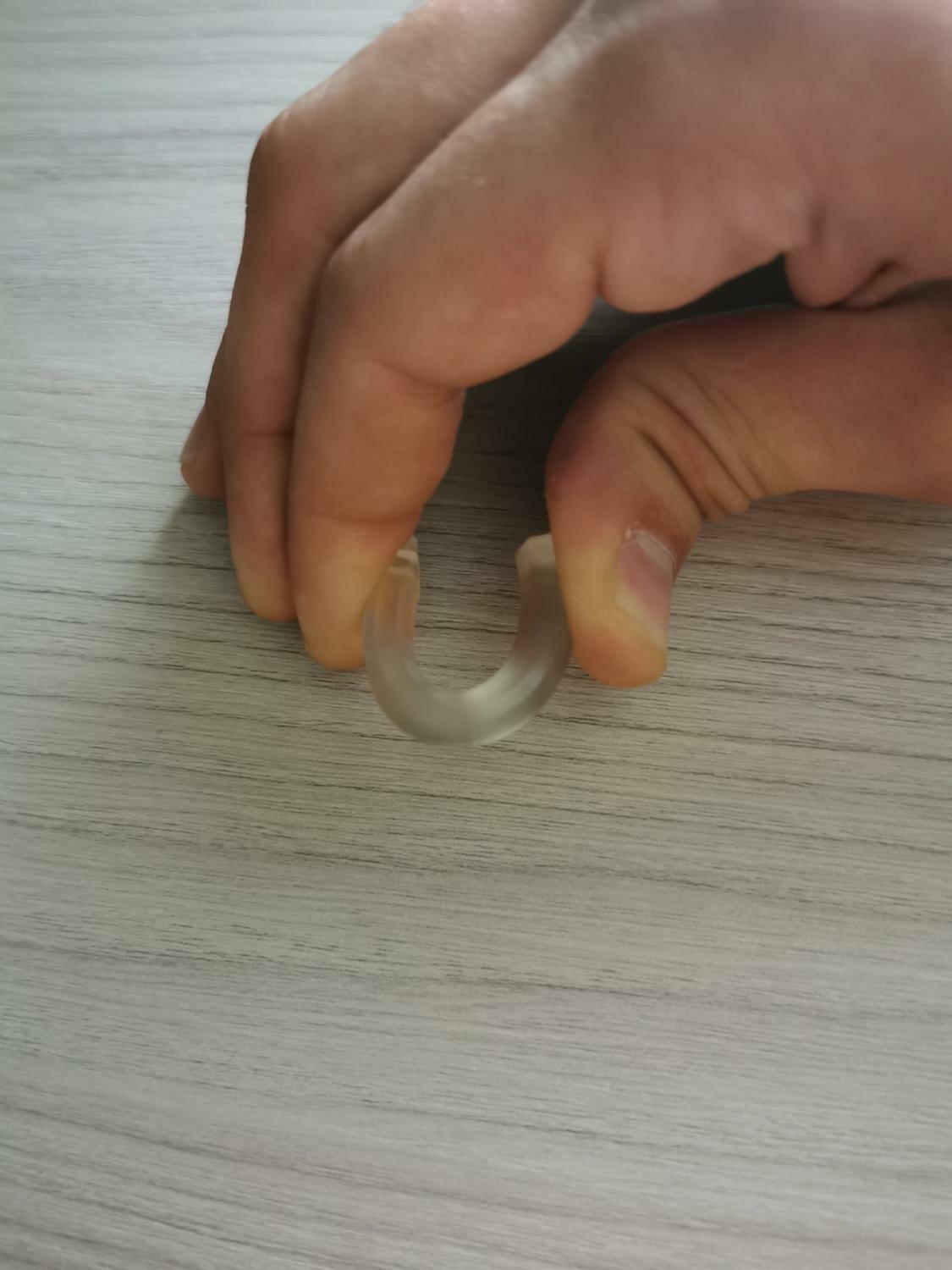

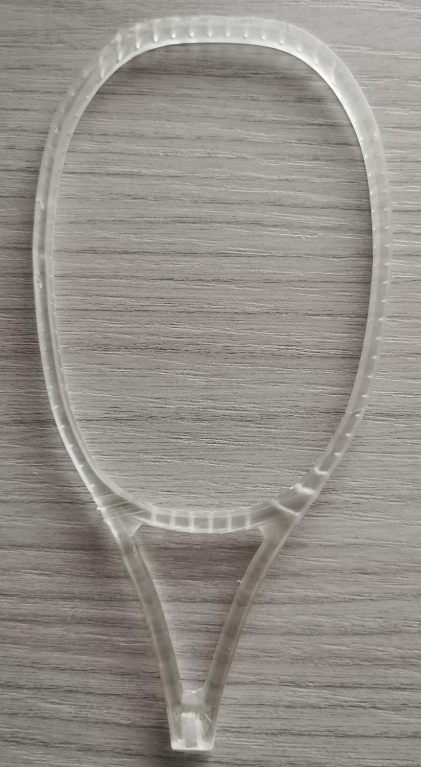

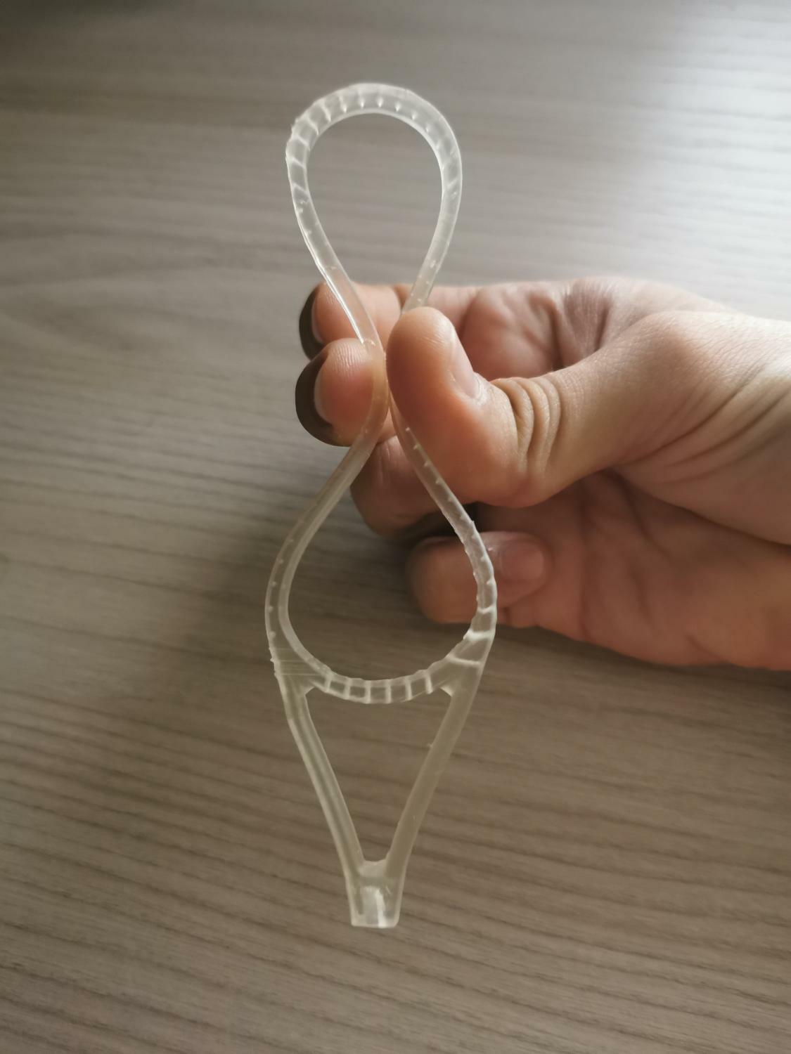

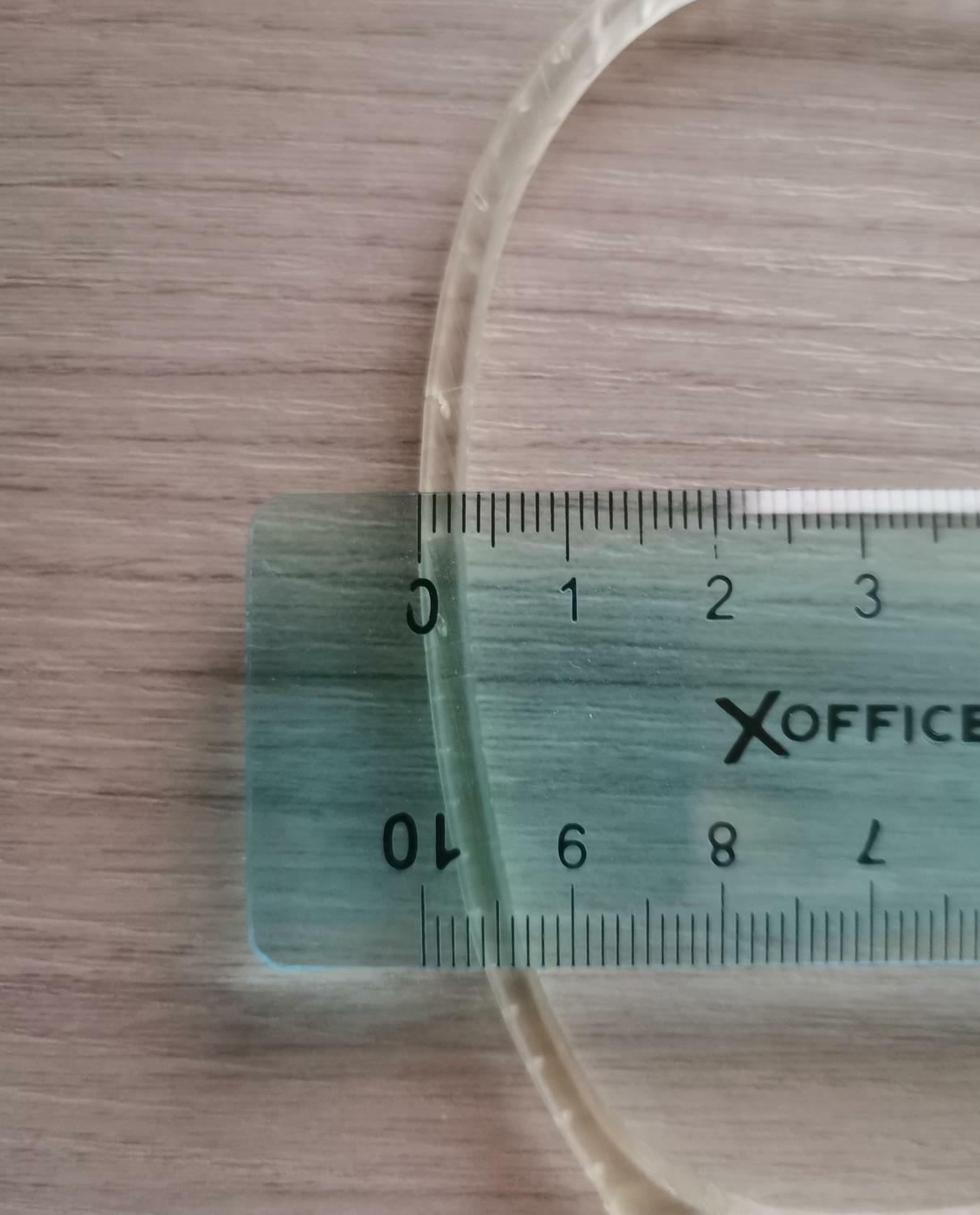

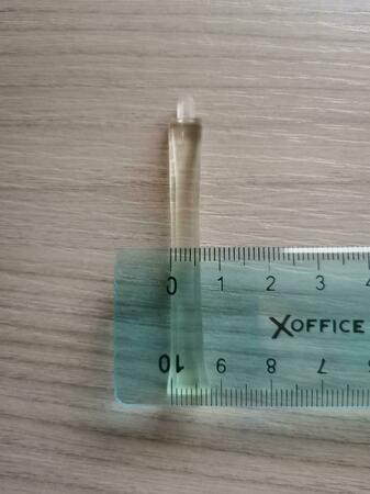

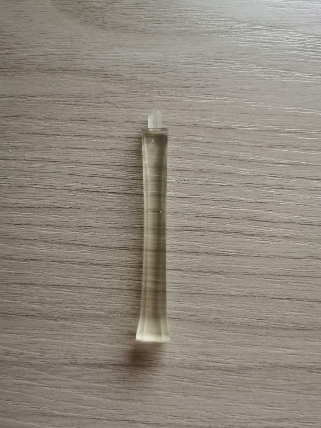

Luca_093 Inviato 15 Luglio 2022 Inviato 15 Luglio 2022 Buongiorno a tutti, ho dei problemi con la resina che sto usando, ci tengo a precisare che questo è la prima e l'unica resina che ho acquistato/usato, quindi non ho nessun altro tipo di esperienza con altre resine. Il mio problema consiste nel fatto in cui riscontro un'elevata flessibilità e quindi a sua volta anche pochissima rigidità dei pezzi che vado a stampare, la resina è della ELEGOO ed è il modello "Trasparente". Ho controllato in tutti i modi se sulla confezione ci fosse scritto "Resina Flessibile" o cose del genere, ma in nessun modo viene riportato, neanche sul link di acquisto ovviamente. Siccome ho visto dei video in cui si dice che il tipo di stampa SLA produce dei pezzi molto rigidi e vetrosi (cosa che a me servirebbe nelle stampe che sto producendo) volevo sapere se era normale che le mie stampe siano cosi flessibili, oppure se è solamente il tipo di resina che sto usando che non fa il suo dovere. In allegato ho messo delle foto che rendono l'idea di quanto possa essere flessibile questa resina, il manico della racchetta ha uno spessore di circa 6mm, come potete vedere si flette a 180° e poi ritorna alla sua forma iniziale senza problemi e senza subire delle deformazioni. Grazie in anticipo a chiunque riesca a darmi delle conferme. Buona giornata, Luca. Cita

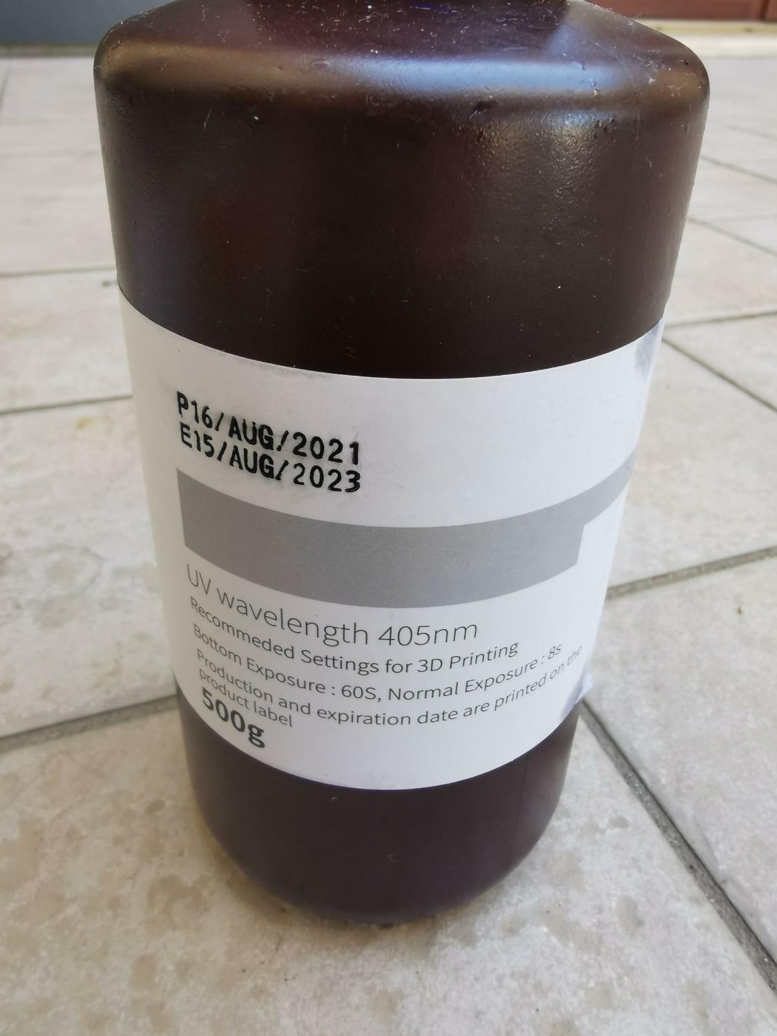

dnasini Inviato 15 Luglio 2022 Inviato 15 Luglio 2022 Ciao, anche io uso resina Elegoo (ceramic grey) ma non ho un effetto di questo tipo. puoi girarci una foto dell'etichetta con le caratteristiche? come la tratti una volta finito di stamparla? 1 1 Cita
FoNzY Inviato 15 Luglio 2022 Inviato 15 Luglio 2022 io ho resine flessibili molto meno flessibili 🤣 2 1 Cita
Luca_093 Inviato 15 Luglio 2022 Autore Inviato 15 Luglio 2022 16 minuti fa, FoNzY ha scritto: io ho resine flessibili molto meno flessibili 🤣 Ecco appunto, mi sembra assurdo!! 😅 2 ore fa, dnasini ha scritto: Ciao, anche io uso resina Elegoo (ceramic grey) ma non ho un effetto di questo tipo. puoi girarci una foto dell'etichetta con le caratteristiche? come la tratti una volta finito di stamparla? Certamente, ecco la resina che sto usando. 2 minuti fa, Luca_093 ha scritto: Ecco appunto, mi sembra assurdo!! 😅 Certamente, ecco la resina che sto usando. Mentre per il trattamento della cottura uso la stazione cure&washing Mercury sempre della Elegoo, con una cottura di anche 10 minuti l'effetto è sempre lo stesso. Cita
FoNzY Inviato 15 Luglio 2022 Inviato 15 Luglio 2022 2 ore fa, Luca_093 ha scritto: Ecco appunto, mi sembra assurdo!! 😅 sono basito...senza parole...non so che dirti...resina difettata? che stampante usi? che tempo di esposizione? il fatto strano è che le resine flessibili se poi non le tratti bene diventano comunque rigide, invece questa se ne frega delle regole...rivendila come flessibile e facci dei bei soldi 😅 2 Cita
