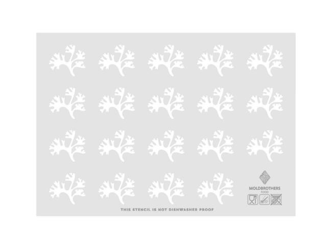

Gnulio Inviato 15 Luglio 2022 Inviato 15 Luglio 2022 Ciao a tutti, vi leggo da un po' ma ancora non sono riuscito a farmi un idea chiara. Ho l'esigenza di realizzare degli stencil in acrilico (non per forza trasparente) con lamine dello spessore 1mm e dimensioni A4. Nello stencil ci saranno delle forme non troppo complicate ripetute (non so se posso linkare un esempio). Sono confuso su quale possa essere lo strumento più conveniente in termini qualità/prezzo? Vi ringrazio se vorrete darmi qualche consiglio Cita
FoNzY Inviato 15 Luglio 2022 Inviato 15 Luglio 2022 2 ore fa, Gnulio ha scritto: più conveniente in termini qualità/prezzo? taglio laser di lastre in acrilico....vorrei argomentare di piu' ma non so che altro aggiungere....bisognerebbe capire stencil per cosa... Cita
Gnulio Inviato 15 Luglio 2022 Autore Inviato 15 Luglio 2022 (aggiornato) Stencil per spalmare degli impasti su un tappetino di silicone. Vengono usati per fare dei crackers, in commercio si fanno o rigidi in acrilico o morbidi in polietilene. I primi in teoria sono più adatti al contatto con il cibo e più facili da gestire. Chi li vende lo fa a prezzi spropositati (un singolo stampo arriva a costare 40 euro). Pensavo per l'attività che seguo di produrne alcuni con forme personalizzate. Vorrei capire l'investimento. Modificato 15 Luglio 2022 da Gnulio Cita
