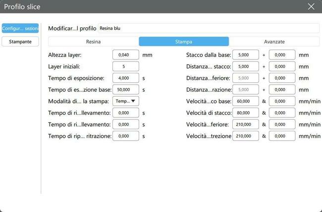

recentemente mi sono accorta che le stampe ottenute con la stampante elegoo mars3, utilizzando la resina bluecast original LS23, di cui allego la foto, risultano più piccole del modello 3D di circa 5%.
Allego lo screen con le impostazioni per una maggiore completezza, cosa mi suggerite?
devo controllare le impostazioni della macchina?
non credo che sia un problmema di esportazione perchè cambiando macchina (elegoo mars 2 pro) e resina (una fuori commercio) il problema non si presenta.

Ciao, nn ho molta esperienza con la resina (ho cominciato da poco) ma ricordo di aver letto che le resine in generale tendono a ritirarsi durante il processo di cura. Questo fenomeno cambia da resina a resina, ad ogni modo puo' essere influenzato dal tempo di cura. Tu che tempi utilizzi?
NDR. cosi' a sentimento, cmq, il 5% mi sembra tanto......
Inviato (aggiornato)
Ciao, uso 4 secondi e si, soprattutto per i piccolo oggetti che disegno lo scarto del 5% è tantissimo e, se non dovessi risolvere potrei dover disegnare il tutto più grande
