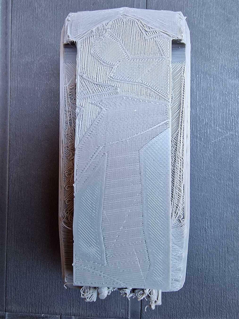

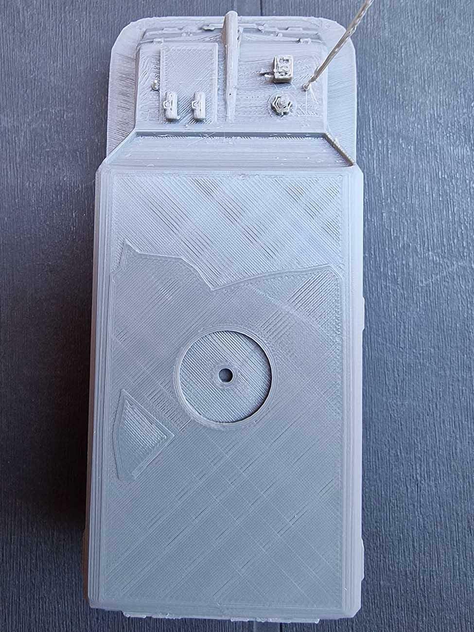

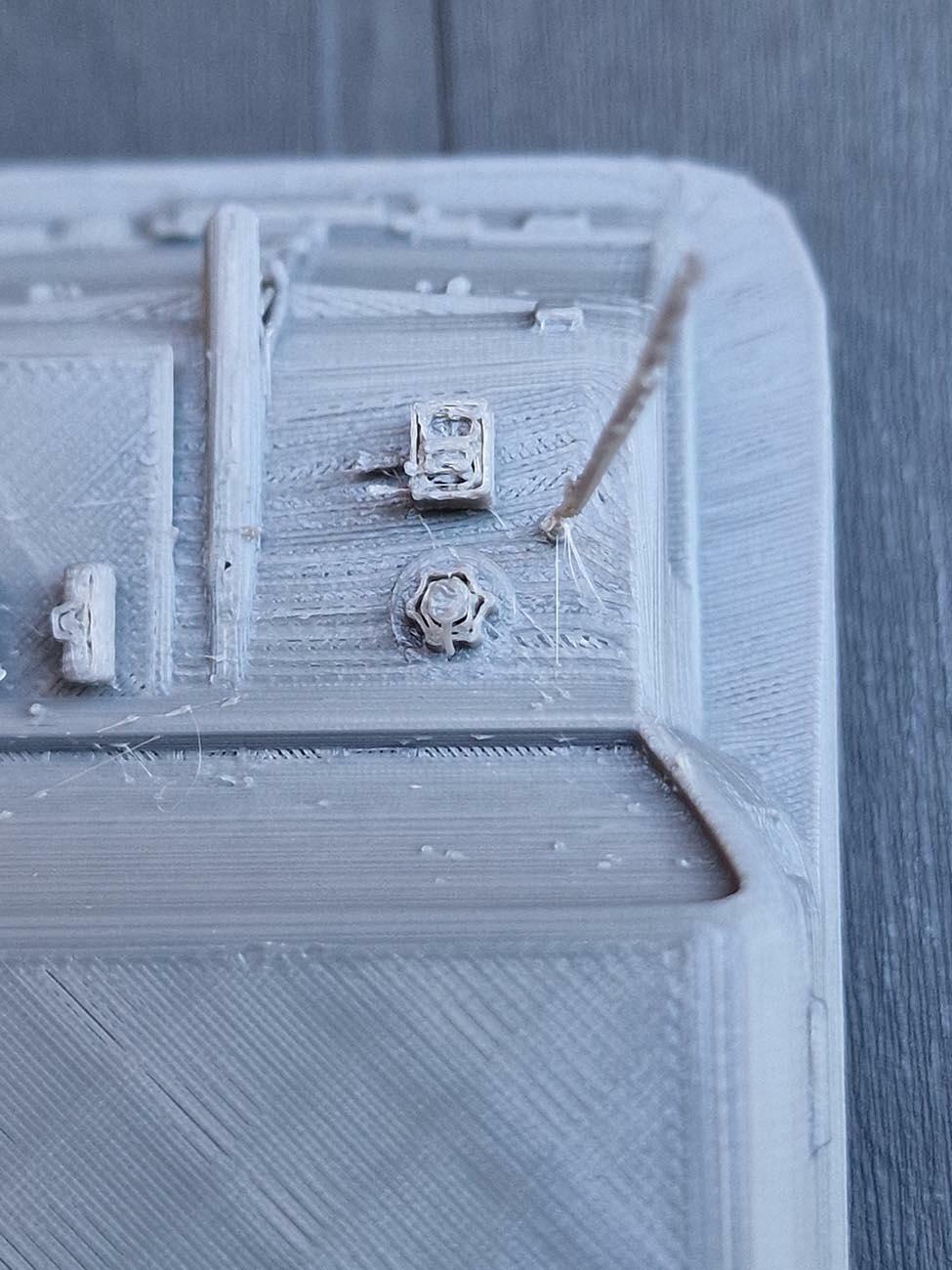

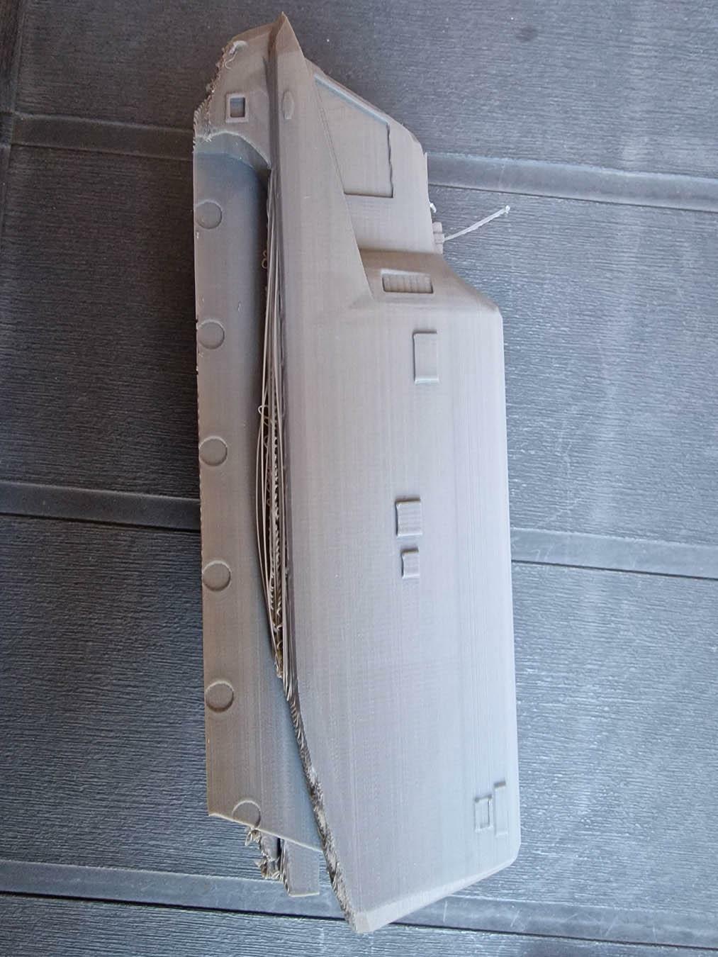

Ho una Anycubic Mega S con la quale ho sempre fatto delle discrete stampe. Dopo un periodo di inattività ho messo in stampa un modello piuttosto semplice e purtroppo ho ottenuto pessimi risultati.
Premetto che ho scelto di stamparlo senza supporto e questo giustifica in parte il problema nella zona dei parafango. Non mi spiego però le altre anomalie, come l'ultimo strato del tetto che assume una forma geometrica mai riscontrata prima e altre irregolarità un po' ovunque.

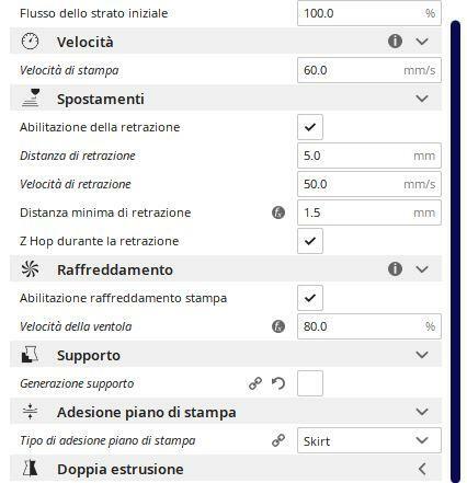

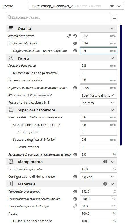

Allego anche i settaggi usati con Cura.

Dalle impostazioni che ho allegato, noti per caso qualcosa che non va?
Se prima stampavi in modo accettabile ed ora no, nn credo il problema sia nelle impostazioni (anche se sempre migliorabili). Se hai modo, passa il filamento in un essiccatore o nel forno elettrico di casa (max 50C) e poi riprova con una stampa di prova per vederne il risultato.
