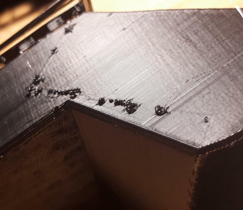

ancora imperfezioni
mi vendono dei "brufoli" in corrispondenza della parete interna.
La parete viene stampata leggermente inclinata rispetto all'ortogonale del piatto.
Quali opzioni di stampa dovrei controllare?
Cura 5, pet-g 240°stampa 245° 1°layer piatto a 70° poi 60° velocità 40mms sapphire plus originale
Grazie

Ho acora lo stesso proble, leggermente meno qualcuno ha voglia di aiutarmi su quali parametri mettr mano?
Grazie
Anche io ho un problema simile, ma nel mio caso è sulla cucitura. Quando riparte l'estrusione estrude un poco in più di materiale e questo osservando mentre stampa sembrerebbe succedere solo nelle pareti esterne o interne ma non nel riempimento.
Prova a osservare anche tu durante la stampa quale è il momento in cui si crea il "brufolo"
Verificate se avete attivato nello slicer funzioni come Coasting che serve a "gestire" la pressione all'interno dello slicer quando l'hotend accelera o decelera (es per fare curve o cambi di direzione). Attivandolo e configurandolo dovreste ridurre questo fenomeno (io ho impostato 0.3mm).
Attenzione che se attivate Coasting non dovete avere attivo nel fw il linear advance (vale anche il viceversa) altrimenti le due funzioni "litigano" tra loro e a risentirne sono le stampe 😄
