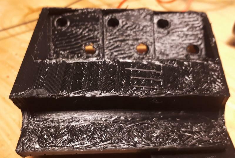

Tanbruk Inviato 4 Agosto 2022 Inviato 4 Agosto 2022 quando devo mettere dei supporti, nello stesso pezzo, alcuni vengono via lasciando una superfice accetabile, accetabile xchè c'è il supporto, altre uno schifo. Dove sbaglio? il più alto non è male, quello intermedio peggiop, quello basso inaccetabile Cura 5, pet-g 240°stampa 245° 1°layer piatto a 70° poi 60° velocità 40mms sapphire plus originale Grazie Cita

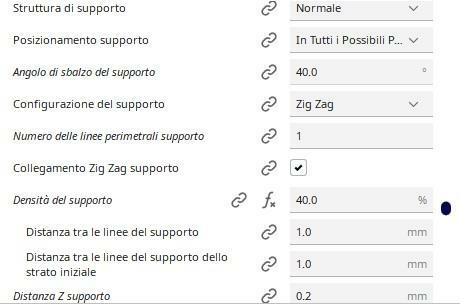

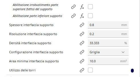

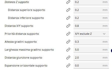

Tanbruk Inviato 8 Agosto 2022 Autore Inviato 8 Agosto 2022 Ho fatto delle prove con i ponti, uno curvo e uno piatto Le mie impostazioni: 1 Cita
