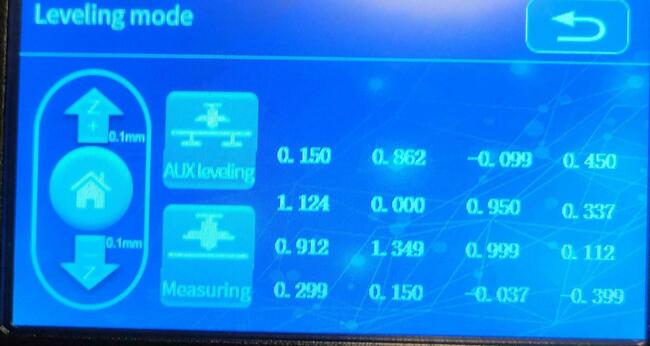

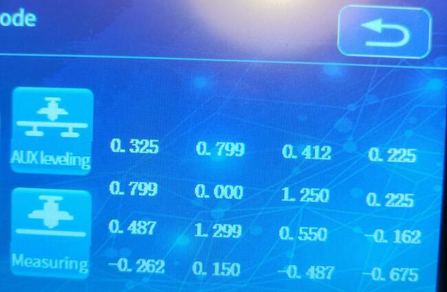

Cubo Inviato 5 Agosto 2022 Condividi Inviato 5 Agosto 2022 (aggiornato) Salve, oggi ho assemblato e provato a livellare la mia ender 5 pro e sono incappato in tre cose: 1- Quando misura i 16 punti, il decimo risulta inspiegabilmente sempre zero spaccato 2- I risultati finali delle 16 misure vengono esposti invertiti tra dx e sx. Cioè la misura dell'angolo basso a sx in realtà è quella dell'angolo in basso a dx. Il bello è che mentre misura e fa vedere i numeri da 1 a 16 sul display, quelli corrispondono. Cioè quando mostrano il numero 4 che sarebbe l angolo basso a dx, il BLtouch si trova effettivamente in quel posto. Solo quando mostra tutte le misure alla fine si inverte tutto. Boh! 3- Ho provato a fare due misure del piatto consecutive senza muovere nulla (vedere foto) e sulle 16 misure non solo nessuna coincide con quelle di prima, ma ci sono discrepanze che vanno da 2 a 5 decimi 😵 È normale che sia così penosa quasta funzione oppure dovrebbe essere molto meglio e sono io che magari ho sbagliato qualcosa? 🤔 Il firmware è l ultima versione disponibile sul loro sito 1.70.3 BL. Modificato 5 Agosto 2022 da Cubo Cita Link al commento Condividi su altri siti Altre opzioni di condivisione...

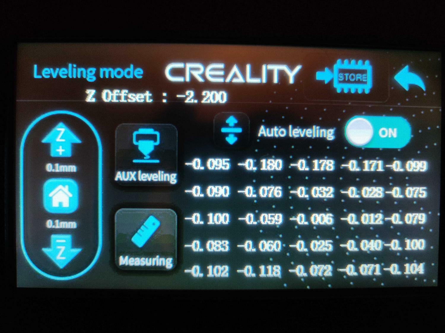

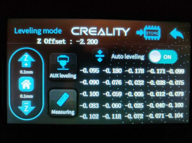

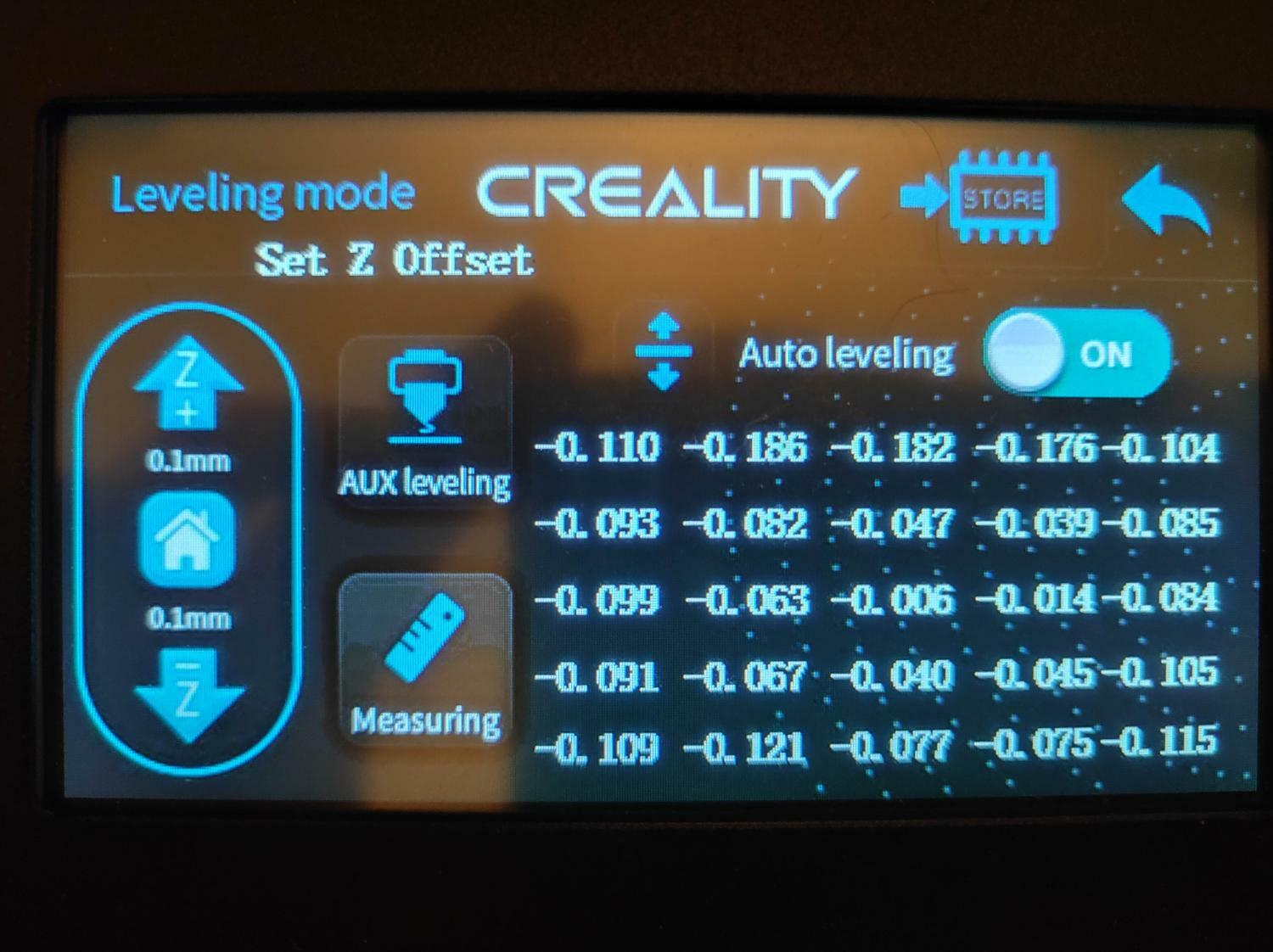

Cubo Inviato 9 Agosto 2022 Autore Condividi Inviato 9 Agosto 2022 (aggiornato) Per chi avesse il mio stesso problema, alla fine ho risolto flashando sia sul pannello che sulla scheda il firmware prodotto da tinymachine3d proprio per questa stampante ed è di una superiorità imbarazzante sia per accuratezza, che per esperienza d'uso e funzioni. È come dovrebbe essere stato dall'inizio in una stampante da 600euro. Creality invece da quanto ho visto vergognosamente non ha mai aggiornato nulla da anni, anzi il firmware più recente ha pure meno funzioni di quelli iniziali. Allego due foto di due misurazioni successive del bed leveling (tra l altro con mesh 5x5 invece di 4x4). Nota: ora il bl touch non fa risalire l asticella ogni volta che rileva la misura ma la lascia sempre giù finché non finisce tutte le 25 misurazioni (ovviamente non so quanto faccia la differenza e se il miglioramento dipenda solo da quello). Altro che 2-5 decimi di differenza, misure invertite e misure buggate sullo zero. Come si vede ora la differenza è molto molto minore di prima su ogni misura (intorno a qualche centesimo!), come avrebbe dovuto essere dall'inizio. Non so come faccia creality ad essere tra le più popolari quando spedisce stampanti da 600 euro con firmware buggati, funzioni tagliate via (in quelli iniziali era possibile attivare o disattivare l autoleveling prima della stampa, sull'ultimo no, per fare un esempio). Ultime note per chi volesse avventurarsi nel cambio firmware di questa stampante: 1-il display touch non è open source e quindi per installare firmware diversi bisogna rinunciare allo schermo oppure sostituirlo con uno non touch. Esiste un firmware per il display touch "compatibile" con Marlin 2.0 ma ha comunque alcuni bug (tipo non si può entrare nel menu settings..). 2-se aggiornate il firmware del display con il file dal sito creality, da quello che ho visto io e letto in giro, si perde la lingua inglese e la stampante resta per sempre in cinese. I file (immagini) in lingua inglese sarebbero presenti nella installazione ma poi non c'è modo di farglieli usare se non andare a scambiarli uno ad uno con i rispettivi cinesi (una follia manualmente perché sono moltissimi). 3- dopo aver flashato marlin 2.0 e rifleshato il firmware della scheda originale scaricato dal sito della creality, a me non andava più il display. Ho provato a rifleshare con i file del sito creality sia display che scheda più volte ma non ha più funzionato il display (il touch non rispondeva o uscivano schermate random). La stampante però funzionava collegata al pc. Comunque ora funziona tutto e bene (sembrerebbe) certo non grazie a quelli incompetenti (lato software) di creality. Dovessi ricomprare la ender 5 plus cercherei di prenderla da tinymachine3d che ispezionano tutto e soprattutto flashando il loro firmware prima di spedirtelo. Purtroppo temo lavorino solo in usa o Canada. Modificato 9 Agosto 2022 da Cubo 3 Cita Link al commento Condividi su altri siti Altre opzioni di condivisione...
