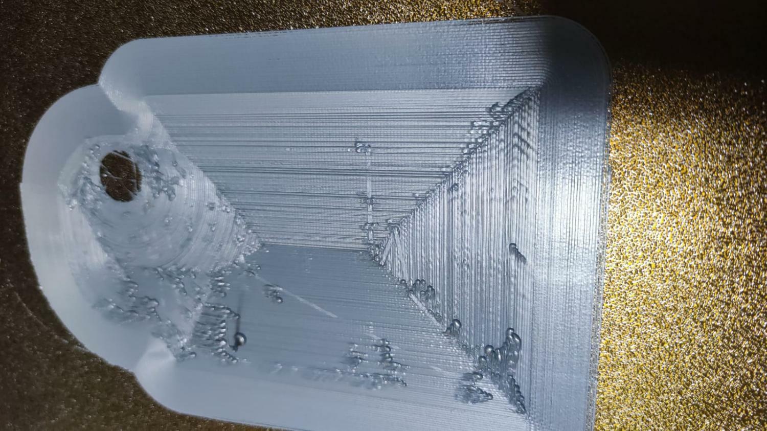

Ziki00 Inviato 5 Agosto 2022 Condividi Inviato 5 Agosto 2022 Dopo aver aggiornato il firmware non riesco più a stampare in modo decente. Sovraestrusione a manetta! L'unica cosa che ho attivato è il Linear Advance K ma ho lasciato il valore a 0. Gli step per mm li ho rimessi al vecchio valore trovato e su cura uso le solite impostazioni Ho notato che non fa lo zhop nei primi layer ma non saprei se è giusto oppure no perché non ci avevo mai fatto caso prima Sembrerebbe che propio nei primi layer ci sia una sovraestrusione non da poco! Poi piano piano sembrerebbe risolversi, davvero strano L'estrusore è a granuli autocostruito Stampante Ender 3 pro Cita Link al commento Condividi su altri siti Altre opzioni di condivisione...

Ziki00 Inviato 6 Agosto 2022 Autore Condividi Inviato 6 Agosto 2022 11 ore fa, dnasini ha scritto: il fw l'hai compilato tu oppure ne hai preso uno gia' pronto? Il linear advance con K=0 significa che la funzione e' presente ma "disabilitata" Si lo ho compilato io ma non sono molto esperto. Ho attivato il Linear Advance ma ho lasciato 0 per regolarlo in un secondo momento quindi non dovrebbe influire Sono partito dalle impostazioni standard della Ender 3 8 ore fa, Salvogi ha scritto: La sovraestrusione nei primi lager potrebbe dipendere dal livellamento errato. Forse hai il nozzle troppo vicino al piatto. Poi tu hai l'estrusore a pellet? Forse devi ricalibrare il flusso. Lo zhop di solito è nello slicer. Hai il livellamento automatico? Livellamento automatico arrivato e ben livellato. -Ho trovato che a LCD era impostato il flusso in millimetri cubi al posto che millimetri lineari (non mi pare di aver attivato qualcosa del genere) -il carrello di x aveva un piccolo gioco colpa mia che mi sono dimenticato di regolarlo quando ho rimontato dopo la manutenzione Il cubo per regolare il flusso lo ho stampato stamattina ed era totalmente errato (1.1mm con 0.8 di ugello) non capisco tutto questo scompenso Cita Link al commento Condividi su altri siti Altre opzioni di condivisione...

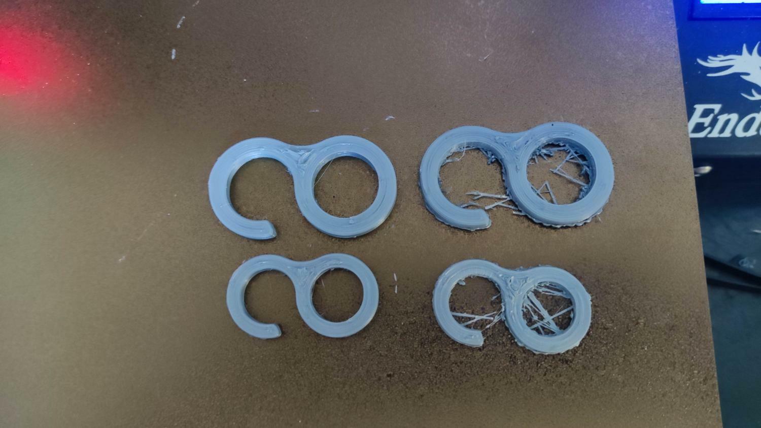

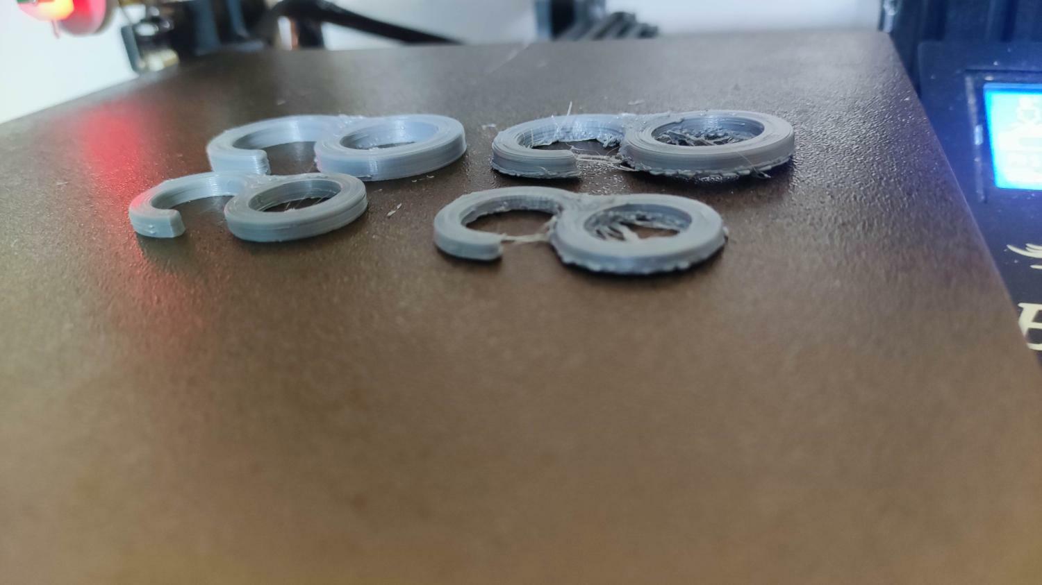

Ziki00 Inviato 7 Agosto 2022 Autore Condividi Inviato 7 Agosto 2022 Ho provato a ricaricare il vecchio firmware e a stampare gli stessi gancini con lo stesso file gcode senza calibrare nulla e la differenza è mostruosa. I firmware sono tutti e due 2.0.x bugfix Appena riesco provo a ricontrollare tutte le configurazioni mica che ho inserito qualcosa di strano per sbaglio Cita Link al commento Condividi su altri siti Altre opzioni di condivisione...
