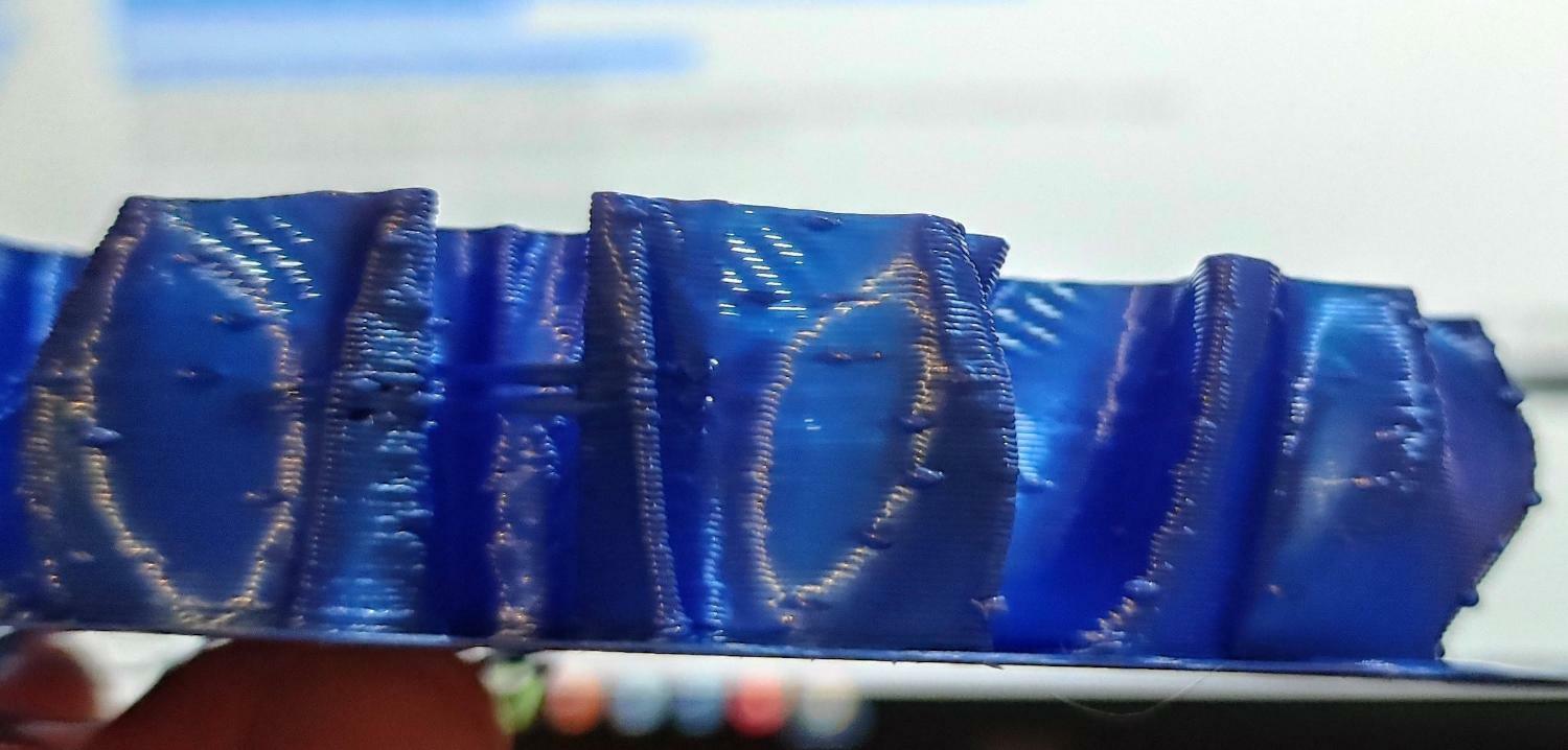

E non è cambiato niente ! 🎉🎉🎉 Anzi, pare forse peggio di prima (ed ero a 60mm/s, prima facevo anche 80) 😅
Gli "inceppamenti" sugli assi non si sentivano subito dopo la stampa. Dopo 10min invece erano tornati. Quindi non dovrebbero aver influito durante la stampa (se non nei primissimi layer).
Rinuncio a giocare sui parametri di ritrazione/coastin perché tanto nel vaso che ho stampato in modalità spiralize c'era una unica estrusione continua senza mai ritrazioni, quindi non cambierebbe nulla.
Ho provato a scendere da 100% a 93%, fino a 80% di flusso ma quei dannati cosi restavano nonostante la sotto-estrusione evidentissima:

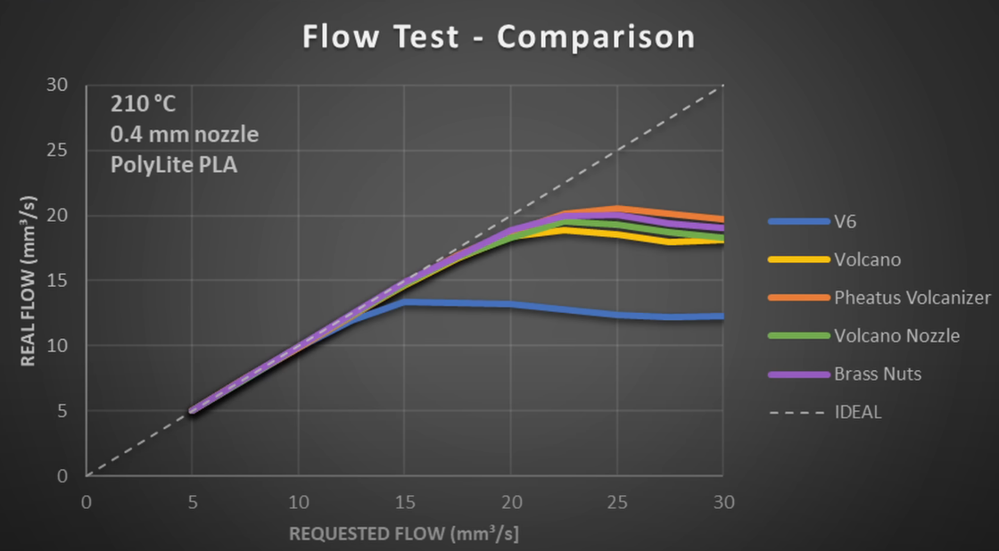

L'ultima cosa che mi resta da provare, pensando possa essere un problema di flusso eccessivo (dubito ma non ho altre idee), sarà installare un nozzle "volcano" sulla mia cartuccia riscaldante standard, con dei bulloni che coprono la parte filettata che sporgerà sotto. Dicono in questo video che praticamente si ottengono gli stessi miglioramenti sul flusso massimo di un volcano standard.
In giallo il volcano originale, in verde solo il nozzle ed in viola il nozzle con due bulloni sotto (in blu il nozzle normale che ho ora).
In teoria io ero a 60x0,6x0,3= 10,8mm^3/s e quindi ancora nei limiti di un v6, però non mi resta altro da tentare.

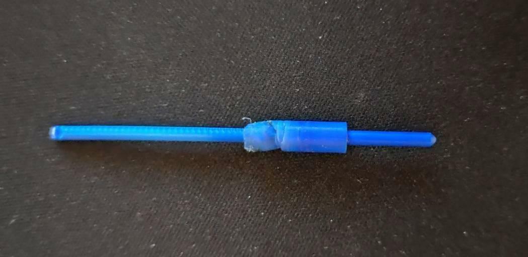

Ok ho capito definitivamente da cosa dipendeva:
Pensavo di stringere il nozzle in battuta sul tubo di teflon ed in realtà lo stringevo su quel pezzo di pla 😑
Ora ho messo davvero in battuta il teflon sul nozzle ed ho stretto quest'ultimo du un altro giro in modo che stesse bene pressato.

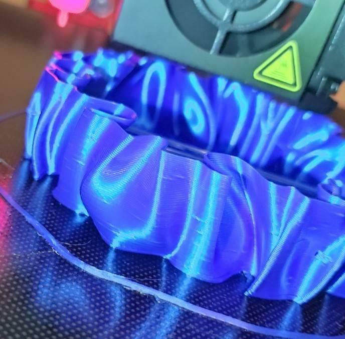

La situazione è molto migliorata ma si vede ancora qualcosina IMG_COM_20220819_1901_54_3831.thumb.jpg.68b8679798a77689f32c76cb4d809996.jpg
Ho anche provato a togliere il tubo di teflon col nozzle a 200 gradi e filamento inserito (ventola ovviamente accesa). Il pla si è diviso proprio alla fine del tubo e la parte appena dentro il tubo sembrava fosse sciolta, cosa che credo non dovrebbe accadere.
Inoltre, sebbene non in modo così estremo, è dall'inizio che noto che il pla tende ad infilarsi tra nozzle e teflon e pure ad infilarsi nei filetti del nozzle, anche andando bene in battuta 🤔

Piccolo aggiornamento, sto provando a stampare sempre lo stesso vaso con il nozzle del volcano come mostravano nel video. Il problema non si è risolto. Già a 45mm/s si vedevano difetti, a 60 sarebbe stato come prima. Quindi non credo sia un problema di flusso.
Mi è venuto un dubbio: mentre stampava ho provato a premere verso il basso una delle due staffe che si attaccano sulle aste filettate di z, il piano è sceso un po' e l'estrusore ha fatto una pallina, proprio come quelle che mi tormentano.
Preciso che era durante il primo layer con l'ugello forse troppo basso e un bel po' di pressione in camera di estrusione, però vorrei comunque provare a mettere le viti anti backlash.
