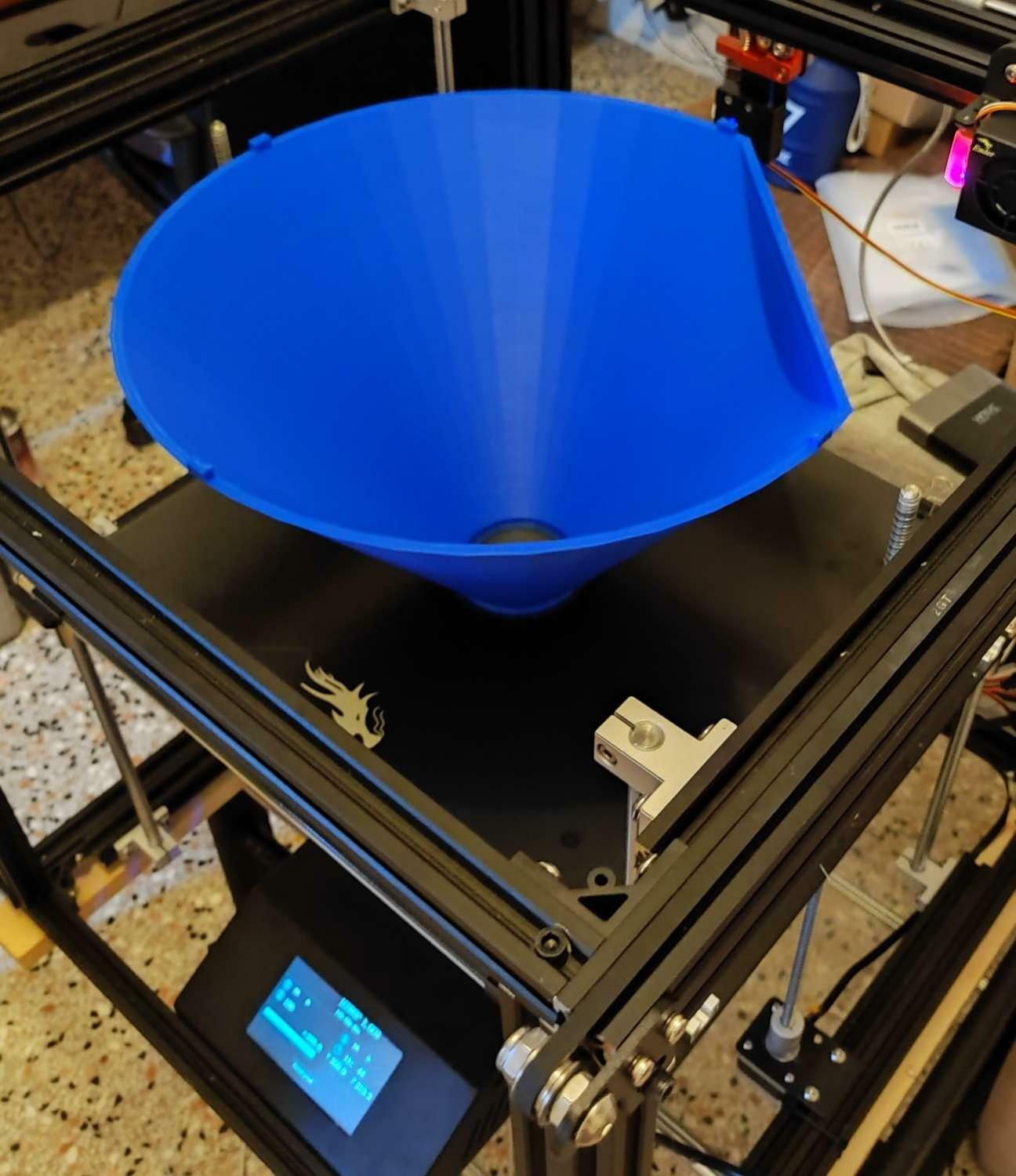

Questa è sotto estrusione secondo voi?

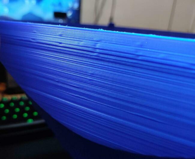

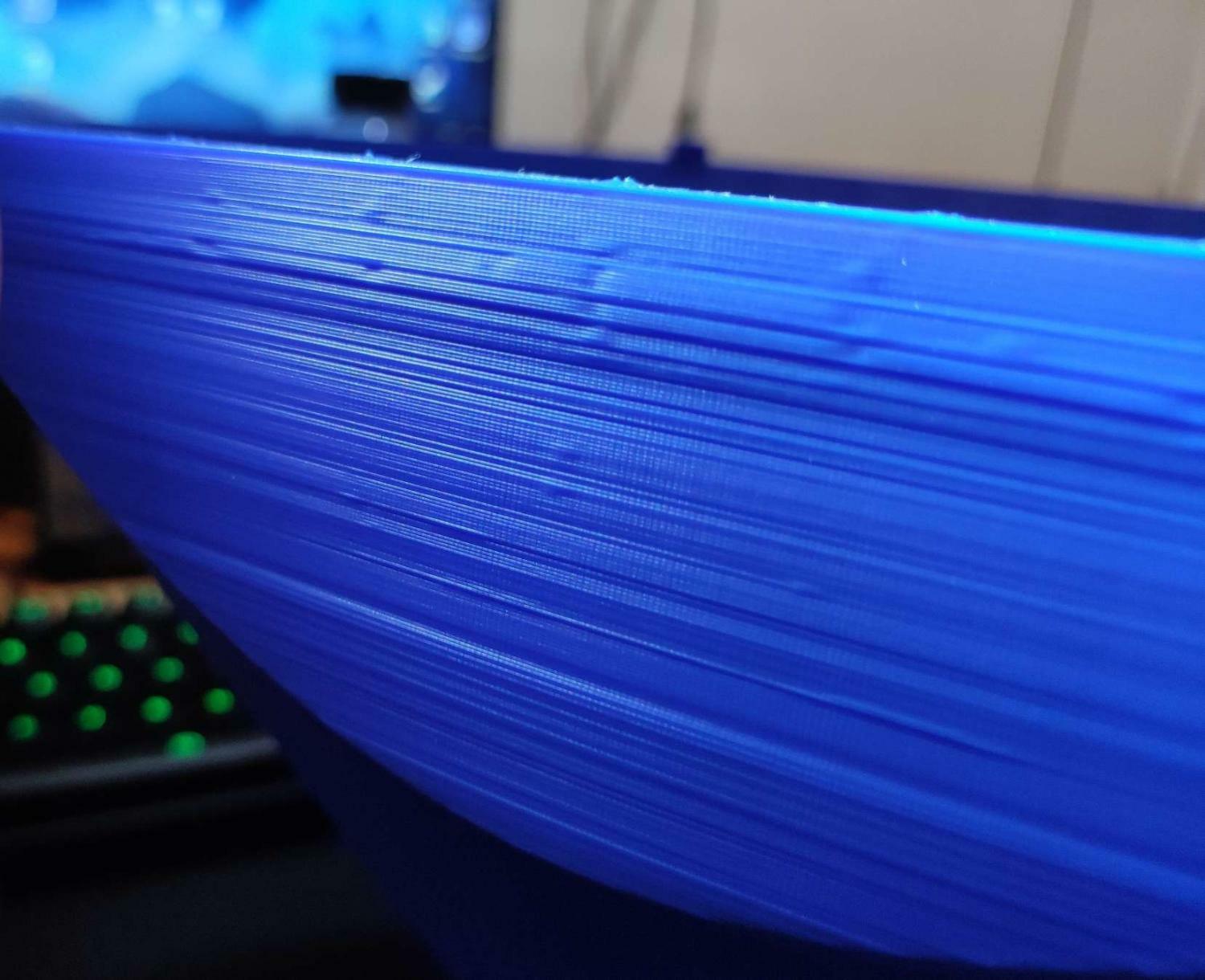

Altro aggiornamento: ho stampato un enorme cono (34cm diametro) a 80mm/s con le facce esterne a 50mm/s.
Nessun difetto tranne che sulla parte dritta:
Questa volta sono sia verso fuori che verso dentro e sembrano allineati su 4 colonne.
Il passo delle colonne è 19-21mm mentre le ruote dei carrelli hanno passo 75mm (diametro 24mm).
Il passo delle ruote dentate delle pulegge dovrebbe invece fare 40mm che sarebbe il doppio di quello delle colonne ma questo ha poco senso (sarebbe stato più logico il contrario semmai...).

Per quanto riguarda i movimenti di solito erano sempre curve (tranne l ultimo caso del cono) e pare che i difetti aumentassero con velocità di stampa e risoluzione del stl.
Quindi tutto farebbe pensare alla stampante che rimane indietro 🤔 vedremo con le future stampe se era quello il problema.
