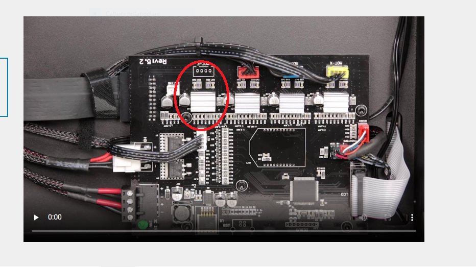

Buongiorno ho una zortrax m200 dal 2015. ottimo prodotto. Cambiato nel corso degli anni ventole, hotend, nozzle, fili per scaldare, ma ora non so più cosa fare. La stampa comincia bene ma a metà dell opera comincia ad avere delle mancanze, con risultato finale pessimo. Dopo pulizia accurata, ho sostituito ieri il cavo dell estrusore  ma continua a dare problemi. Uso filamento ultrat originale. Qualcuno può aiutarmi a risolvere? La uso per lavoro. E devo trovare urgentemente una soluzione. Grazie

potrei ipotizzare che possa essere il driver dell'estrusore o il motore, hai fatto caso se diventano bollenti dopo ore di stampa? il driver ha ancora la sua aletta di raffreddamento?

Cosa intendi per driver estrusore
Il driver e' l'elettronica sulla scheda madre che comanda il motore. Solitamente ha un dissipatore incollato sopra di agevolare la dispersione del calore
Il motore dell estrusore è ok. Cosa intendi per driver estrusore? Ho appena cambiato il cavo dell estrusore
Si l albetta funziona.
Effettivamente il motore è caldo

caldo è ok, non deve essere bollente...80-100gradi
il driver: è sulla scheda madre, deve avere un aletta metallica di raffreddamento incollata sopra...forse si è staccata

È attaccata. Potrebbe essere un problema di firmware?
no, sicuramente non è il firmware. il firmware darebbe problemi piu' gravi e ben diversi tipo le scritto sul display mancanti...
secondo me hai un problema meccanico di qualche tipo, gli altri assi  come sono messi? la ruota godronata è pulita?

1 ora fa, annadeluca ha scritto:
La ruota godronata qual è?
È quella collegata al motore che spinge il filamento nel tubo ptfe. E comunque chiariamo una cosa per il bene della salute mentale di @FoNzY
Il firmware è un programma che fa sempre le stesse cose,  legge un file gcode e lo trasforma in comandi per la stampante,  se qualcosa comincia a non funzionare è senza dubbio un problema meccanico o elettrico.  Il firmware da solo NON  cambia,  non è mica una I. A. che si modifica evolve e cresce come gli pare.
