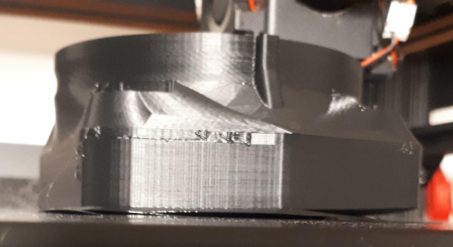

Tanbruk Inviato 12 Agosto 2022 Condividi Inviato 12 Agosto 2022 Sto stampando un raccordo dell'aspirazione per un fuoristrada, 24 ore di lavoro, dopo 5 o 6 ore si è iniziato a sollevare un angolo. Il pezzo è 140 x 100 x 80 circa e all'interno è vuoto, dove passerà l'aria, riempimento 35%, 6 pareti laterali e 6 sotto e sopra, velocità 40mm/s Pet-g a 240° piatto a 70° ventola al 30%, 15 linee di brim dentro e fuori Mi date, per favore, qualche consiglio per evitare che capiti di nuovo? Aumentare il brim? Chiudere la stampante può aiutare? Ma posso chiuderla solo ai lati, non sopra Grazie Ho continuato a stampare per controllare che non ci siano errori nel disegno o nelle misure. Cita Link al commento Condividi su altri siti Altre opzioni di condivisione...
FoNzY Inviato 12 Agosto 2022 Condividi Inviato 12 Agosto 2022 (aggiornato) 43 minuti fa, Tanbruk ha scritto: Chiudere la stampante può aiutare? parliamo di una stampa di 6 ore non piccolissima, un minimo di warping usando petg lo hai per forza... io ci sto passando proprio questi giorni, un oggetto molto particolare warpa sempre e comunque...sono arrivato ad usare il super attack per tenerlo giu' ma il problema alla base è il fenomeno in se che quando c'è non puoi "toglierlo"...la soluzione piu' efficace è chiudere la stampante p.s. visto che la stampa è massiccia porta il piano alla piu' alta temperatura possibile (80-90 gradi) aiuta parecchio Modificato 12 Agosto 2022 da FoNzY Cita Link al commento Condividi su altri siti Altre opzioni di condivisione...

Otto_969 Inviato 12 Agosto 2022 Condividi Inviato 12 Agosto 2022 Io sono abituato a fare stampe ben più grandi di quella, sempre in PETG, ed alla fine ho praticamente risolto prendendo un piatto in PEI (carteggiato leggerissimamente), ventola spenta (a meno che non siano stampe molto piccole, che non fanno in tempo ad asciugare il materiale, che ci ripassa sopra il nozzle e scioglie il layer precedente...), BRIM quanto più ampio possibile... Come già detto giustamente da Fonzy, tanto più alta è la temperatura del piatto, maggiore sarà l'aderenza. Ma soprattutto stampa il primo layer PIANISSIMO e a temp esagerata... Anche aumentare la larghezza del cordone di stampa aiuta a "schiacciare" meglio il materiale sul piatto, e quindi, avere maggiore aderenza. Se come ho capito il pezzo è "cavo", disegna una base ROTONDA sotto di esso (io uso 1 solo strato, ma puoi aggiungerne un'altro). Durante la stampa sarà tutta la base cilindrica ad aderire al piatto, e l'assenza di angoli aiuta a non creare punti freddi (che si distaccano dal piatto). Poi a stampa finita, puoi tagliare via la base rotonda... Altra soluzione, ben più sofisticata, è quella di costruire un reticolo, una sorta di palafitta su cui poggia una base molto leggera (1 o 2 pareti, io ne uso solo una), su cui poggerà la stampa vera e propria. La base assorbirà il warping, e la stampa verrà dritta. Almeno così si spera. In questo modo, con pazienza e metodo, stampo PETG spesso a 330x330. Ovvio che poi ogni stampante è un mondo a sè... 🤙 3 Cita Link al commento Condividi su altri siti Altre opzioni di condivisione...

Ziki00 Inviato 12 Agosto 2022 Condividi Inviato 12 Agosto 2022 Dalla foto sembra che si sia delaminato ma non staccato dalla base (o è il brim?) Cita Link al commento Condividi su altri siti Altre opzioni di condivisione...
Tanbruk Inviato 13 Agosto 2022 Autore Condividi Inviato 13 Agosto 2022 è il brim, ha iniziato un angolo staccando brim e pezzo, poi durante il resto della stampa è peggiorato il distacco Cita Link al commento Condividi su altri siti Altre opzioni di condivisione...
