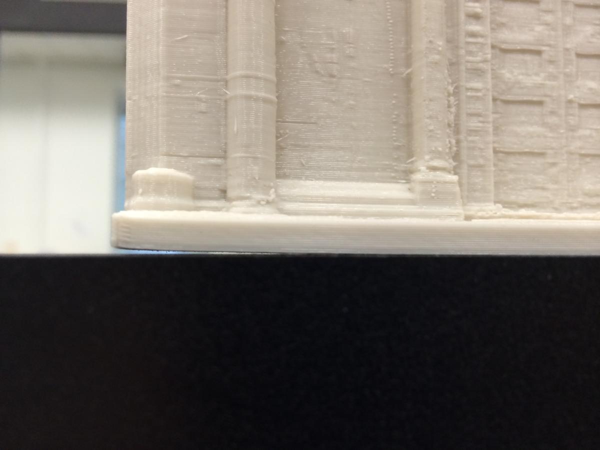

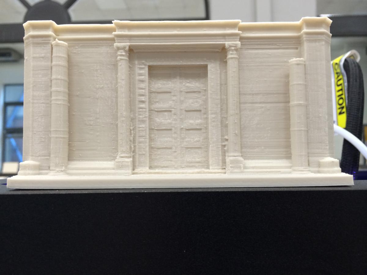

Ciao @Giacomo87 ! Anche io mi unisco alla voce degli altri: se puoi, stampa in PLA. I motivi di questo consiglio i seguenti:
  • non serve il piano riscaldato;
  • l'ABS genera fumi/gas nocivi;
Ma soprattutto: il PLA ritira meno dell'ABS! Te lo dico per esperienza personale nell'ambito dell'architettura, il problema del ritiro e dell'imbarcamento dell'ABS durante la stampa è un problema molto scomodo. Una cosa fondamentale per noi architetti è avere i muri o le superfici dritte. Con l'ABS è quasi impossibile.
Ti metto qui sotto un esempio del suddetto problema:
Come puoi vedere, il problema esiste. Se non erro, questa è la facciata del Duomo di Firenze, stampata con una MakerBot Replicator 2.
Il consiglio che mi sento di darti è quindi di stampare in PLA, limitando questi problemi che risultano davvero difficili da evitare. Leggi anche questo articolo, si parla delle differenze tra ABS e PLA e delle caratteristiche in seguito alla stampa, sicuramente ti sarà utile ;)

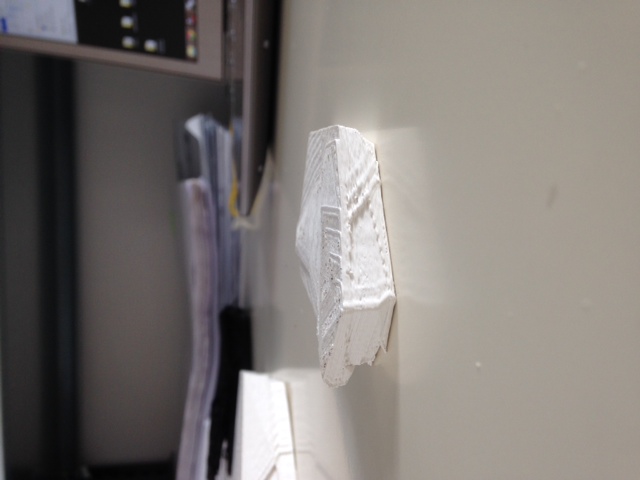

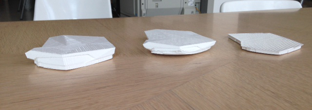

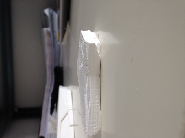

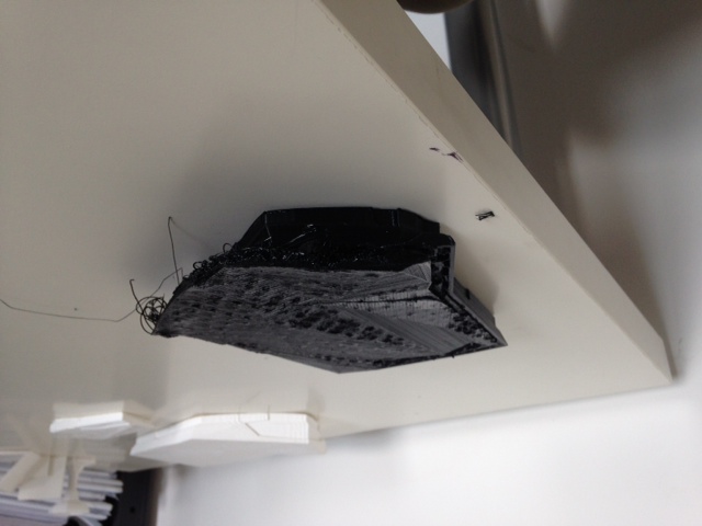

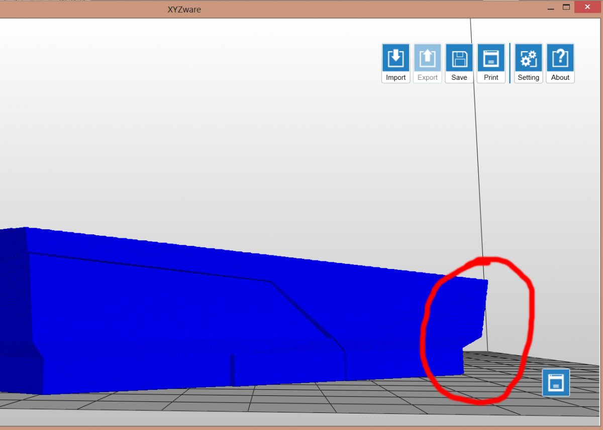

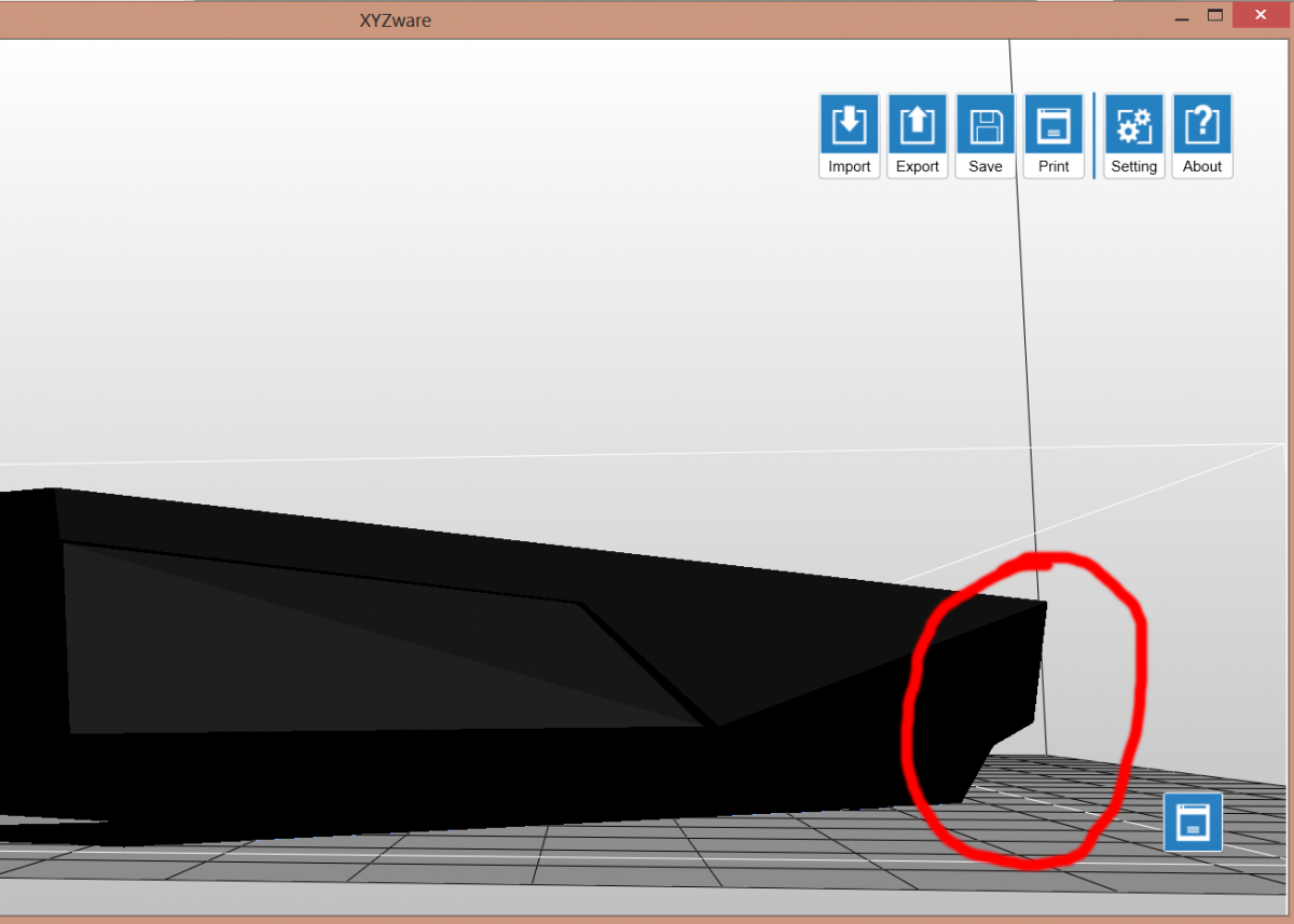

infatti come siamo passati a modellini un pò più complessi e soprattutto pieni di materiale ecco che arrivano i problemi, che adesso vi elenco:
1_se il modellino ha una estensione in piano molto ampia è quasi inevitabile che non si alzino i lati, anche utilizzando un super biadesivo
2_a volte fa dei casini tipo trascinamento di materiale
3_ultimamente mi discretizza male il modello.
Questo ultimo punto è, a mio parere il peggiore. Infatti ho aggirato il problema del sollevamento degli angoli svuotando ad hoc il modello da stampare riducendo così e tensioni interne generate dalla contrazione del materiale in fase di raffreddamento.
Risultato, modello stampato e tutti felici, almeno ad una prima occhiata; infatti il plastico ha subito una deformazione in fase di SLICING, si è creato un bordino di circa 1/2 cm sia dentro (parte svuotata) che fuori, con conseguenti problemi di resa finale. Vi posto due immagini per essere più chiaro:
Avreste per caso in mente qualcosa per risolvere il problema?
vi mando anche due immagini di disastri e "non" con le stampe del modello, così per prendere visione.
Una cosa ho notato, con la stampe del modello molto piccolo ha mantenuto i dettagli, ma lo spessore del pennino era impostato a 0.3, poichè era una prova, e il risultato è ovviamente non soddisfacente.
Spero che qualcuno possa aiutarmi
