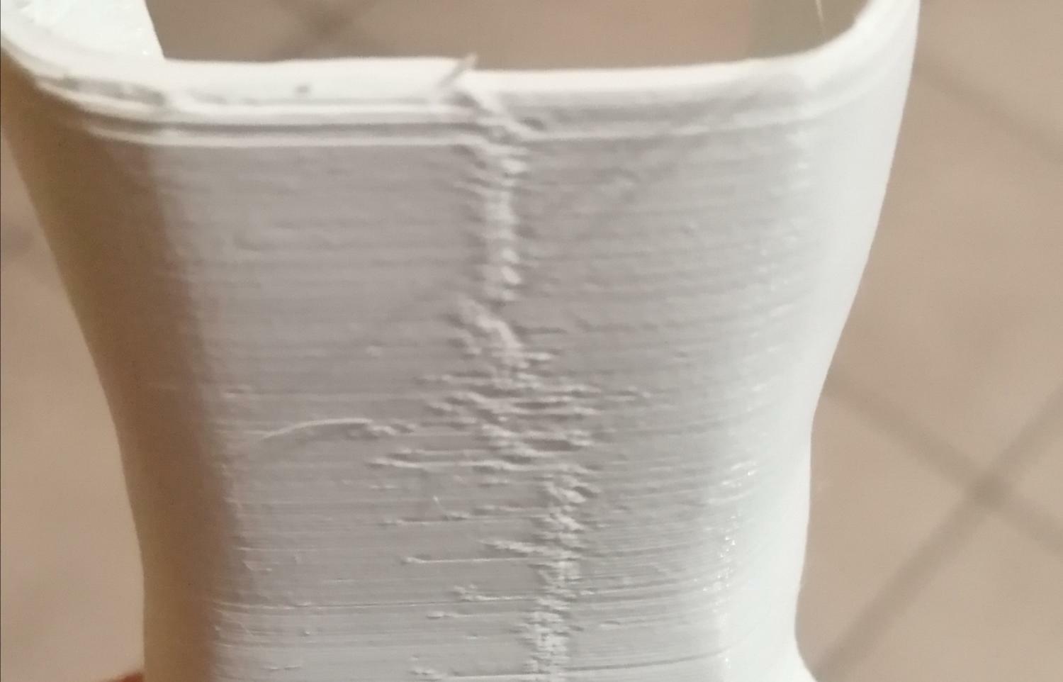

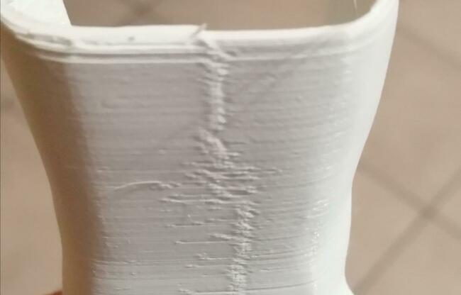

Salve, premetto che sono alle prime armi, stò stampando una protezione per un oggetto, perchè l'estrusore non fà il percorso intero della"C" ma da metà, torna indietro formando poi quello che si vede in foto? Sbaglio io? devo impostare qualcosa? Eppure la parte iniziale (tipo un ovale) la stampa in modo corretto. Grazie. IMG_20220815_214112.thumb.jpg.e52fa6eee56f4a79c7d01c98c7675321.jpg
Ciao, il "difetti" che vedi e' la cucitura al cambio layer. Puoi mitigarla a livello di slider dicendogli di fare il cambio layer ad esempio su uno spigolo cosi' da nasconderla meglio. Detto questo, sembra che cmq tu debba sistemare anche altre cosine. Hai calibrato step/mm dell'estrusore e flusso? dalla foto sembra che i layer non siano del tutto uniformi

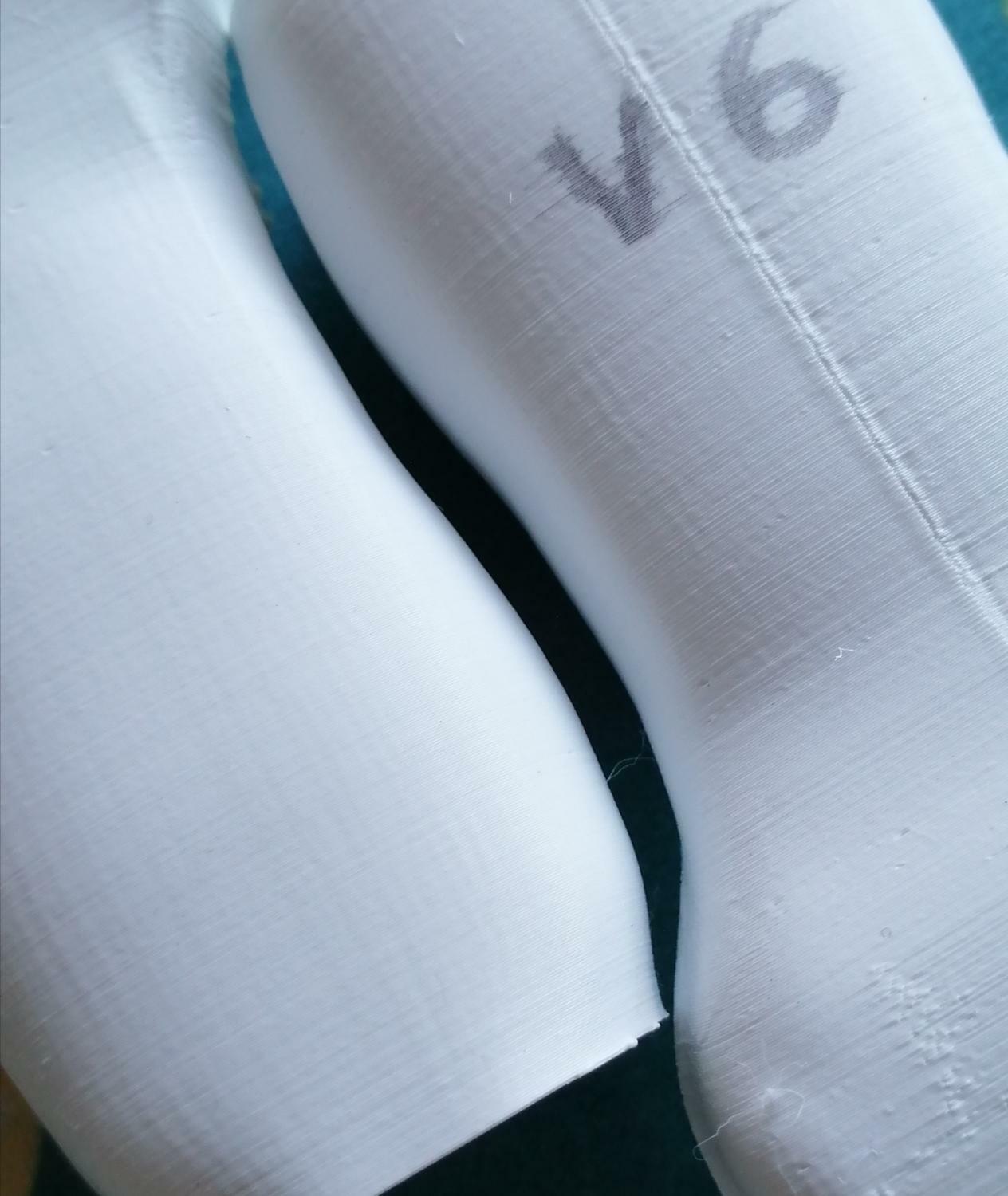

Ok grazie della risposta,avevo già risolto(come vedi dalla foto) girando il pezzo di 180° in stampa(sincera-mente è stato è stato casuale), comunque grazie lo stesso, ne terrò conto dovesse servirmi in futuro.
