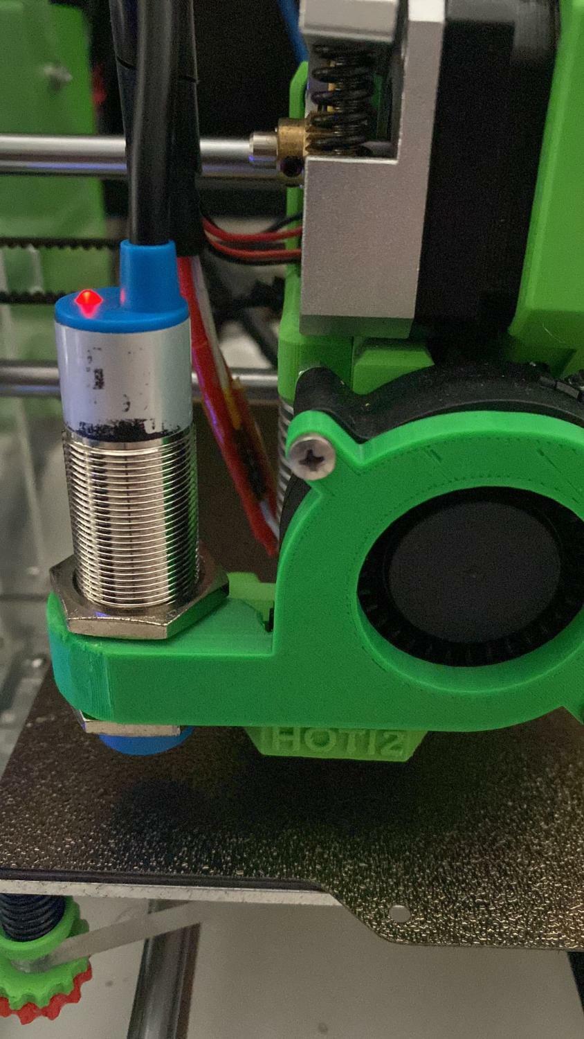

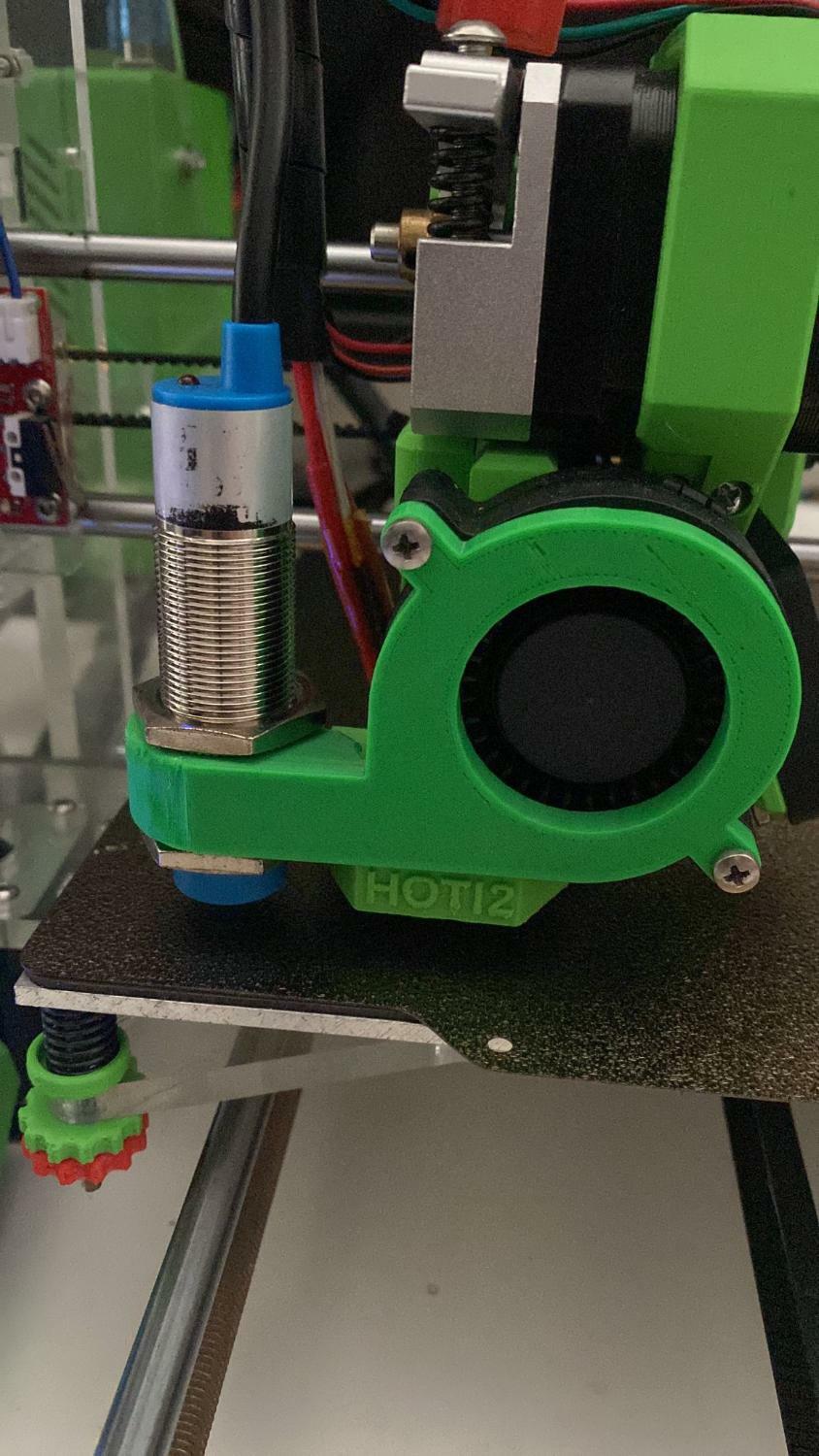

Anderson Inviato 16 Agosto 2022 Condividi Inviato 16 Agosto 2022 Buongiorno a tutti; è normale che il sensore di livellamento rimanga sempre acceso e soltanto quando se avvicina al piatto si spegne? Non doveva essere all'incontrario? Grazie in anticipo. Cita Link al commento Condividi su altri siti Altre opzioni di condivisione...
FoNzY Inviato 16 Agosto 2022 Condividi Inviato 16 Agosto 2022 1 ora fa, Anderson ha scritto: Non doveva essere all'incontrario? ehm...no 😅 quelli son sensori industriali la luce rossa fissa ha un senso "nel suo mondo" Cita Link al commento Condividi su altri siti Altre opzioni di condivisione...

FoNzY Inviato 16 Agosto 2022 Condividi Inviato 16 Agosto 2022 2 ore fa, Anderson ha scritto: Mi mandi per favore il modello o il link da acquistare. ma è NC o NA? ma poi scusa la domanda...questo è rotto? Cita Link al commento Condividi su altri siti Altre opzioni di condivisione...
Anderson Inviato 25 Agosto 2022 Autore Condividi Inviato 25 Agosto 2022 Come faccio a sapere? La luce è sempre accesa e quando si avvicina al piato si spegne. Come faccio a sapere se funziona o no? Cita Link al commento Condividi su altri siti Altre opzioni di condivisione...
Anderson Inviato 15 Settembre 2022 Autore Condividi Inviato 15 Settembre 2022 Sono riuscito a fare tutto. Grazie lo stesso. Cita Link al commento Condividi su altri siti Altre opzioni di condivisione...
Killrob Inviato 15 Settembre 2022 Condividi Inviato 15 Settembre 2022 1 ora fa, Anderson ha scritto: Sono riuscito a fare tutto. Grazie lo stesso. spiega anche come hai fatto per altri utenti che potrebbero andare incontro al tuo stesso problema... Cita Link al commento Condividi su altri siti Altre opzioni di condivisione...
Anderson Inviato 3 Ottobre 2022 Autore Condividi Inviato 3 Ottobre 2022 Ho seguito questa guida: https://www.ccworld.it/2018/12/automatic-bed-leveling-con-anet-e-marlin/ 1 Cita Link al commento Condividi su altri siti Altre opzioni di condivisione...
