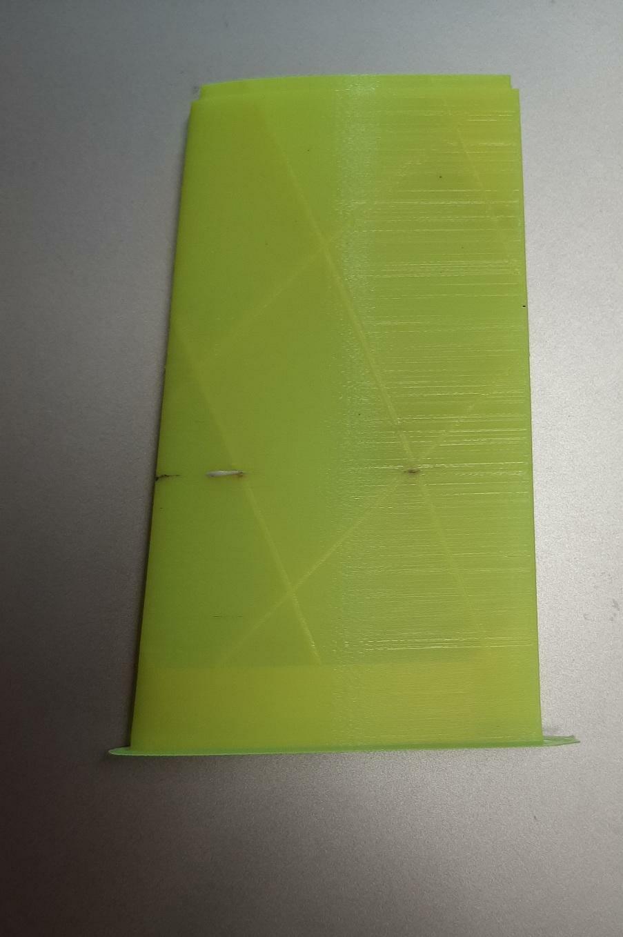

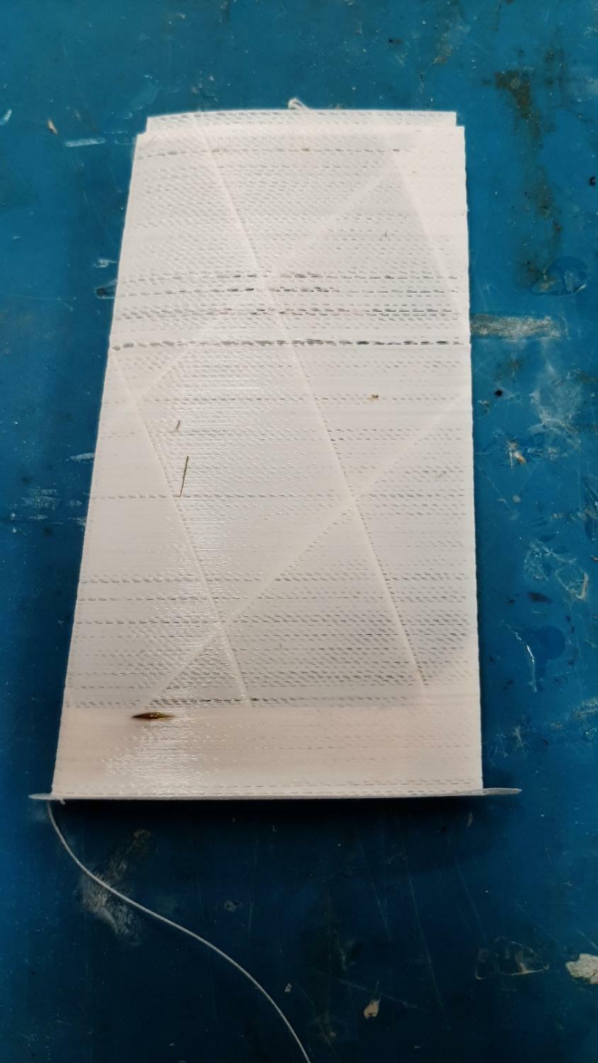

lever63 Inviato 17 Agosto 2022 Inviato 17 Agosto 2022 ciao a tutti, da un paio di giorni la Flsun q5 ha cominciato a sottoestrudere, il materiale esce a singhiozzo, spesso molto lentamente e a volte non esce proprio. Non è un problema del passo dell'estrusore perchè lo sento ticchettare e il materiale non scende. Se pulisco l'uggello con l'ago riprende per qualche secondo poi di nuovo ricomincia a singhiozzare. Ho cambiato il nozzle e il ptfe, ma senza miglioramenti. Ho provato a fare il PID, M303 funziona ma quando provo a registrare i valori con il comando M301 da pronterface mi dice "comando sconosciuto", lo stesso per M503. ho finito le mie poche idee... qualche consiglio? Cita

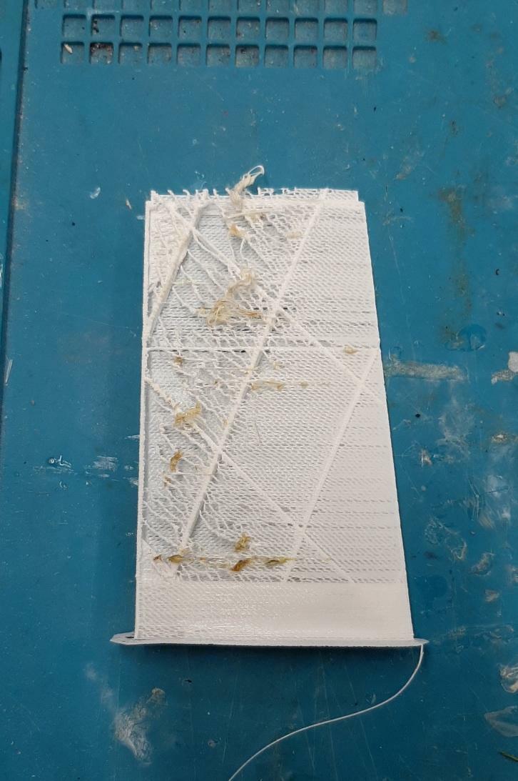

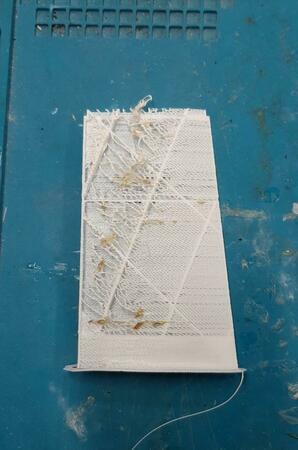

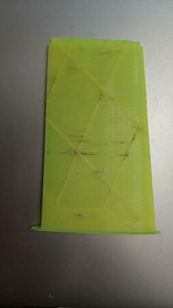

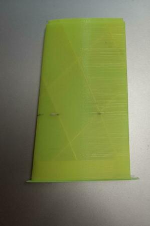

lever63 Inviato 18 Agosto 2022 Autore Inviato 18 Agosto 2022 pulito tutto, ma era già pulito no c'erano intasamenti o porcheria. ho riprovato anche spingendo il pla a mano. per un po' sembrava funzionare, ho provato a stampare un pezzo che 3 giorni fa era venuto perfetto e questo è il risultato: Cita
Soluzione FoNzY Inviato 18 Agosto 2022 Soluzione Inviato 18 Agosto 2022 Il 18/08/2022 at 13:31, lever63 ha scritto: pulito tutto, ma era già pulito no c'erano intasamenti o porcheria. ho riprovato anche spingendo il pla a mano. per un po' sembrava funzionare, ho provato a stampare un pezzo che 3 giorni fa era venuto perfetto e questo è il risultato: Expand lo spingifilo è pulito e funzionante? che materiale? forse è solo vecchio il filo, umido o roba del genere...non so' che dire, per ora buio totale su quel potrebbe essere la causa...ugello cinese o di marca? 2 Cita

lever63 Inviato 21 Agosto 2022 Autore Inviato 21 Agosto 2022 Il 18/08/2022 at 14:03, FoNzY ha scritto: lo spingifilo è pulito e funzionante? che materiale? forse è solo vecchio il filo, umido o roba del genere...non so' che dire, per ora buio totale su quel potrebbe essere la causa...ugello cinese o di marca? Expand ciao FoNzY, ieri sera mi sono messo con santa pazienza e ho fatto un po' di volte il test degli step/mm; un paio di volte ho visto il pla perdere qualche giro, allora ho smontato completamente lo spingifilo, togliendo anche l'ingranaggio del motore. Proprio li dietro si era accumulata della porcheria; pulito e rimontato, ora sembra aver ripreso a stampare, ache se soprattutto da una parte mi ha fatto un po' di schifezze, facili però da togliere (magari in questo caso è il filo che effettivamente è un po' vecchiotto). Grazie! 3 Cita
