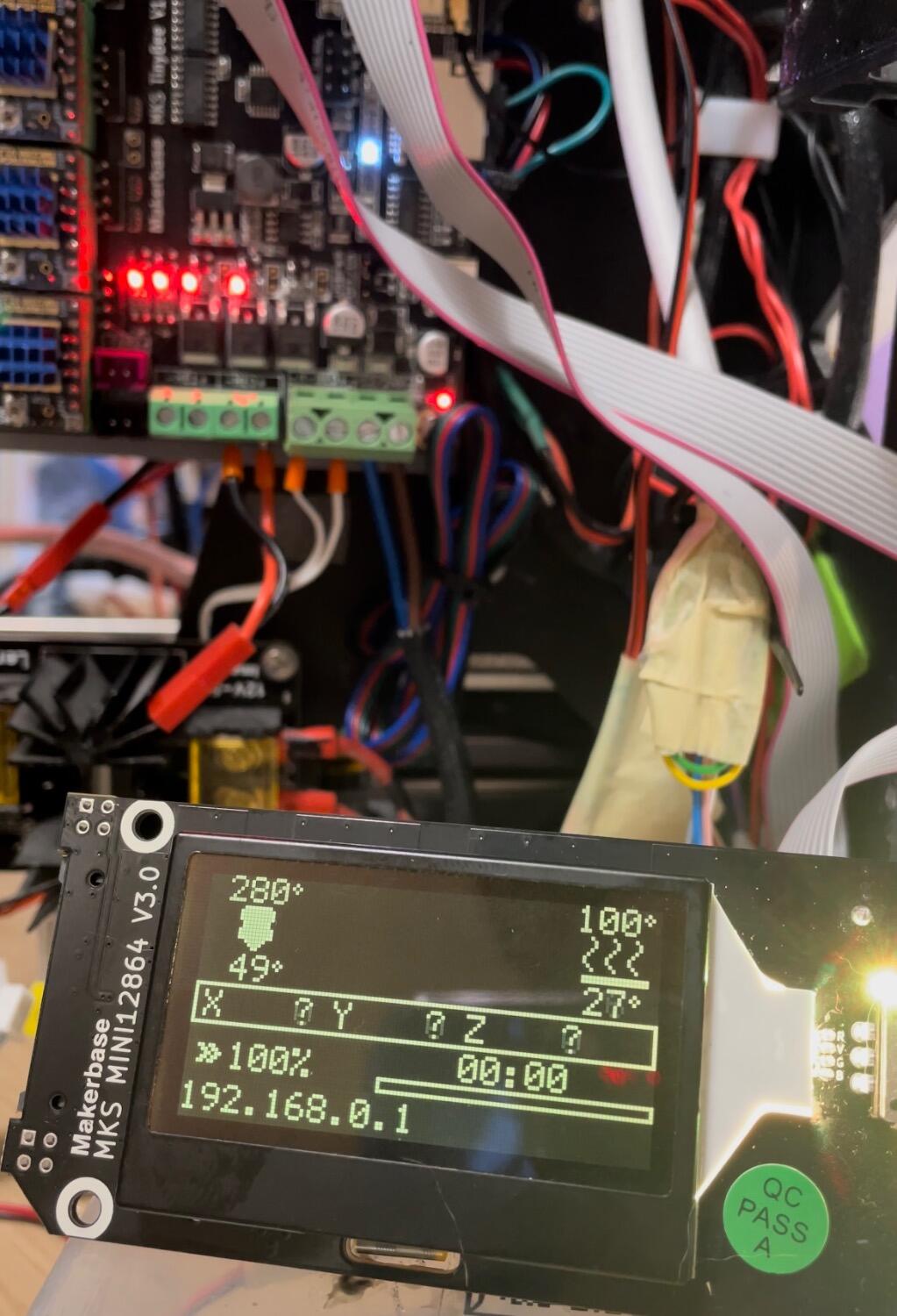

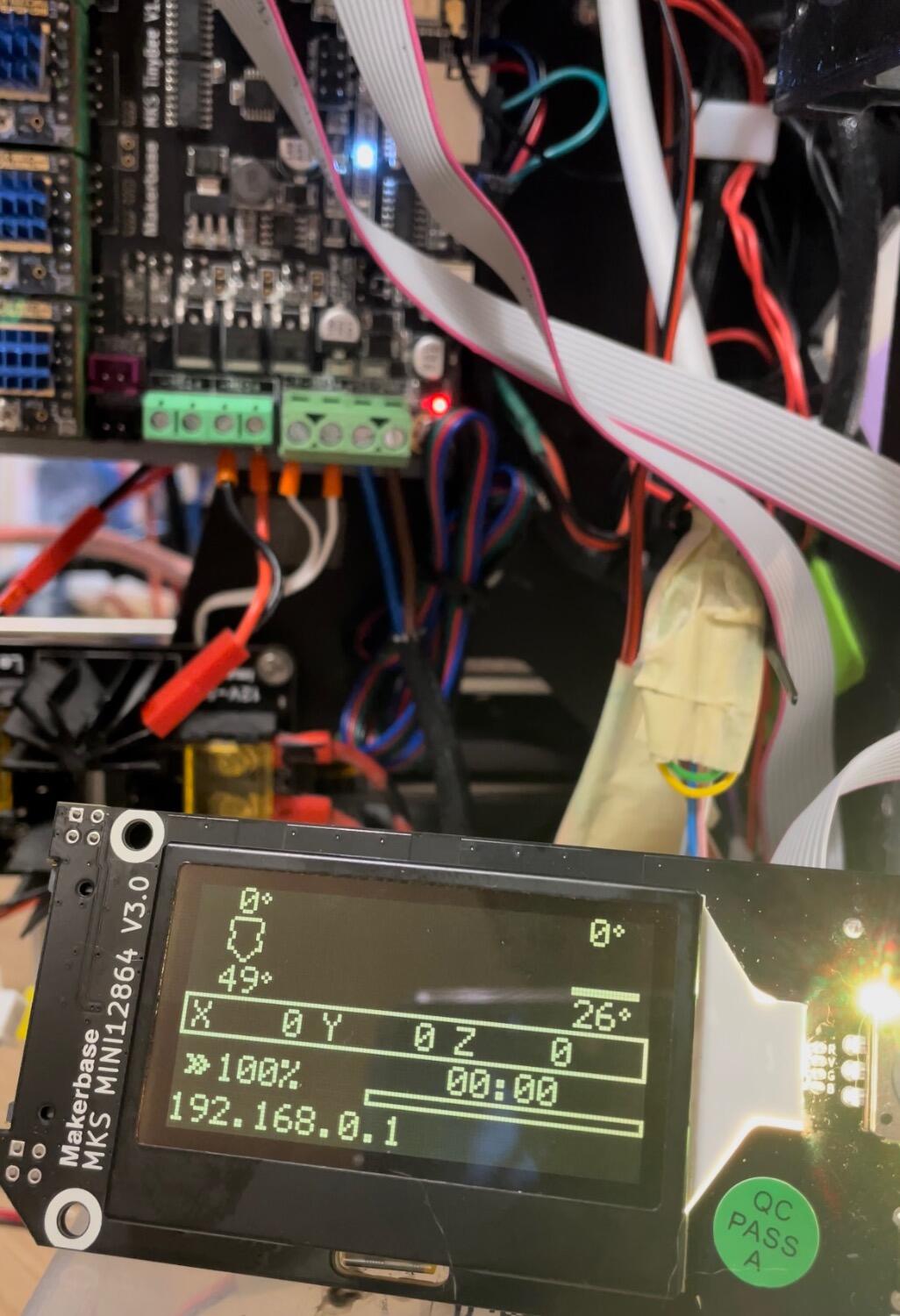

andyrok Inviato 22 Agosto 2022 Inviato 22 Agosto 2022 Ciao a tutti, ho dovuto cambiare la scheda della stampante e visto i costi sempre più alti ho pensato di acquistare una Mks Tinybee.. A parte che non riesco a aggiornare il firmware a causa, probabilmente..🤞, della presa usb del mio computer ( usb3.0, da info trovate su internet necessità di una usb2.0) ho collegato tutto e ho provato ad avviare la scheda… I movimenti funzionano ma la scheda ha un comportamento strano con l’hotend e il bed.. ogni pochi secondi si attivano e la temperatura di entrambi va a 280 e 100 gradi … per poi azzerarsi.. va in loop… in attesa di installare il firmware aggiornato qualcuno mi può dare spiegazioni o consigli..? Cita

andyrok Inviato 22 Agosto 2022 Autore Inviato 22 Agosto 2022 29 minuti fa, FoNzY ha scritto: a me fa pensare piu' ad un problema hardware...sicuramente non di firmware controlla i cablaggi Ricontrollerò, spero non sia la scheda fallata… non ci sono molti cavi … appena mi arriva l’hub Usb2.0 riprovo ad aggiornare il firmware.. 🤞🤞 ho provato a dargli corrente senza averci attaccato nulla… e lo fa ugualmente… 🤬 Cita
Whitedavil Inviato 22 Agosto 2022 Inviato 22 Agosto 2022 Ma sicuro è un problema fw/comunicazione. La scheda attiva, giustamente, i riscaldatori perché qualcuno glielo dice, infatti quel 280 e 100 che leggi, sono le temperature che tu imposti e la scheda giustamente "scalda". Ora è da capire chi gli dice di impostare le soglie così.... 😉 Ps: leggo un IP.... Non è che hai octoprint o roba simile attaccata? 1 Cita

andyrok Inviato 23 Agosto 2022 Autore Inviato 23 Agosto 2022 Sono riuscito, non ho idea di come.. forse cambiando il cavo di collegamento, a collegare Pronterface con la stampante.. ed è evidente il loop in cui si trova la scheda.. Si può fare qualcosa da Pronterface per capire il motivo di questo loop? Cita
FoNzY Inviato 23 Agosto 2022 Inviato 23 Agosto 2022 37 minuti fa, andyrok ha scritto: Si può fare qualcosa da Pronterface per capire il motivo di questo loop? per capirne il motivo no. puoi provare un pid autotune. io non ho capito bene il problema... tu imposti una temperatura ma la stampante una volta raggiunta tale temperatura torna a 0 e poi ricomincia..oppure il riscaldo parte da solo anche quando non vuoi? il firmware che c'è adesso chi ce lo ha messo? 1 Cita
