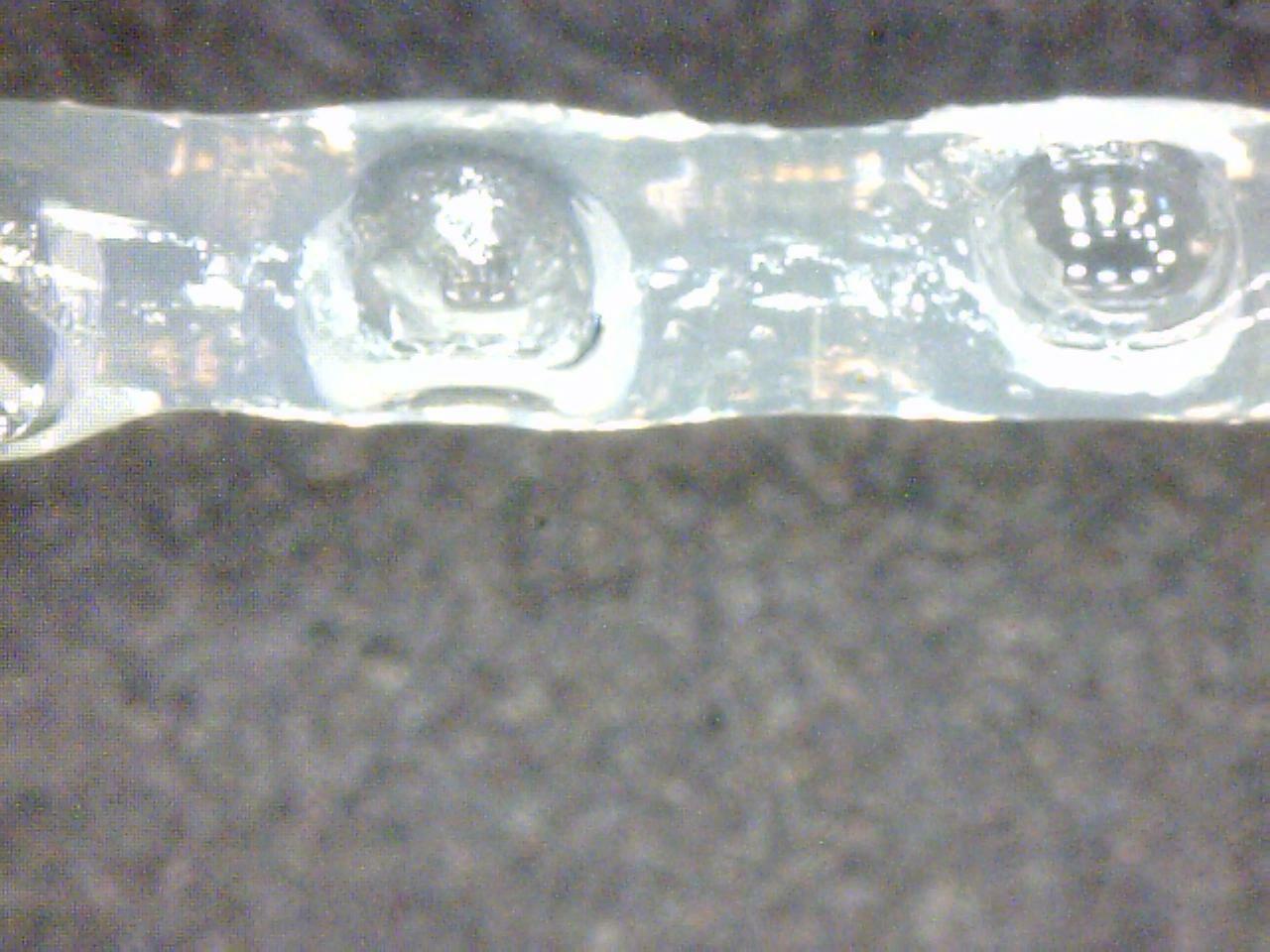

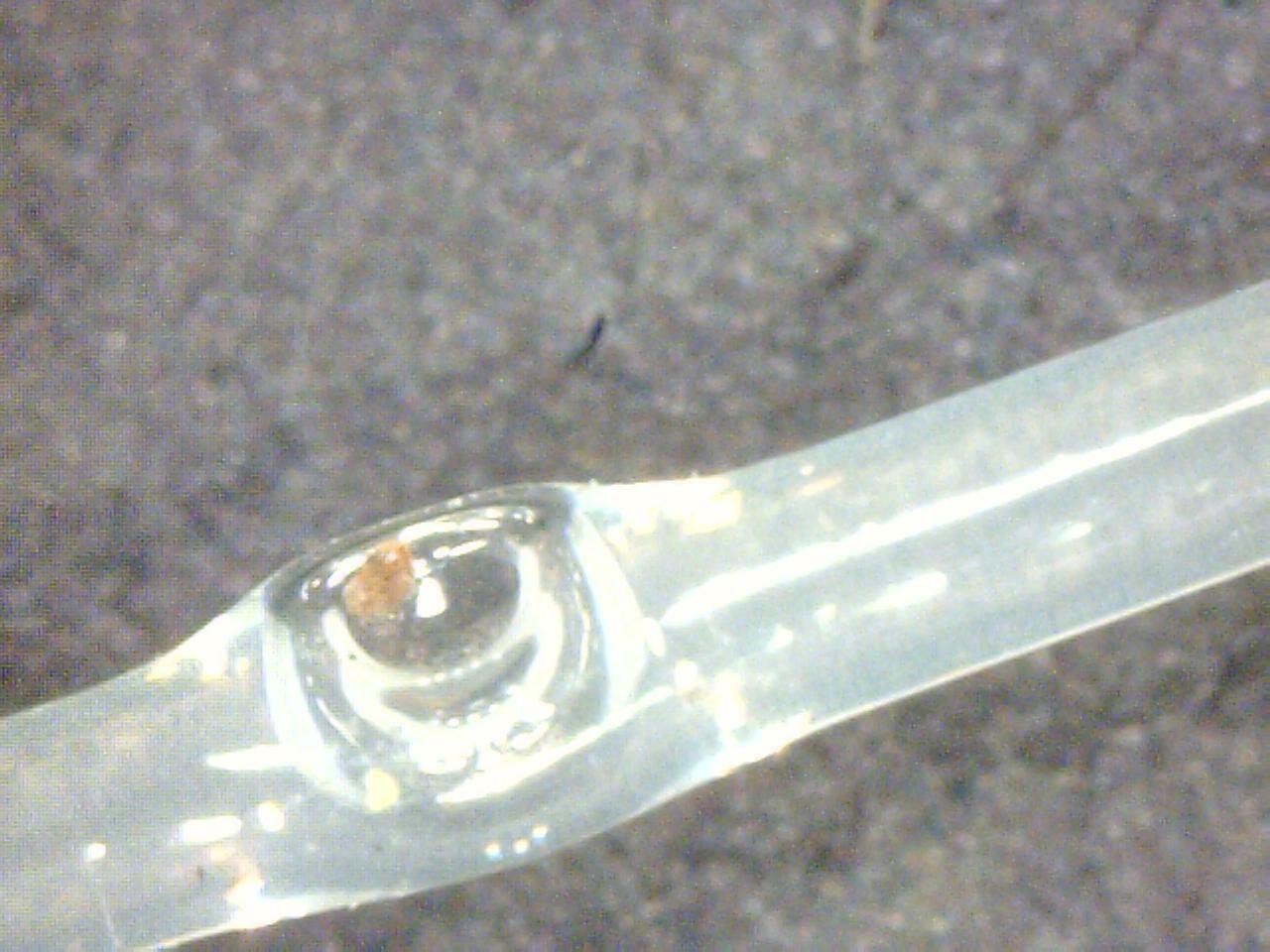

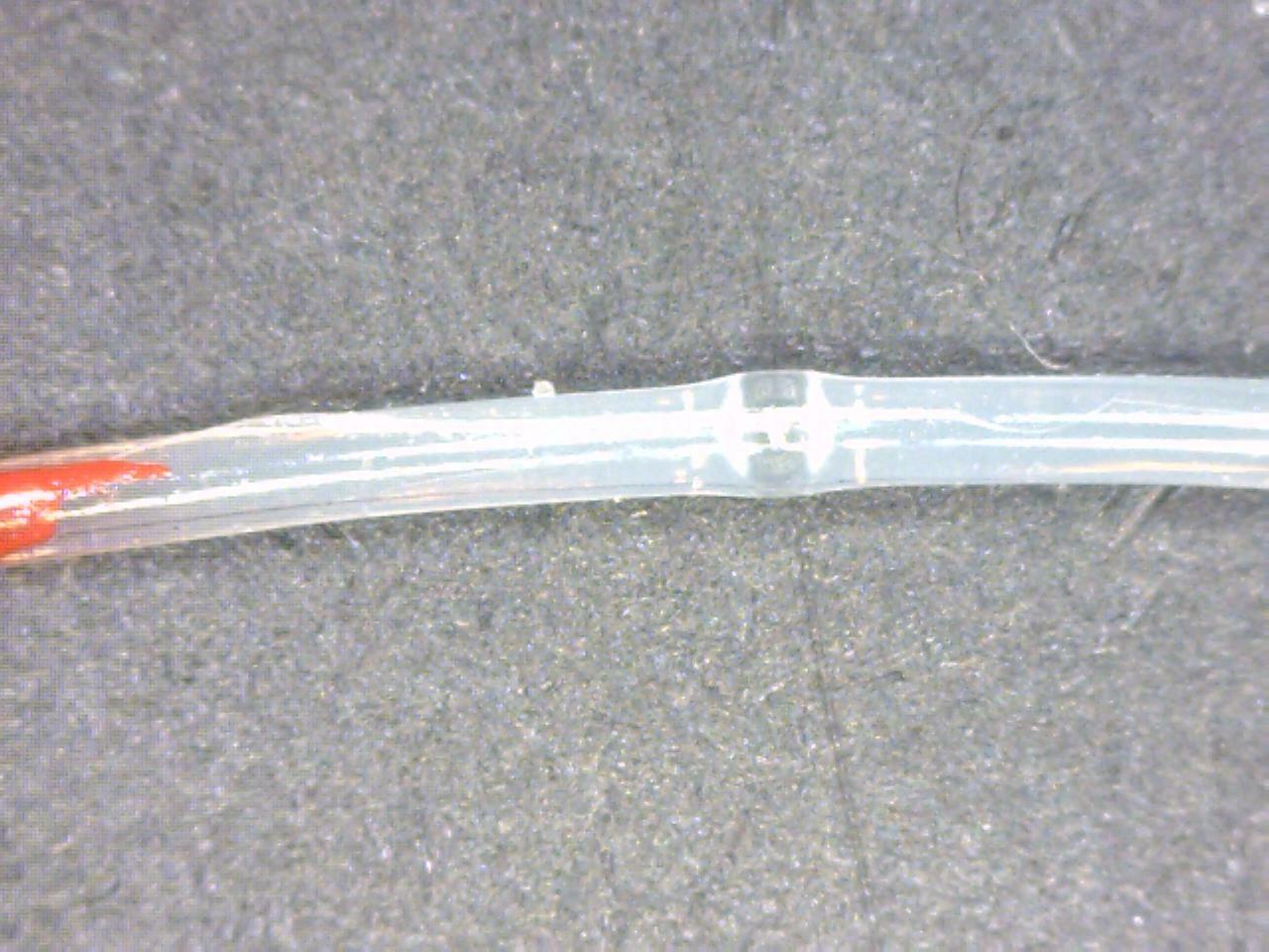

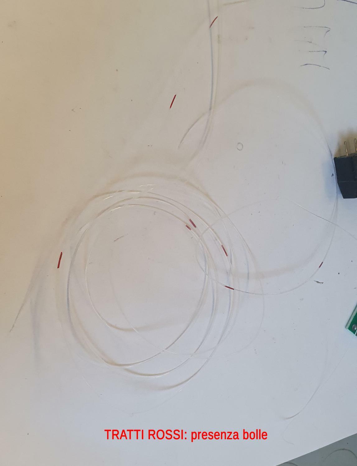

Altro fattore riguarda il filamento in se: non avendo molta esperienza non so quanto sia normale avere piccole bolle nell'estruso, ma trovo ve ne siano davvero parecchie, allego foto per sapere se devo prendere provvedimenti proprio col materiale anche..

14 ore fa, Killrob ha scritto:
E cambiare anche filamento, quello mi sembra che abbia preso troppa umidità
Il chè è strano perchè è una bobina nuova questa, si tratta di PETG preso da nemmeno una settimana. Temperatura di estrusione al momento ho fatto una prova su qualche oggetto a 235°C, ma appunto avendolo da così poco e non avendo un riscontro decente a nessun livello della temp tower non ho una temperatura definitiva alla quale stampo ancora.
