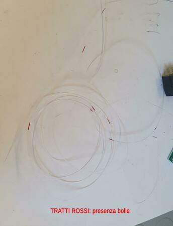

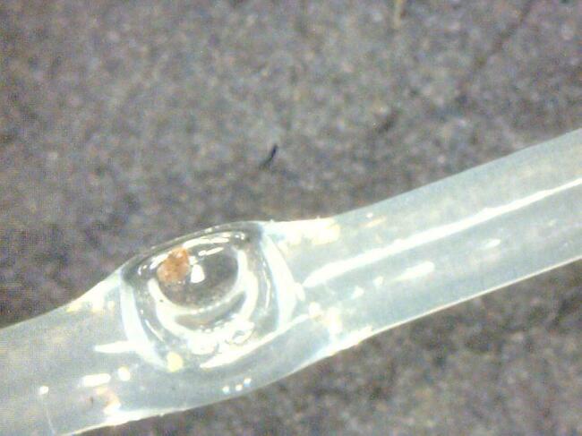

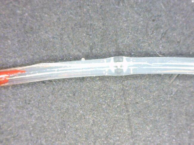

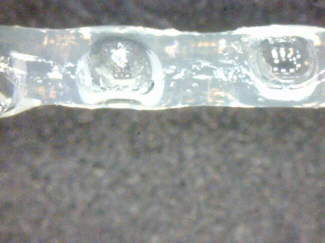

6 ore fa, Elav_92 ha scritto:
Il chè è strano perchè è una bobina nuova questa, si tratta di PETG preso da nemmeno una settimana.
Ci credo senza dubbio ma il fatto è... di che marca è?
Perché se è una marca nota tipo Amazonbasics o Sunlu o Giantarm o molte altre che adesso non cito, hanno parecchio smercio e le bobine sono sempre nuove, se invece l'hai presa di una marca sconosciuta ai più è probabile che loro l'avessero in casa da chissà quanto tempo, ma giustamente per te, che l'hai appena presa, risulta "nuova".
Per questo io diffido abbastanza delle super offerte, anche su Amazon, di marche tipo "salcazzodadovevieneechiloproduce". Non so se mi sono spiegato.
Ok ho fatto una ricerca veloce e ho visto che la Jayo, che hai indicato all'inizio come marca del tuo PETG, è una sottomarca di Sunlu, e per questo dovrebbe essere affidabile... dico dovrebbe perché vuol dire che non la produce direttamente Sunlu ma credo l'abbia data in subappalto. Io a questo punto prendo direttamente Sunlu (il cui PETG uso da oramai parecchi anni con soddisfazione)
He, qua purtroppo ci si basa molto anche sulle recensioni amazon pensavo fosse pure affidabile questa marca, ma ora che ci penso, poco tempo fa acquistai dalla Jayo del PLA anche, non andava male ma a volte sembrava non estrudersi bene e sul finire della bobina ho trovato un sacco di nodi, roba da dover sempre tenere d'occhio la stampa
Ora che intanto ho messo da parte il petg, fatto calibrazione Estep e una manutenzione generale, vediamo in questi giorni come va..tempo permettendo. Intanto grazie dell'aiuto
