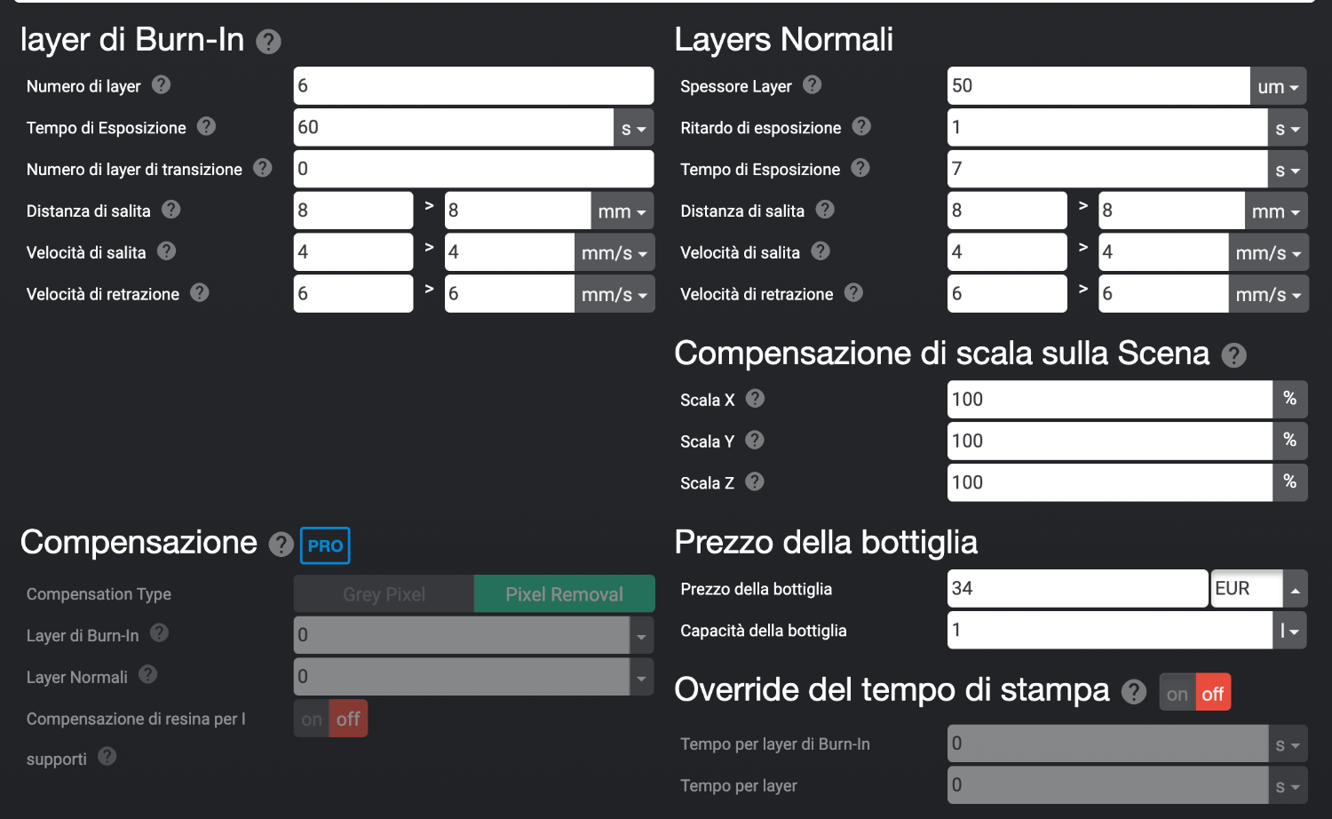

la mia stampante è una Anycubic photon mono 4k
ti allego i settaggi impostati su lychee, ma c'è anche un modo di migliorare la risoluzione?
Non mi lamento ma se potrebbe migliorare soprattutto nelle litofanie non mi dispiacerebbe.

cambierei in:
tempo layer base 40sec
ritardo esp. 0,5 sec (tanto la resina è liquida come acqua)
tempo di esposizione lo sai tu ma io stampo intorno a 2sec o anche meno
puoi diminuire la distanza di salita a 6mm ma cambia niente
