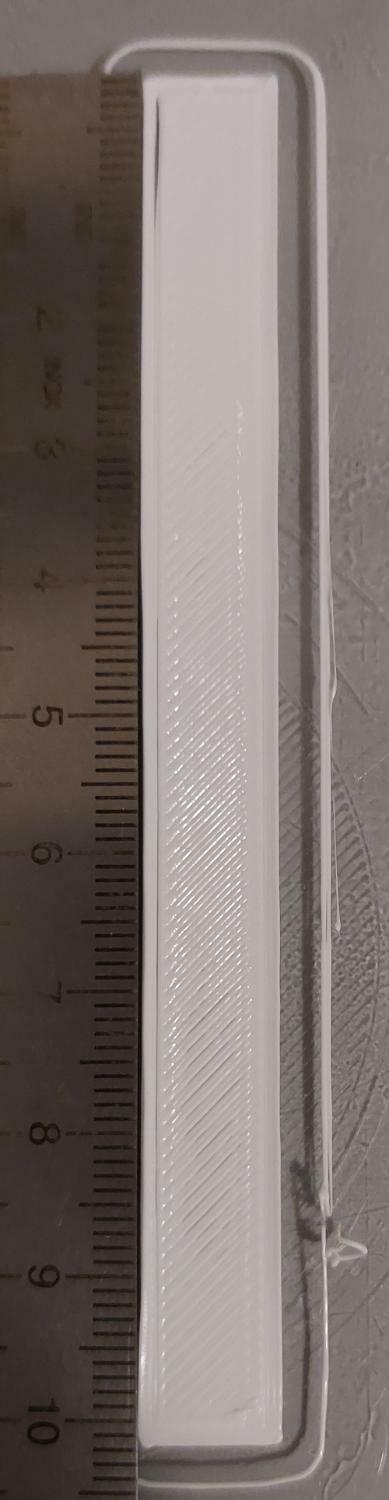

Michele123 Inviato 27 Agosto 2022 Inviato 27 Agosto 2022 Buona sera, Da qualche giorno, dopo aver sostituito l'hot end, la mia stampante (labiztz) stampa costantemente tutti i pezzi 1mm più lunghi sull'asse y). Ho provato a tirare meglio le puleggie e a smontare e rimontare il fine corsa ma niente. Qualcuno ha mai avuto questo problema? Grazie dell'aiuto! Cita
Killrob Inviato 27 Agosto 2022 Inviato 27 Agosto 2022 Di quale stampante stiamo parlando? Il cambio di hotend o la sua pulizia non genera questo malfunzionamento. Sei sicuro di non avere fatto altro? Ne ho puliti e cambiati a decine di hotend e questa cosa non mi è mai capitata Cita
Michele123 Inviato 28 Agosto 2022 Autore Inviato 28 Agosto 2022 Buona sera, la stampante è una labists et4, in pratica un clone di una Anette. Ho fatto solo quello e soffiato per rimuovere un po di polvere. Ho messo in tensione le cinghie agendo sul motore step, rimosso e riposizionato il fine corsa. Niente, a prescindere dalle dimensioni del pezzo lungo la profondità stampa sempre 1mm più grande... Cita
FoNzY Inviato 29 Agosto 2022 Inviato 29 Agosto 2022 13 ore fa, Michele123 ha scritto: stampa sempre 1mm più grande... l'unica cosa a cui riesco a pensare è che Y abbia gli step\mm sballati ma questo vuol dire che lo erano anche prima che tu cambiassi estrusore. puoi caricare una foto che mostra il problema? 2 Cita

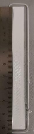

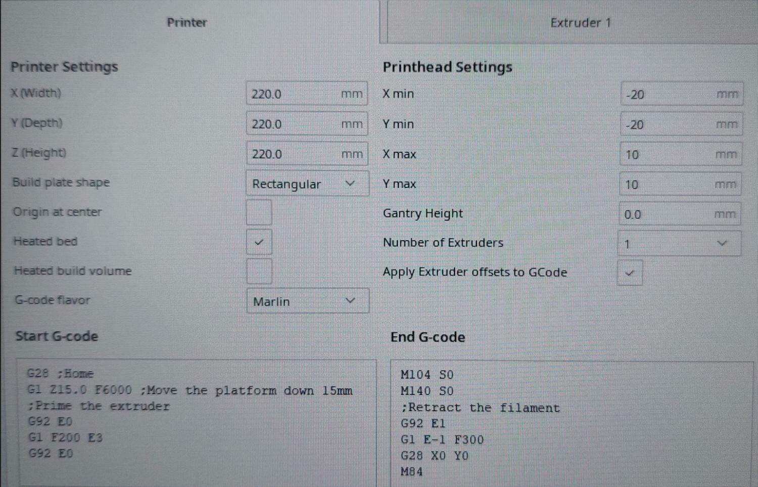

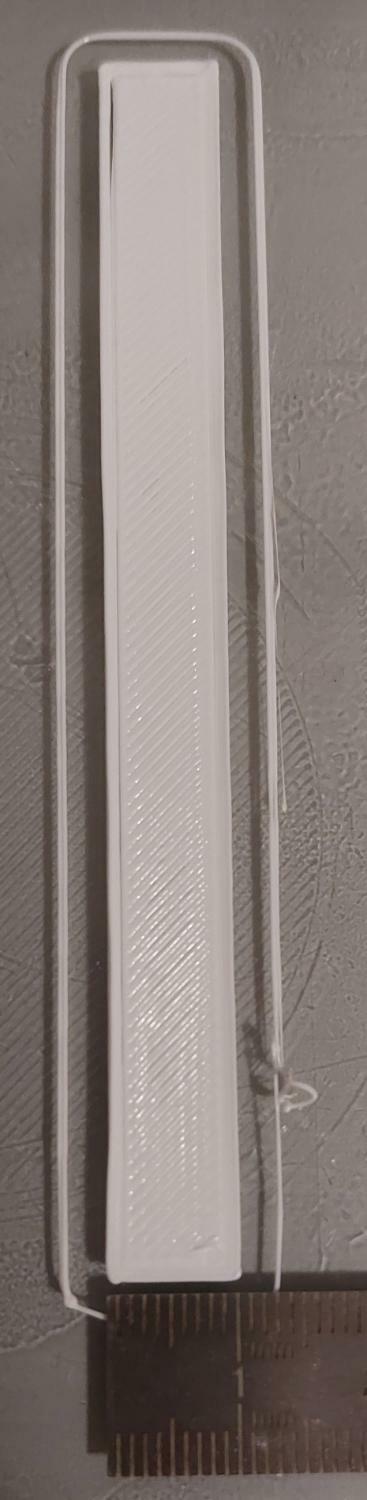

Michele123 Inviato 29 Agosto 2022 Autore Inviato 29 Agosto 2022 (aggiornato) Buona sera, anche io non mi spiego cosa possa essere successo. Per altro avevo scarta l'opzione passo sbagliato perché non solo lo avrei visto anche prima ma soprattutto dovrei avere un errore non costante. Invece che il pezzo stampato sia di 10 o 160mm sempre più o meno 1mm di errore ritrovo. Stasera ho provato ad aggiornare il FW (file per altro non facile da trovare e che per altro elimina l'opzione di auto-calibrazione... mah) ma senza risolvere... ammetto che non so più che pesci pigliare a sto punto. Allego due foto del pezzo e della configurazione stampante in CURA (ovviamente identica a quando il problema non si poneva). Cura riconosce le dimensioni corrette (1x10x100). Buona serata. PS: col senno di poi mai e poi mai avrei preso una copia di stampante... il supporto tecnico è a dir poco inesistente se confrontato con quello di altri produttori come anycubic & co. Modificato 29 Agosto 2022 da Michele123 Cita
FoNzY Inviato 30 Agosto 2022 Inviato 30 Agosto 2022 13 ore fa, Michele123 ha scritto: il supporto tecnico è a dir poco inesistente secondo me è praticamente inesistente per tutte le stampanti se chiedi qualcosa di piu' complicato di un ricambio 13 ore fa, Michele123 ha scritto: più o meno 1mm di errore ritrovo il problema è dato dal fatto che la stampa non è stata fatta bene. senza offesa ma in quella stampa molto piccola ci vedo diversi problemi. dovresti iniziare con il fare un test step\mm poi un test del flusso ed assicurarti che l'estrusore stia funzionando bene perche' a me sembra che funzioni non tanto bene. a me sembra che sei un po' alto di primo layer. dopo il test del flusso proverei a fare un cubo per regolare tutti gli step\mm 2 Cita
