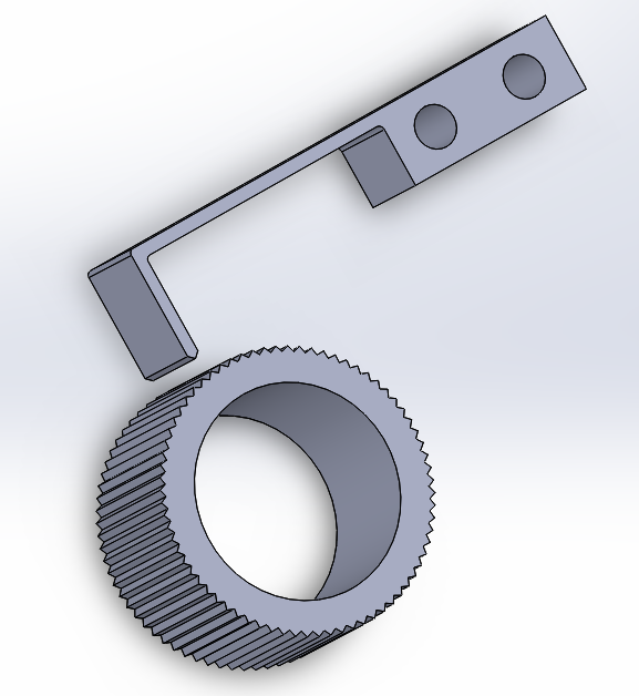

Cubo Inviato 28 Agosto 2022 Inviato 28 Agosto 2022 Ho cambiato sulla mia Ender5-plus gli assi z a 2 principi con un paio a 4 principi. Essendo più "ripidi" (o meglio, avendo i motori meno vantaggio meccanico) ora a motori spenti, dopo aver lubricato gli assi, il piatto se ne scende da solo sotto il suo peso. Tolgo lo spray al ptfe e ci metto sabbia ? 😅 Scherzi a parte, è un problema "conosciuto" e ci sono, magari, soluzioni "comuni" ? E' abbastanza noioso, sia perché si scalibra il piano ogni volta, sia perché se arriva giù del tutto devo riportarlo su a mano un po' altrimenti, durante la calibrazione di z, quando si sposta verso il basso prima di salire, i motori vanno in stallo. Cita
Killrob Inviato 28 Agosto 2022 Inviato 28 Agosto 2022 mi pare strano, io sulla sapphire pro ho le 4 principi ma non scende il piatto (è un 300x300) 1 Cita
Cubo Inviato 28 Agosto 2022 Autore Inviato 28 Agosto 2022 (aggiornato) Forse sulla tua il piatto, essendo supportato da un lato solo, imprime più forza (che poi diventa attrito) sulla barra filettata di z (e soprattutto sulle guide ai lati). Da me essendo i supporti tutti simmetrici l'unico attrito è quello della forza peso sui filetti, non ci sono flessioni. Inoltre il piatto penso sia un po' più pesante (è da 350). Pensavo fossero andati a risparmio con le barre a due principi ma ora temo fosse stata una necessità tecnica 🤔 Ho pensato di fare una ruota dentata da mettere sui couplers ed una punta che va ad incunearsi sui denti (da attaccare al telaio). Così dovrei risolvere la discesa ma non il livellamento (i denti distano 5° e non so se posso stamparli più piccoli). Oppure potrei provare a mettere una molla molto più forte sui dadi anti backlash che ho installato (tra l'altro, anche quelle dovrebbero aiutare con l'attrito, ma le molle sono molto deboli, spingeranno un paio di etti...). Dite che si consumerebbero più in fretta i dadi in ottone con molta più spinta ? Ho messo parecchio lubrificante al ptfe... Ps. Ad essere precisi, il piatto se lo fermo e trattengo il respiro, resta anche fermo, ma basta un colpetto perché cominci a scendere da solo. Quindi è proprio al limite, forse basterebbe poco a stabilizzarlo. Modificato 28 Agosto 2022 da Cubo Cita

Whitedavil Inviato 17 Settembre 2022 Inviato 17 Settembre 2022 Normale problema quando hai la meccanica in squadra e tutto è lubrificato. La soluzione è una cinghia dentata chiusa che sincronizza i 2 motori Z, così risolvi tutte le rogne... 3 Cita
Cubo Inviato 17 Settembre 2022 Autore Inviato 17 Settembre 2022 Giusto ! Non ci avevo pensato ! Grazie mille! Fatalità avevo già ordinato 5 metri di cinghia per cambiare il carrello su x.Avrei già anche le pulegge dentate che mi avanzano, solo che hanno i cuscinetti... Togliendoli il foro fa 9,5mm circa, sarebbero lasche sulle viti trapezie m8... Forse potrei stamparmi degli adattatori da avvitare sulla barre trapezie e poi bloccarli con dei controdadi 🤔 Esistono vie più semplici secondo voi ? Cita
