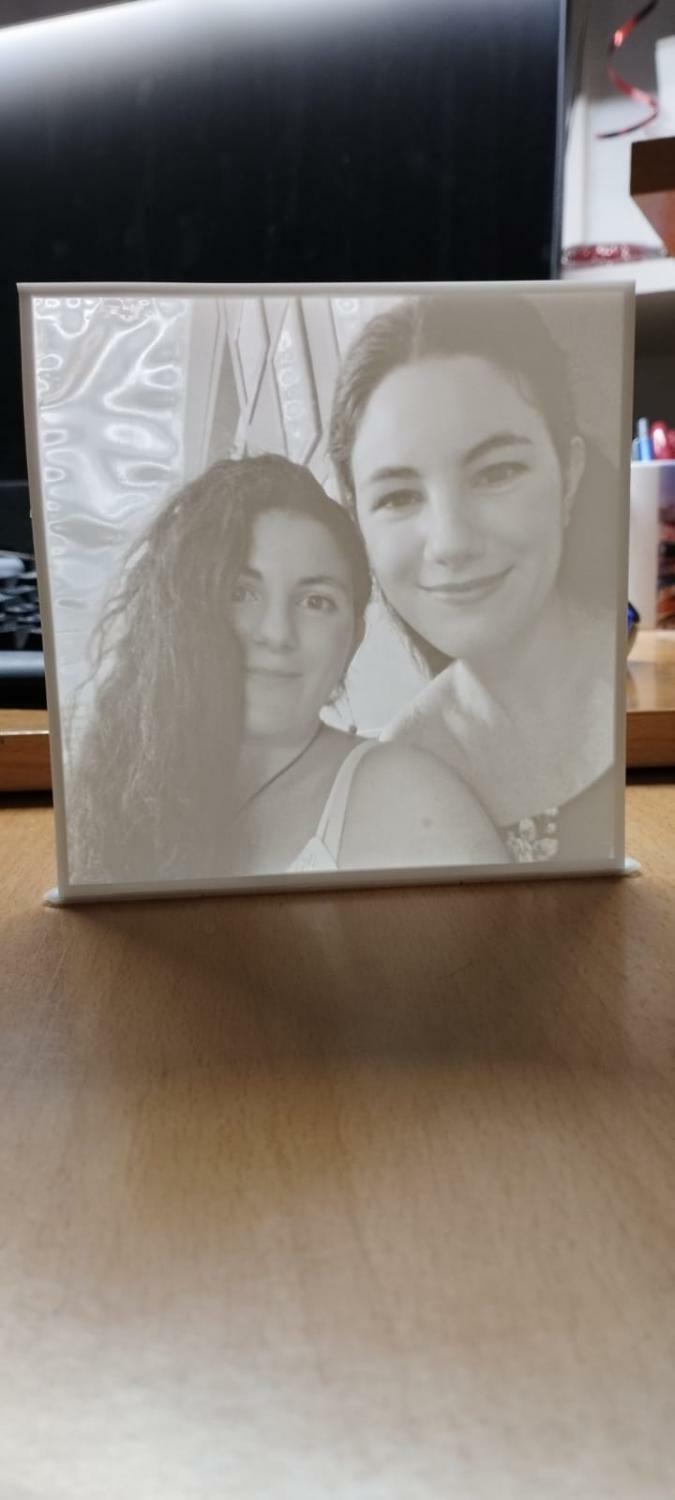

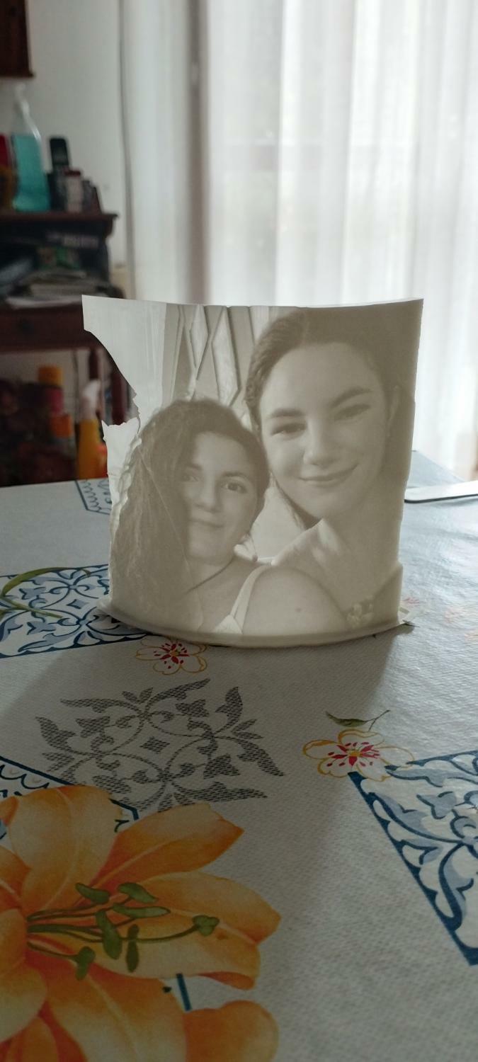

Killrob Inviato 3 Settembre 2022 Inviato 3 Settembre 2022 Se non mi si fosse rotta quando la staccavo dal piano sarebbe una meraviglia. 6 Cita
Killrob Inviato 4 Settembre 2022 Autore Inviato 4 Settembre 2022 ecco come doveva venire, ho fatto delle modifiche al progetto, l'ho stampata dritta invece che curva ed ho usato una funzione di Chitubox che diminuisce progressivamente i secondi di cura tra i layer base e quelli normali. con luce frontale con luce posteriore 6 Cita

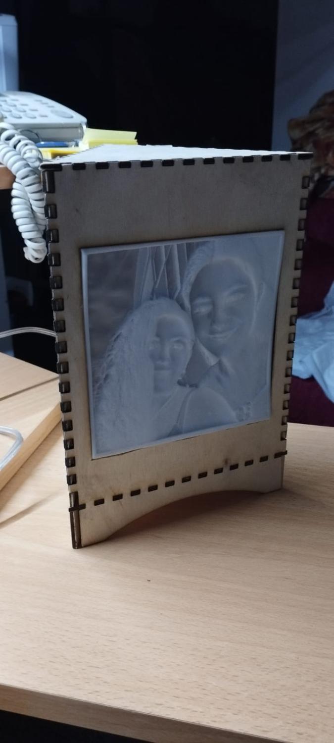

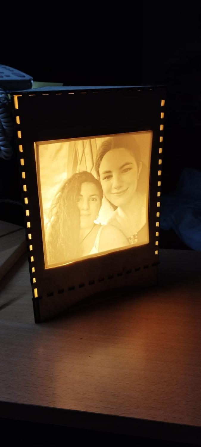

Killrob Inviato 27 Settembre 2022 Autore Inviato 27 Settembre 2022 finalmente ci sono riuscito... ho avuto tempo di unire laser e stampa 3D, sono contento. Quello che vi presento è un prototipo, quindi aperto a critiche e commenti 3 Cita
Heda Inviato 28 Settembre 2022 Inviato 28 Settembre 2022 Bello come lavoro, se posso darti un consiglio, mettere una cornice lungo le giunzioni per evitare che esce la luce, un semplice dettaglio che farebbe risaltare di più la litofania, essendo poi l'unica fonte di luce 1 Cita
