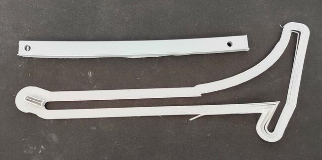

Cubo Inviato 24 Settembre 2022 Autore Inviato 24 Settembre 2022 (aggiornato) Ho provato con l inox satinato (con carta vetrata grossa) ma l asa warpa è si stacca sui bordi appena arriva a qualche cm di altezza 😔 ). Ho provato anche con la lacca splendor ma niente. A proposito, ma quanta bisogna metterne di lacca? Deve bagnare la superficie o bastano un paio di spruzzate leggere? E poi, quando va messa? Perché mi pare asciughi abbastanza presto col letto a 100-110 gradi. Non ho provato il vinavil, proverò sicuramente ma anche qui mi resta il dubbio su quando metterlo. Quando stampa deve essersi asciugato del tutto? 🤔 Domanda principale: ho visto che alcuni si fanno la pozione magica tipo acqua e vinavil, ma con acetone ed asa. Qualcun ha mai provato? Che proporzioni è meglio usare? (so che deve essere diluito fino, ma non saprei quanto) E ancora (di nuovo) deve essere già asciutto quando parte la stampa? Scusate le mille domande 😅 mi accontento anche se mi rispondete solo all'ultima. Grazie mille come sempre! Modificato 24 Settembre 2022 da Cubo Cita
Killrob Inviato 24 Settembre 2022 Inviato 24 Settembre 2022 una domanda te la faccio io, ma il brim lo usi? con ASA ed ABS serve Cita
Cubo Inviato 25 Settembre 2022 Autore Inviato 25 Settembre 2022 (aggiornato) 12 ore fa, Killrob ha scritto: ma il brim lo usi? Si, certo, da 6mm attorno alla base. Nella prima stampa si era alzato anche il brim (non del tutto ma vicino all'angolo sollevato della stampa). Forse sto stampando una cosa impossibile per l'asa (senza camera chiusa/riscaldata) ? Il modello è questo: Sarebbe un portatarga e lo sto provando a stampare come si vede in foto, "di taglio". Forse chiedo troppo ? Aggiungo la foto del brim e del pezzo iniziale (ho annullato la stampa). Il brim ha una forma diversa perché da lì poi partivano anche i supporti per la parte sopra. Ps. Ho notato che i layer non a derivano bene tra loro e si spezzavano facilmente. Stampo Azurefilm asa a 245-250 gradi (100-105 bed), dovrei aumentare la temperatura? Questo aumenta anche il warping? 🤔 Modificato 25 Settembre 2022 da Cubo Cita
Killrob Inviato 25 Settembre 2022 Inviato 25 Settembre 2022 1 ora fa, Cubo ha scritto: Ps. Ho notato che i layer non a derivano bene tra loro e si spezzavano facilmente. Stampo Azurefilm asa a 245-250 gradi (100-105 bed), dovrei aumentare la temperatura? Questo aumenta anche il warping? io stampo ASA con le tue stesse temperature ma uso molto più brim, per quel pezzo io farei dalle 30 alle 35 linee di brim, e poi noto che a destra sei molto più alto. Usa il babystep, abbassalo di più sul primo layer e vai a 10/15mms altrimenti non ci riuscirai mai. 1 Cita
