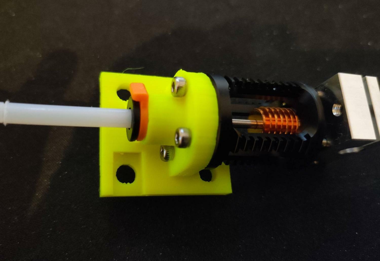

Ho rifatto il supporto perché non mi convinceva e ho colto l occasione per provare col nozzle da 0.4mm.
Era proprio come sospettavo sopra, col nozzle più piccolo (e quindi linee più piccole) i supporti vengono via molto, molto più facilmente.
Prima ero a 0,6mm di larghezza (forse avevo tentato 0,5 ma non cambiava nulla) ed era molto difficile la rimozione, ora a 0,4 invece è un altro mondo, sono anche sceso a 0,33 (per restare dentro l' 80% della dimensione del nozzle) e vengono via ancora meglio lasciando praticamente zero tracce o quasi.
