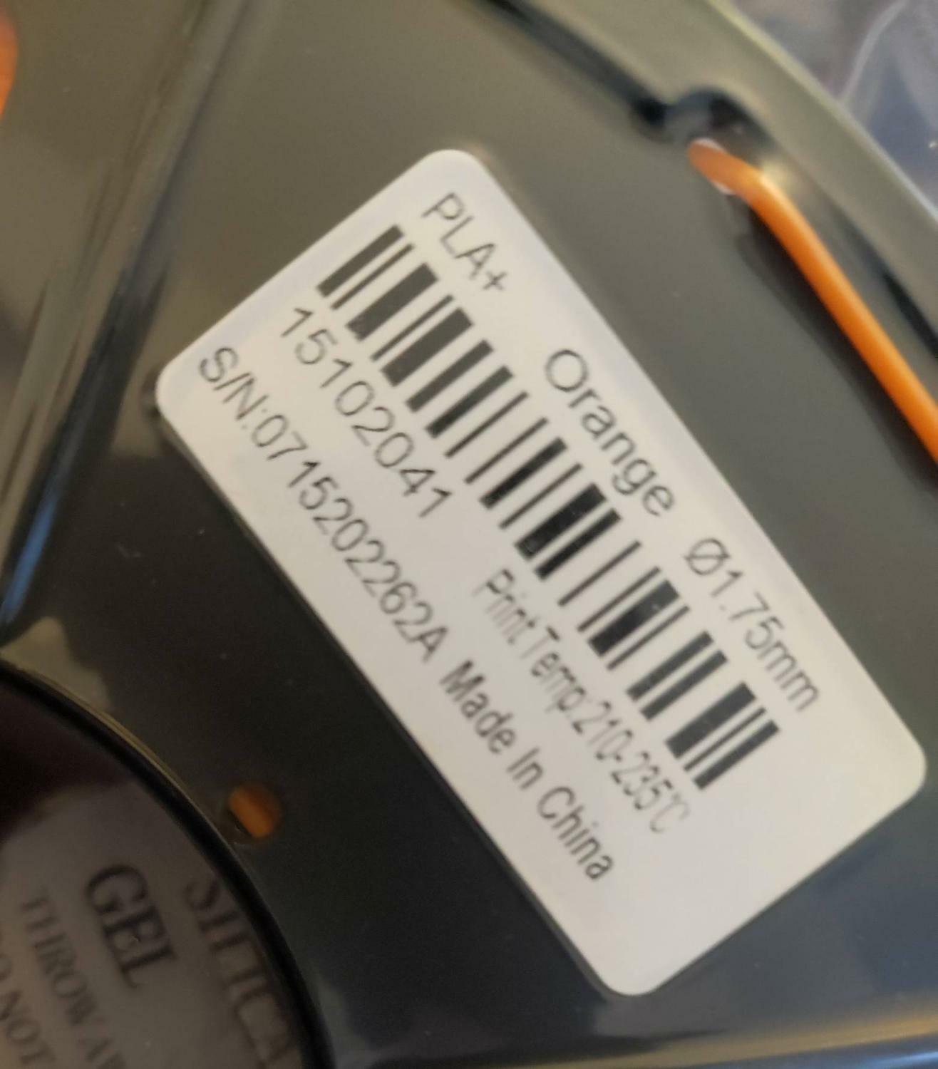

Cubo Inviato 8 Settembre 2022 Condividi Inviato 8 Settembre 2022 Questo è il plus, ci mettono il + dopo. Penso tu abbia quello normale. Comunque per vedere se è giusta la distanza dal piano del primo strato puoi tirare via la skirt, anche quando è a metà, e misurarla col calibro. Almeno io a volte faccio così giusto per sicurezza e trovo quasi sempre gli 0,2mm che mi aspetto (altrimenti aggiusto in tempo reale la z, non so se anche da te si può) 🤔 Cita Link al commento Condividi su altri siti Altre opzioni di condivisione...
