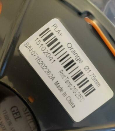

Sici Inviato 12 Settembre 2022 Autore Condividi Inviato 12 Settembre 2022 Eccomi di nuovo, ho sostituito il vecchio hotend con uno nuovo, ho applicato della lacca per stampe in 3d sul lato lucido del piatto (e per adesso funziona alla grande 😁) ho avviato una stampa e l’unico difetto rimasto ora é quel maledetto stringing: Cita Link al commento Condividi su altri siti Altre opzioni di condivisione...
