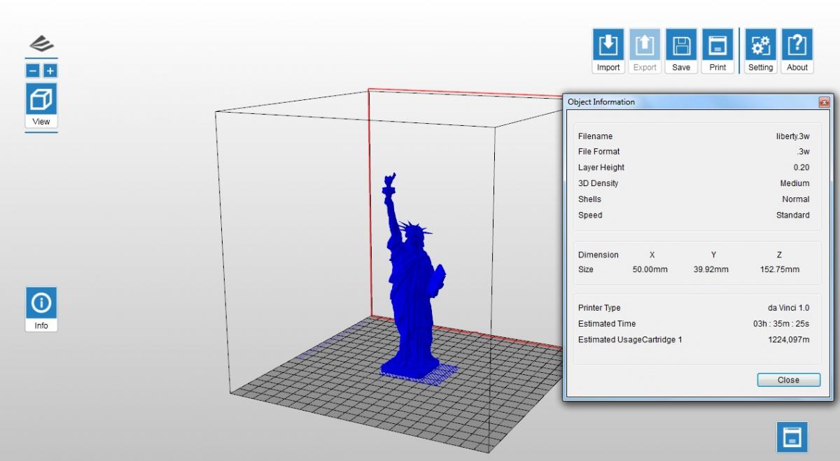

tetsuo86 Inviato 3 Settembre 2014 Inviato 3 Settembre 2014 Non per smorzarti ma mi sa che la prima stampa sarà il classico cubo 2x2x2 cm così vedi come calibrare bene il materiale e stampante... poi puoi passare ad oggetti più impegnativi No! la stampante è già calibrata e pronta all'uso! Quello che si deve fare è caricare la cartuccia (rimuovere il gommino che tiene bloccato il filamento) inserire il filamento nell'estrusore tramite l'apposito comando "load filament" e caricarci sopra un file da software (XYZware) inoltre la statua della libertà che hai postato dovrebbe essere alta più o meno 10 cm... Un errore comune che commettono in molti quando acquistano la stampante è tentare la stampa senza lo slicing! Nel caso della da vinci dovresti prima esportare il file in 3w(tramite xyzware) e poi procedere alla stampa Allego lo slicing del tuo progetto con la quantità di filo e tutti i parametri tra cui (tempo,dimensioni etc..etc..) Come puoi notare i particolari riescono molto bene nonostante non sia la qualità massima. Cita
xnotar Inviato 3 Settembre 2014 Inviato 3 Settembre 2014 Aspetta, gli confondi le idee. Lo slicing la Da Vinci lo fa sempre prima di stampare. Una volta eseguito, allora parte e può essere esportato il lavoro in .3w pronto per essere usato altre volte. In questo modo non si perderà più tempo per lo slicing quando lo riutilizzerà. Cita
