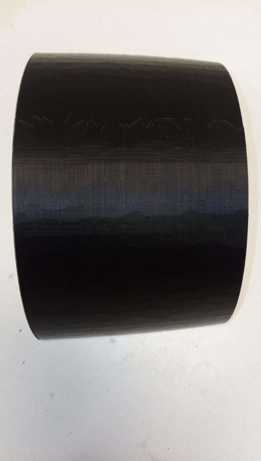

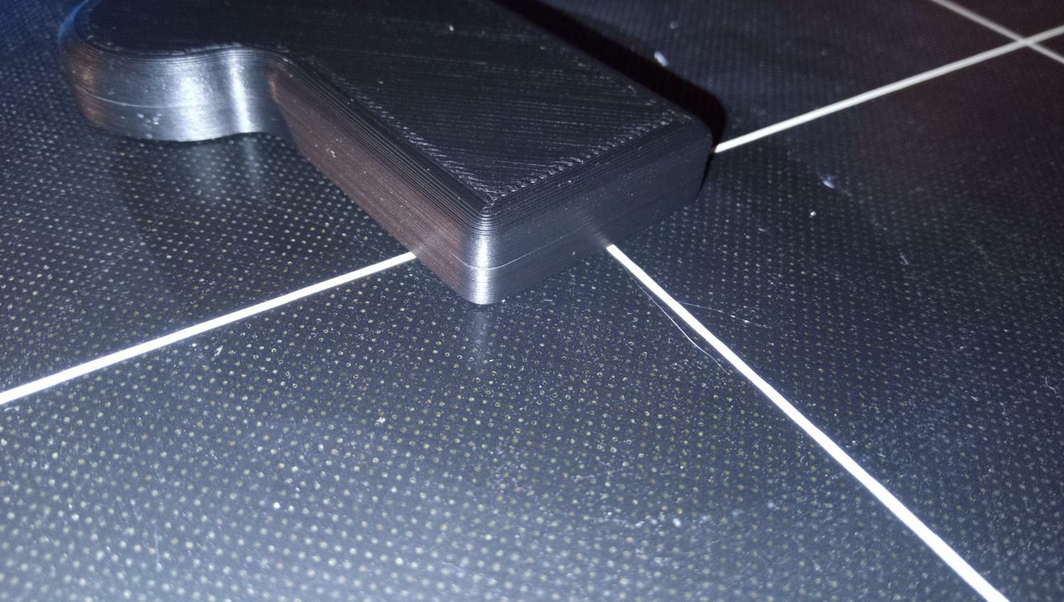

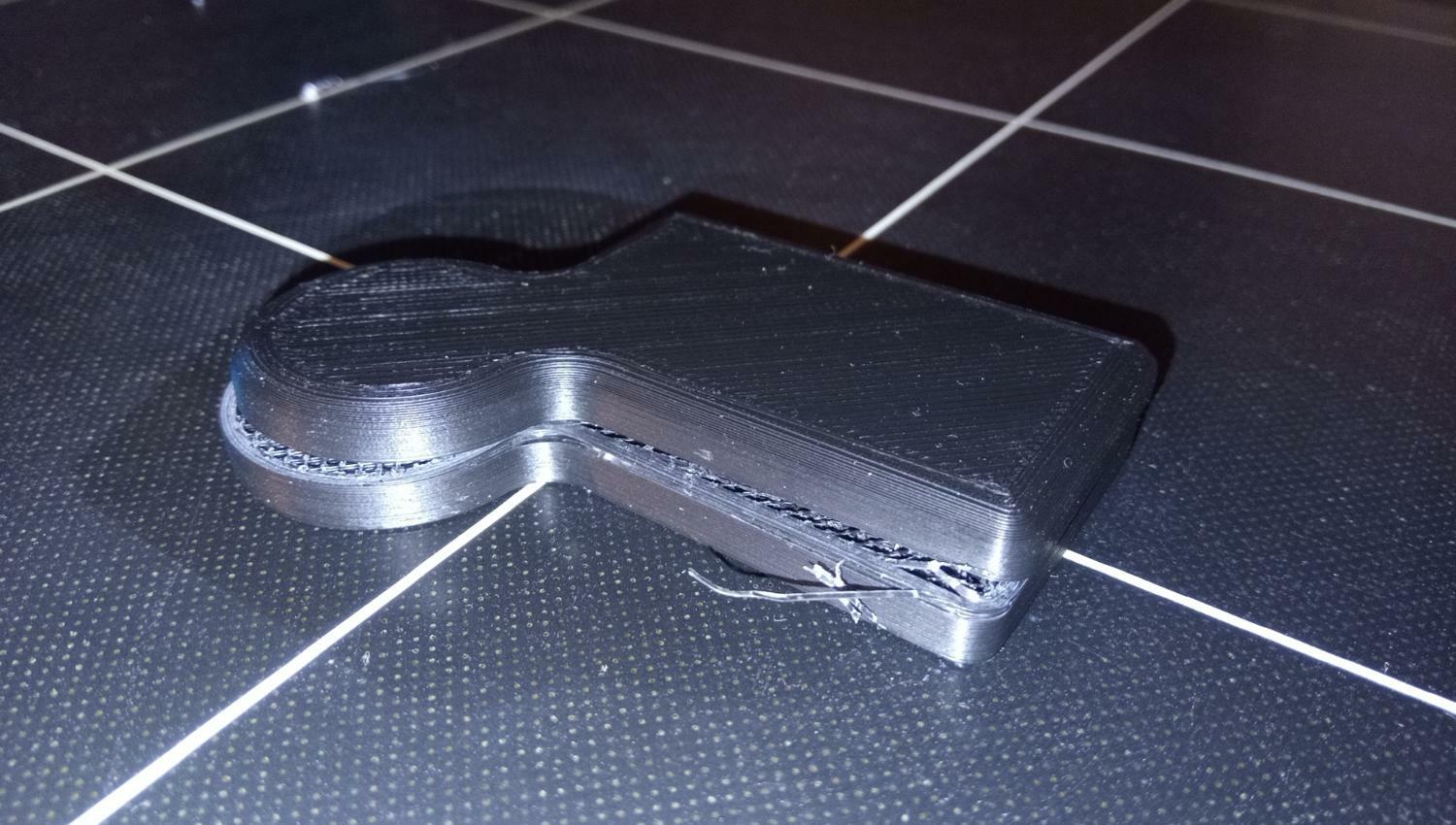

Squarcio Inviato 6 Settembre 2022 Condividi Inviato 6 Settembre 2022 Ciao a tutti, avrei bisogno di un piccolo aiuto perchè non riesco a stampare bene l'ABS, in particolare come si vede dalle foto si crea sempre alla stessa altezza una riga e in quel punto il pezzo se sollecitato un pò si apre, prima ho pensato a problemi di temperatura ma ho provato dai 240 ai 255 gradi e il problema è più o meno lo stesso, poi visto che la riga sembra iniziare dalla cucitura sulla parte rotonda ho provato a giocare un pò con la retrazione ma non ho ottenuto granchè, qualche guru dell'Abs che mi dia qualche dritta? Comunque, ABS Giantarm(bobina vecchia ma asciugata 6 ore a 70/75°) bed 100°, estrusione 250° adesione al piatto tramite raft per evitare di avere problemi di distaccamenti retrazione 7,5 velocita retrazione 45 velocità innesco dopo retrazione 55 percentuale sovrapposizione riempimento 25% altezza layer 0,15 ugello 0,4 Help!! Cita Link al commento Condividi su altri siti Altre opzioni di condivisione...
Killrob Inviato 6 Settembre 2022 Condividi Inviato 6 Settembre 2022 Se il difetto te lo fa sempre alla stessa altezza non hai un problema di ABS, hai un problema su Z. Controlla che a quell'altezza non ci siano impedimenti, minimi direi, allo scorrimento Potrebbe essere anche un problema del pezzo che stai stampando, lo hai disegnato tu? 1 Cita Link al commento Condividi su altri siti Altre opzioni di condivisione...
Squarcio Inviato 6 Settembre 2022 Autore Condividi Inviato 6 Settembre 2022 Ciao, grazie per la risposta, sì il pezzo l'ho disegnato io...effettivamente le vitine del cuscinetto dell'asse z sinistro erano lente....adesso riprovo così e vediamo Grazie!! 2 Cita Link al commento Condividi su altri siti Altre opzioni di condivisione...
Killrob Inviato 7 Settembre 2022 Condividi Inviato 7 Settembre 2022 Facci sapere ;) 1 Cita Link al commento Condividi su altri siti Altre opzioni di condivisione...
Squarcio Inviato 12 Settembre 2022 Autore Condividi Inviato 12 Settembre 2022 Ciao, a tutti...nel frattempo avevo finito la bobina quindi ho dovuto aspettare che arrivasse la nuova... Confermo, problema risolto...almeno quello...adesso mi addentro di più nella stampa dell'ABS e chissà che non vengano fuori altre magagne!! Ciao 1 Cita Link al commento Condividi su altri siti Altre opzioni di condivisione...

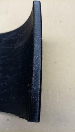

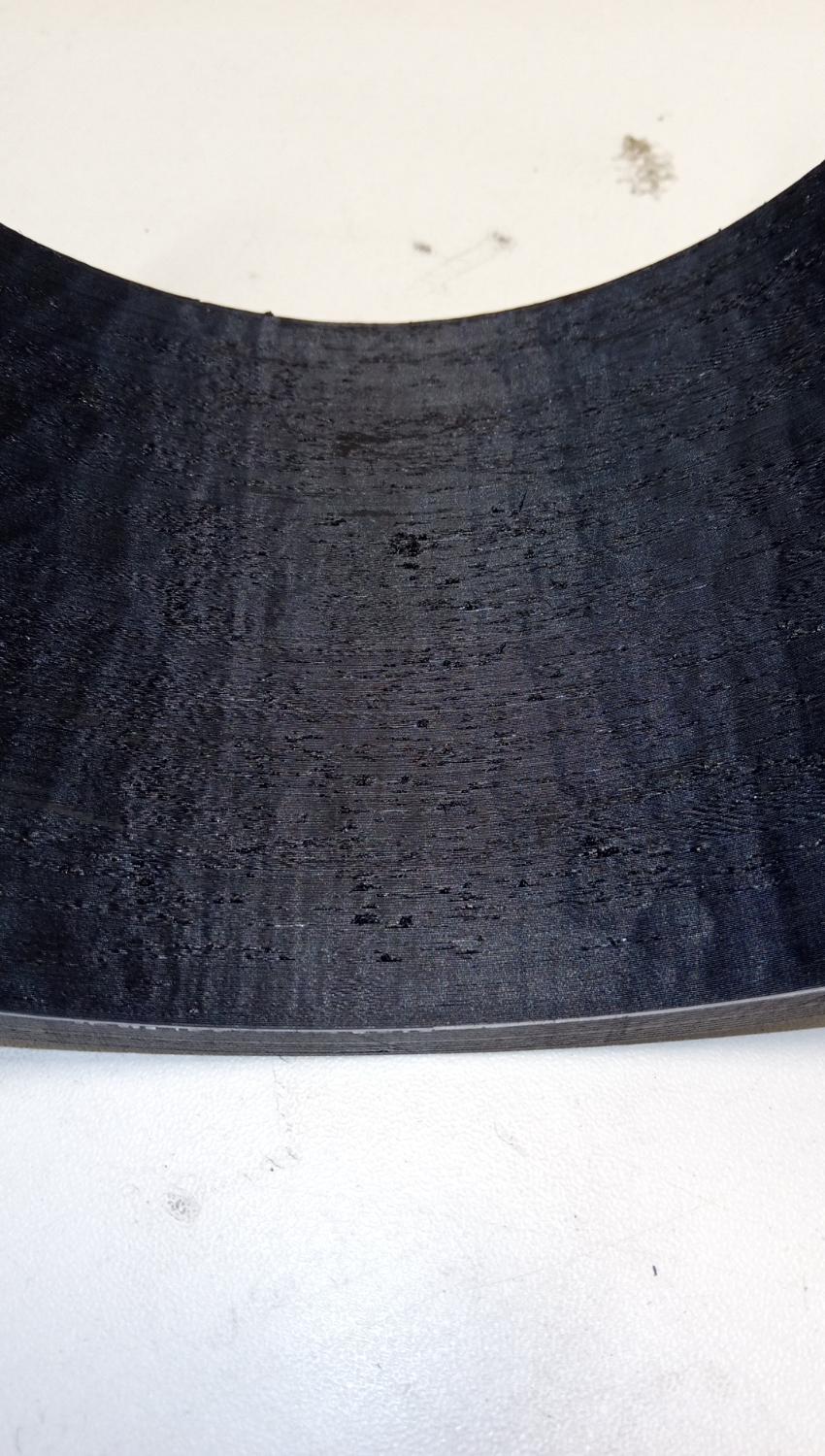

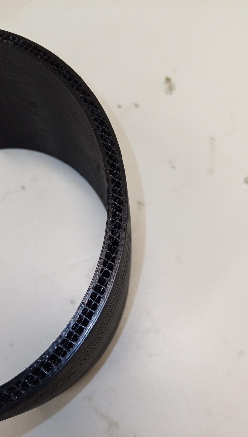

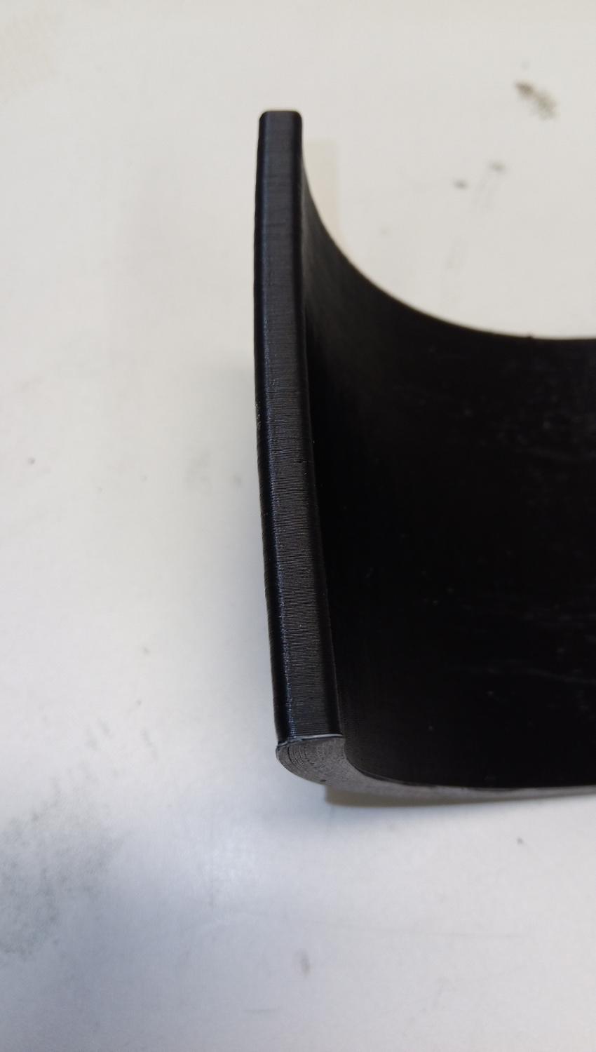

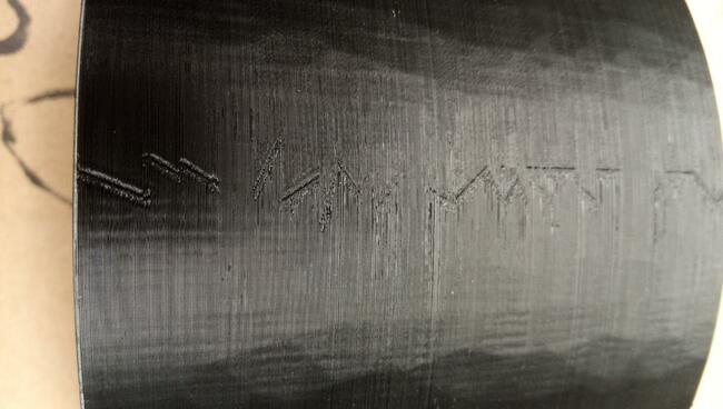

Squarcio Inviato 15 Settembre 2022 Autore Condividi Inviato 15 Settembre 2022 Buongiorno a tutti, spero di non scocciare con le mie continue richieste di aiuto! 🙂 Proseguendo le prove di stampa con ABS ho provato a stampare un oggetto più grande bloccando la stampa a metà per valutare eventuali problemi...che ovviamente ci sono!! qualcuno sa darmi un parere? il lato esterno sembrerebbe quasi accettabile(eccetto per le cuciture che poi sistemerò oppure potrei anche lasciarle così e stuccare) e qualche righetta di mancanza di materiale(mi sembra), il lato interno invece ha dei discreti problemi così come il bordo dx e secondo me anche nel riempimento c'è qualcosina che non va.....prima di tutto vi chiedo se anche secondo voi sono problemi di sottoestrusione(da capire poi perchè sul lato esterno sono molto meno presenti) e soprattutto se vi sembra più un problema della macchina (tipo il problema sull'asse z che avevo e che magari non ho risolto al 100%) o di impostazioni non corrette dello slicer per l'ABS? Grazie Cita Link al commento Condividi su altri siti Altre opzioni di condivisione...
dnasini Inviato 15 Settembre 2022 Condividi Inviato 15 Settembre 2022 Onestamente, o le foto nn rendono oppure sono io che non vedo le problematiche da te descritte. A parte la penultima foto dove si riconoscono dei difetti, il resto mi sembra venuto bene. A che velocita' stampi? la ventola materiale e' attiva o spenta? e se attiva a che % e'? Cita Link al commento Condividi su altri siti Altre opzioni di condivisione...

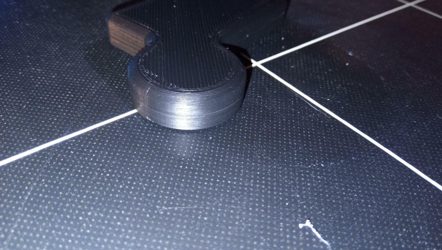

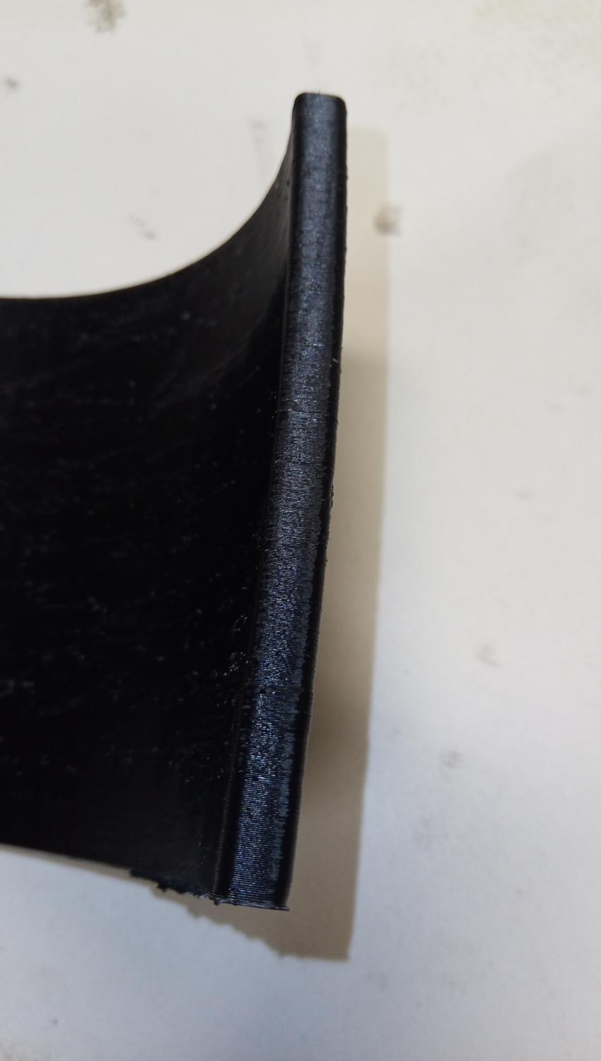

Squarcio Inviato 15 Settembre 2022 Autore Condividi Inviato 15 Settembre 2022 Ciao, grazie per la risposta...effettivamente non sono un gran fotografo!! 🙂 ho provato a farne altre...comunque stampo a 40mm/s con ventola spenta e box chiuso... Cita Link al commento Condividi su altri siti Altre opzioni di condivisione...
dnasini Inviato 15 Settembre 2022 Condividi Inviato 15 Settembre 2022 x velocita' e ventola direi che va bene, sono le impostazioni che ho anche io. L'ultima foto e' la cucitura, che in tutta onesta' mi sarei aspettato come un "difetto" in verticale e non in diagonale. Per questo potresti vedere come il tuo slicer ti presenta le varie opzioni sulla cucitura e vedere se magari lavorando su quelle riesci a mitigare. Una soluzione potrebbe essere quella di fare il cambio layer su uno spigolo per meglio mascherarla La prima foto purtroppo ha un difetto che qualche volta capita anche a me e nn sono riuscito ad eliminare del tutto Ho inoltre notato che si vede molto la trama dello riempimento. Potresti provare ad aggiungere pareti o diminuire la sovrapposizione (in termini di percentuale) tra pareti ed infill 1 Cita Link al commento Condividi su altri siti Altre opzioni di condivisione...
Squarcio Inviato 15 Settembre 2022 Autore Condividi Inviato 15 Settembre 2022 ok allora provo a ridurre la sovrapposizione da 30% a 25% e poi vediamo, per gli altri difetti proverò a giocare con temperature retrazione e impostazioni varie, intanto ho stampato una temp tower, quale temperatura sceglieresti? Cita Link al commento Condividi su altri siti Altre opzioni di condivisione...
