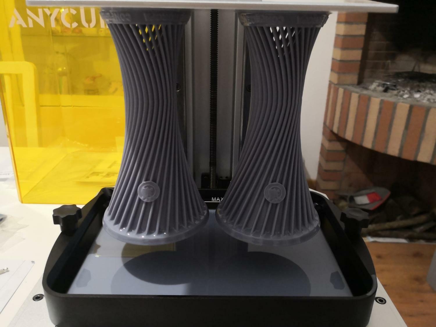

Augusto Verdirame Inviato 11 Settembre 2022 Inviato 11 Settembre 2022 Buongiorno a tutti, ho da poco acquistato la mia prima stampante a resina Anycubic Photon Mono X 4k. Ho già stampato molti pezzi e non ci sono stati problemi finchè, non ho iniziato a stampare il pezzo che ho allegato in foto. Breve storia. Dopo molti pezzi stampati si buca il fep, la resina cola ovunque e, dopo aver accuratamente ripulito il display, continuo a stampare con l'applicazione del vetro protettivo sul display. Tutto sembra funzionare correttamente. Continuo a stampare senza problemi. Cambio oggetto da stampare e lì iniziano i problemi. Con il fep nuovo dapprima le stampe, arrivate quasi alla fine, cominciano ad attarsi alla superficie del fep tanto da non permettere alla stampante di alzarsi ad ogni layer. Successivamente ho applicato uno spray distaccante siliconico sul fep e nonostante non si sia più attaccata al fep la stampa è fallita come si vede dalla foto. Preciso che col vecchio fep (quello originale della macchina) una coppa di quella che vedete in foto è stata stampata correttamente. Non so se possa dipendere dal modello 3d o se bisogna eventualmente attenersi a qualche regola o accorgimento particolare. Ringrazio già da ora quanto vorranno darmi una mano. Cita
Killrob Inviato 11 Settembre 2022 Inviato 11 Settembre 2022 Mai sentito di qualcuno che usa uno spray distaccante al silicone, ti faccio una domanda banale, dopo che hai cambiato il fep hai rifatto lo 0 di Z vero? Cita
Augusto Verdirame Inviato 11 Settembre 2022 Autore Inviato 11 Settembre 2022 1 ora fa, Killrob ha scritto: Mai sentito di qualcuno che usa uno spray distaccante al silicone... Ho letto su un forum di una persona che ha utilizzato il wd40. Non mi sembrava ortodosso e ho provato con il distaccante siliconico 1 ora fa, Killrob ha scritto: ...dopo che hai cambiato il fep hai rifatto lo 0 di Z vero? Si. La stampa viene tutta corretta tranne la parte finale. Cita
Killrob Inviato 11 Settembre 2022 Inviato 11 Settembre 2022 8 minuti fa, Augusto Verdirame ha scritto: Si. La stampa viene tutta corretta tranne la parte finale. quindi non credo che sia un problema di fep, dalle foto non si capisce bene, come sarebbe dovuta venire la parte finale? Cita

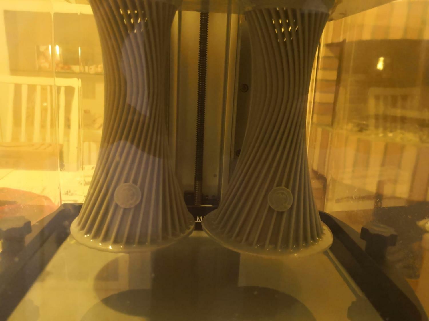

Augusto Verdirame Inviato 11 Settembre 2022 Autore Inviato 11 Settembre 2022 (aggiornato) In allegato l'immagine delle due uniche stampe venute bene con il vecchio fep. In pratica manca soltanto una corona circolare alta circa 5 mm Modificato 11 Settembre 2022 da Augusto Verdirame Cita
Killrob Inviato 11 Settembre 2022 Inviato 11 Settembre 2022 a me sembra molto strano, quindi nelle stampe che non ti sono venute hai della resina che è rimasta attaccata al fep, giusto? Cita
FoNzY Inviato 11 Settembre 2022 Inviato 11 Settembre 2022 (aggiornato) 3 ore fa, Augusto Verdirame ha scritto: Ho letto su un forum di una persona che ha utilizzato il wd40. Non mi sembrava ortodosso e ho provato con il distaccante siliconico io uso distaccante al PTFE che è lo stesso materiale del fondo della vasca anche se credo che ci metta veramente poco a staccarsi del tutto... premettiamo che quelle non sono sicuramente stampe facili e che la possibilita' che falliscano è se non altro discreta, se ti trovavi meglio con il fep "originale" perche' non riprendi i fep originali? io non ho mai notato differenze tra i vari brand di fep ma forse ne hai beccato uno "difettoso" Modificato 11 Settembre 2022 da FoNzY Cita
Augusto Verdirame Inviato 11 Settembre 2022 Autore Inviato 11 Settembre 2022 3 ore fa, Killrob ha scritto: a me sembra molto strano, quindi nelle stampe che non ti sono venute hai della resina che è rimasta attaccata al fep, giusto? Prima di mettere lo spray distaccante al silicone rimaneva attaccata, ora no ma il risultato è lo stesso. La cosa strana è che fallisce solo nella parte finale, quindi escluderei il fep. Cita
Augusto Verdirame Inviato 11 Settembre 2022 Autore Inviato 11 Settembre 2022 3 ore fa, FoNzY ha scritto: io uso distaccante al PTFE che è lo stesso materiale del fondo della vasca anche se credo che ci metta veramente poco a staccarsi del tutto... premettiamo che quelle non sono sicuramente stampe facili e che la possibilita' che falliscano è se non altro discreta, se ti trovavi meglio con il fep "originale" perche' non riprendi i fep originali? io non ho mai notato differenze tra i vari brand di fep ma forse ne hai beccato uno "difettoso" I fep sono originali, acquistati direttamente sul sito Anycubic Cita
FoNzY Inviato 11 Settembre 2022 Inviato 11 Settembre 2022 1 minuto fa, Augusto Verdirame ha scritto: I fep sono originali, acquistati direttamente sul sito Anycubic non è che lo hai messo al contrario? comunque non sono stampe semplicissime un discreto rischio di fallimento è normale Cita
